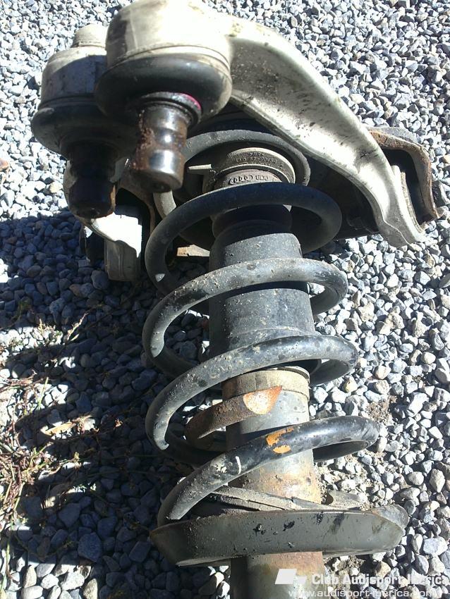

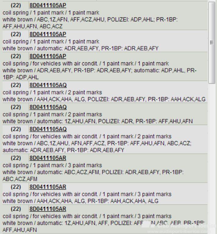

sata Publicado 17 de Octubre del 2012 Denunciar Publicado 17 de Octubre del 2012 (editado) Hola,compañeros. Otra tripa rota,........ Como dice el título no sé exactamente el num. de referencia del muelle que se ha roto. Miro el vagcat y me lio,....que si con aire acondicionado ¿?,....¿que tendrá que ver una cosa con la otra?,..... Que si las marcas de pintura del muelle,.....(En el muelle roto veo restos de un circulo blanco y otro marrón),.......código motor,avant no avant,automático manual,etc,.... Os pongo foto para que veais y opineis: Mi intención es comprar el muelle por internet y llevar el amortiguador para que sustituyan el muelle.Por eso ando mas liado que la pata de un romano. Si necesitais algún dato más,decidmelo, que lo pongo. Muchas gracias por adelantado. PD: Si no es por este foro,...ya le habría dado fuego a el coche,....de veras. Edito: Como veis el plástico de debajo del muelle,también ha petado,...y no lo veo ni en oscaro ni similares.¿Tendré que ir a origen? ¿Alguna web que pueda encontrarlo ? Editado 17 de Octubre del 2012 por sata Responder
Tolo Publicado 17 de Octubre del 2012 Denunciar Publicado 17 de Octubre del 2012 Depende del peso, pero van codificados con trazas de color (3). Responder
sata Publicado 17 de Octubre del 2012 Autor Denunciar Publicado 17 de Octubre del 2012 Depende del peso, pero van codificados con trazas de color (3). Yo solo veo dos (blanco y marrón),...¿el tercero será negro?,....o ha desparecido....... Un saludo,Tolo. Responder

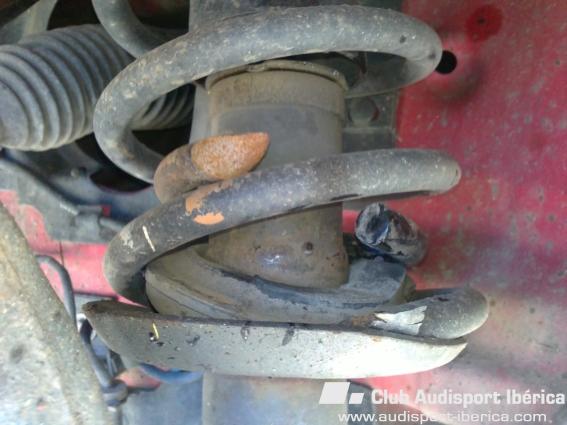

ferestek Publicado 17 de Octubre del 2012 Denunciar Publicado 17 de Octubre del 2012 Sata , no acabo de ver claro el roto ... seguro que es el muelle? Por la foto parece que la espiral del muelle es entera , pero aparece algo en medio que no acabo de identificar ... Podrías colgar alguna foto más ? Por lo del cambio del muelle ... yo casi que iría a por los dos , aunque sean de ocasión , piensa que si montas uno nuevo el otro tendrá a sus espaldas el peso de los km's y probablemente esté algo cedido con lo que el coche quedará descompensado con su posible peligro ... Responder
sata Publicado 17 de Octubre del 2012 Autor Denunciar Publicado 17 de Octubre del 2012 Sata , no acabo de ver claro el roto ... seguro que es el muelle? Por la foto parece que la espiral del muelle es entera , pero aparece algo en medio que no acabo de identificar ... Podrías colgar alguna foto más ? Por lo del cambio del muelle ... yo casi que iría a por los dos , aunque sean de ocasión , piensa que si montas uno nuevo el otro tendrá a sus espaldas el peso de los km's y probablemente esté algo cedido con lo que el coche quedará descompensado con su posible peligro ... Claro,....ahí va otra: Creo que se ve mejor en esta. Lo de cambiar los dos también lo había pensado,......pero todavía no se cual comprar exactamente. A pesar de su estado,yo no notaba nada raro al conducir. Y en el roto de la izquierda se ve ya con un poco de roña,con lo cual no es muy reciente.En cambio en el de la derecha se ve que ha sido hace bien poco,tal vez hoy o ayer.Y también parece que falta un cacho que a saber que ha sido de el. Saludos. Responder

Athabasco Publicado 17 de Octubre del 2012 Denunciar Publicado 17 de Octubre del 2012 (editado) Sata, no lo notabas por que el trozo roto es la base donde apoya y el muelle sigue haciendo su función, lo unico que cuando se salió la goma de apoyo te empezó a hacer ruido por eso es posible que haga tiempo que lo tubieras roto, se ve hasta oxidado. Miralo bien por que al menos en oscaro no bajan de 100 €. cada muelle y ponerle eso nuevo, no sé. Cuanto kms. tiene ese tdi colorao?. S2 PD mira esto: http://www.segundamano.es/la-coruna/muelles-originales-audi-a4-b5-1999-avant/a34536536/?ca=8_s&st=a&c=53 Editado 17 de Octubre del 2012 por atabasco Responder

sata Publicado 17 de Octubre del 2012 Autor Denunciar Publicado 17 de Octubre del 2012 Sata, no lo notabas por que el trozo roto es la base donde apoya y el muelle sigue haciendo su función, lo unico que cuando se salió la goma de apoyo te empezó a hacer ruido por eso es posible que haga tiempo que lo tubieras roto, se ve hasta oxidado. Miralo bien por que al menos en oscaro no bajan de 100 €. cada muelle y ponerle eso nuevo, no sé. Cuanto kms. tiene ese tdi colorao?. S2 PD mira esto: http://www.segundama...a=8_s&st=a&c=53 En autoteile hay sachs por 50 €,.....pero como no sé exactamente la referencia que necesito,...... son conjeturas.Aparte no sé si esos sachs serán un cagarro. Los del link por los colorines,....parecen para suspensión sport.Aunque también dudo en eso.. El tomatito tiene 220.000 kms,....(de marcador),....pero al ser importado,.... los reales,....quien sabe !!!!,...... A ver si aparece el maestro de las referencias: !!!!! ZEIMON !!!! Saludos y gracias a todos por la ayuda. Responder
Tolo Publicado 17 de Octubre del 2012 Denunciar Publicado 17 de Octubre del 2012 Si hay dos trazos (blanco-marron) la ref. es 8D0 411 105 AP Es posible que solamente haya dos trazos, si fueran tres trazos habría uno blanco y dos marrones, por el año y el modelo lo he deducido Mira el muelle del otro lado a ver... Responder

sata Publicado 17 de Octubre del 2012 Autor Denunciar Publicado 17 de Octubre del 2012 Si hay dos trazos (blanco-marron) la ref. es 8D0 411 105 AP Es posible que solamente haya dos trazos, si fueran tres trazos habría uno blanco y dos marrones, por el año y el modelo lo he deducido Mira el muelle del otro lado a ver... El otro muelle lo mismo.Blanco-marrón. Pero con esos colores en el vag cat encuentro varias ref,.....acabadas en AR y AQ Sin al final se trata de la AP,.....en autoteile.cc encuentro SACHS por 50 € unidad y Pentag por 25 € ¿Sabeis algo de estas marcas? Acaba en AR algo más caros pero poco más y en las misma marcas que indico.Y con AQ no salen repuestos. Un saludo. Responder
