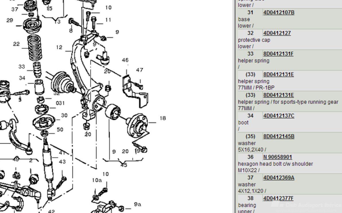

Tolo Publicado 17 de Octubre del 2012 Denunciar Publicado 17 de Octubre del 2012 ... A ver la base esa de plástico. ... 4D0 412 107 B 25-30€ OEM Responder
zeimon Publicado 17 de Octubre del 2012 Denunciar Publicado 17 de Octubre del 2012 Aquji tienes mas. Las dos por unos 30 http://www.willhaben.at/iad/kaufen-und-verkaufen/kfz-zubehoer-motorradteile/2-stk-gummi-unterlage-4d0-412-107-b-46191806?adId=46191806 Si las buscas en aleman se llaman "unterlagen" eso significa mas o menos como tacos de goma Responder
