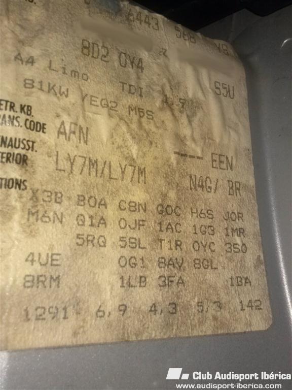

mikela4 Publicado 20 de Octubre del 2012 Denunciar Publicado 20 de Octubre del 2012 (editado) Sata , hoy he machacado el Google y he encontrado esto : COLORES MARCAJE MUELLES.pdf Esta en aleman,pero puedes usar el traductor del Google aunque la imagen habla por si misma . Espero que esto te aclare alguna duda,por si te quedaba... Un saludo ! Edito : La pegatina de abajo del pdf la puedes encontrar en el jueco del maletero donde va la rueda de repuesto,en la pared del jueco,parte derecha.Siempre y cuando aun la tengas...y espero que si! Editado 20 de Octubre del 2012 por mikela4 Responder
Athabasco Publicado 20 de Octubre del 2012 Denunciar Publicado 20 de Octubre del 2012 Sata , hoy he machacado el Google y he encontrado esto : COLORES MARCAJE MUELLES.pdf Esta en aleman,pero puedes usar el traductor del Google aunque la imagen habla por si misma . Espero que esto te aclare alguna duda,por si te quedaba... Un saludo ! Edito : La pegatina de abajo del pdf la puedes encontrar en el jueco del maletero donde va la rueda de repuesto,en la pared del jueco,parte derecha.Siempre y cuando aun la tengas...y espero que si! Mikel, está bien que te machaques el google, pero igual tienes que hacer lo mismo con la vista, jejeje. Eso no es para un A6? S2 Responder
mikela4 Publicado 20 de Octubre del 2012 Denunciar Publicado 20 de Octubre del 2012 (editado) :cry1: yo es que he traducido con el google,y a ver si consigo otra vez la pagina,pero ponia algo de "ejemplo pegatina",en cambio no ponia nada de a4,por lo tanto se supone que es algo que va independiente del modelo. Ya volvere a buscar... mira que no he guardado la pagina! Editado 23 de Octubre del 2012 por duke80 Responder
davidluab Publicado 20 de Octubre del 2012 Denunciar Publicado 20 de Octubre del 2012 (editado) entendeis como va la tabla en funcion al peso??? pone que es carga por eje abra que dividir el peso total entre dos?? probare a ver si me coincide Editado 20 de Octubre del 2012 por davidluab Responder
mikela4 Publicado 20 de Octubre del 2012 Denunciar Publicado 20 de Octubre del 2012 Ahora si que me quedo confuso : el titulo del documento lo dice bien claro : "Tabla de asignación de los muelles (Ejemplo A6 Frente 1BA)" Es decir,es un ejemplo que igual puede servir a un A4 1BA que es el indicativo.No se...hay que mirarlo .Ahora voy al coche a ver si todavia se puede leer la pegatina del mio ! Responder

mikela4 Publicado 20 de Octubre del 2012 Denunciar Publicado 20 de Octubre del 2012 (editado) Vaya faena... Es la primera vez que veo un muelle partido.... El finde pasado estuve liado con los muelles traseros de un A3 con suspensión roscada. Para comprimir-descomprimir use el peso de 2 personas y un gato hidráulico, pero la suspensión del A3 es diferente. Ánimo con ello, y si tienes alguna duda me pegas un toque! Un saludo!!- :flwrs: ¿Con el A3 preparadisimo de Jaime? ¿por el tema de la llanta rota? Que va ! Si tiene la casa en los Picos de Europa jeje... Espero que no le haya pasado nada ...pero ha estado aqui hace poco,me contestó en el post de la tapa distri.No creo que ha pasado nada raro,vaya ! Igual estaba en una patera con el portatil En cuanto a lo de la tabla aquella,pues si ! Efectivamente se trata de un A6 ! m**** pa' mi ! Ruego al Duke que borre aquel documento pdf. ! No nos sirve a nosotros ! O igual que lo ponga en el subforo correspondiente. Porque mira : Es una foto de la pegatina de mi coche,hecha hace 5 min. y no veo nada que coincida con algo de la tabla del pdf. Perdon,compañeros ! Era por ayudar,y entre mil y una paginas que he visto,se me habra ido la olla ! Gracias Atabasco por abrirme los ojos! Ya decia yo lo de las gafas... Editado 23 de Octubre del 2012 por duke80 Responder
seresmi Publicado 20 de Octubre del 2012 Denunciar Publicado 20 de Octubre del 2012 (editado) Que va ! Si tiene la casa en los Picos de Europa jeje... Espero que no le haya pasado nada ...pero ha estado aqui hace poco,me contestó en el post de la tapa distri.No creo que ha pasado nada raro,vaya ! Igual estaba en una patera con el portatil En cuanto a lo de la tabla aquella,pues si ! Efectivamente se trata de un A6 ! m**** pa' mi ! Ruego al Duke que borre aquel documento pdf. ! No nos sirve a nosotros ! O igual que lo ponga en el subforo correspondiente. Porque mira : Es una foto de la pegatina de mi coche,hecha hace 5 min. y no veo nada que coincida con algo de la tabla del pdf. Perdon,compañeros ! Era por ayudar,y entre mil y una paginas que he visto,se me habra ido la olla ! Gracias Atabasco por abrirme los ojos! Ya decia yo lo de las gafas... Si en tus muelles tienes blanco, marrón, marrón ............... el PDF no está tan mal ............. Tienes las letras OJF que, según el PDF, son los 800 411 105 AQ con una marca blanca y dos marrones. Las referencias y colores se corresponden con lo que yo puse. Saludos. Editado 23 de Octubre del 2012 por duke80 Responder
