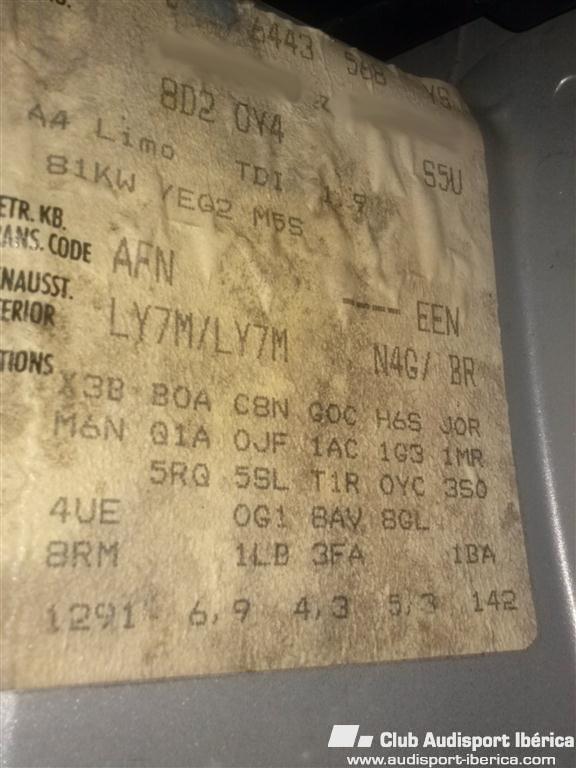

Porque mira :
Es una foto de la pegatina de mi coche,hecha hace 5 min. y no veo nada que coincida con algo de la tabla del pdf.
Perdon,compañeros ! Era por ayudar,y entre mil y una paginas que he visto,se me habra ido la olla ! Gracias Atabasco por abrirme los ojos! Ya decia yo lo de las gafas...
:notworthy:
Yo si que veo algo que coincide :
En la tercera fila del documento aparece ese codigo.
Lo que no sé es si tendrá algo que ver con los muelles,pero me imagino que si.

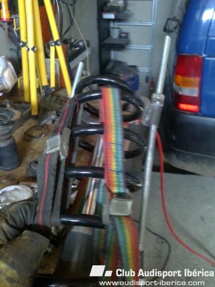

Con paciencia y saliva,........
Primer intento frustado.
Lo hemos conseguido cambiar pero no hemos caído en la cuenta de la posición del plato superior.Al aflojar el esparrago del amortiguador para girar el plato a su posición,.......................se nos ha ido la mano con la pistola neumática y se ha aflojado del todo,.......shocked.gifshocked.gif
Suerte que estaban las cintas y un "inventillo" de esos que se ven.Para habernos "matao",...............sad.gif
Es un poco precario este sistemilla,....pero bueno,......es lo que hay.
A la tarde segundo intento,.....
juerrrr...........
mete miedo ver como se doblan esos tornillos.... ten cuidadin...:wacko:
Si,si,....no es broma el tema.
A medida que se va a apretando,........se aprecia una mala o**** contenida en los muelles que acojona.En mi opinión,....es un sistema no muy recomendable,....una y no más Santo Tomas.
Por el precio de unos compresores universales,....no merece la pena.Además es una inversión y la seguridad al trabajar me parece muy importante.No hay muelle tan caro como el que te cuesta un ojo,....en sentido literal.

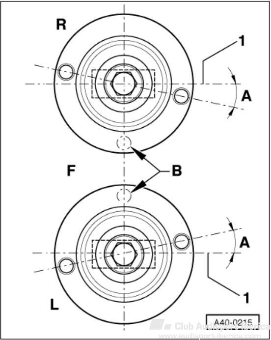

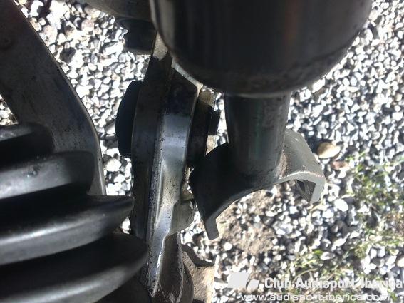

Por cierto hoy he ido a poner el amortiguador en el coche y otra vez tampoco me coincide la orientación de la horquilla respecto al brazo.
Menos mal que seguí las indicaciones del ELSA,....sino lo mismo pongo la horquilla arriba y la copela abajo,............harhar.gif
El finde se supone que me llegan los bilstein montados y será quitar y poner,...pero si lo soluciono antes tendré coche para el puente.Aunque ya a estas alturas,....lo dudo.crying_anim.gif
Y además que coñe,....me gusta trastear, aunque la cague,.......que es como se aprende.thumbsup.gif
Saludos !!!

fuerzalo un poco y gira la horquilla, a mi me paso lo mismo al cambiar todos los brazos de suspension y no hay mayor problema que eso.
saludos y animo
saludos y animo
Yo creo que no.
Cuando cambié los brazos también me pasó lo que tú comentas.Que no queda muy bien orientado,...se le ayuda un poco y ya está,.....Pero en esta caso es una exageración,....hay casi 45 grados.Y el amortiguador cuando lo saqué no estaba tan girado.
El plato superior tiene una posición y se me ha ido la mano al colocarlo.
Yo no se si se nos gira cuando le pegamos el apretón al espárrago del amortiguador,......... o que somos tan "mataos" (mi colega y yo) y no damos pie con bola,je,je,.....Mira que no hay cervecitas de por medio,....si no ya ni te cuento,je,je,....Sinceramente creo que el problema está en que no calculamos bien la posición del plato.
Además el muelle asienta bien en los topes de las gomas,los platos están paralelos,el rodamiento superior asienta bien también,....no sé,......es un poco frustrante.Darse la currada de apretar el muelle y luego no queda en la posición.
Además tenemos el "handicap" de que el coche está a unos kms. de donde estamos apretándo el muelle,.....mad.gif
Lo dicho,...paciencia y saliva,..............

Sata, espero que no diga ninguna estupidez,pero...la "horquilla" no se puede girar? Luego,eres un poco kamikaze con los esparragos aquellos roscados de M12 ! Ençima con una tuerca normal y corriente! Averle puesto al menos 2,porque con la fuerza del muelle,si se te va de rosca la tuerca...ya os veo a los 2 en el dentista jeje... Ademas,aquellos ganchos...vaya!
Haber buscado un tubito que tenga mas o menos el diametro interior tanto como el del muelle, cortarlo longitudinal por la mitad y hacer una cosa asi :
Para que el util no se escape del muelle lisando... En fin , y una barra roscada de 20,aun asi se ha doblado un poco ! Y para que no te cueste tanto,haber puesto el util cuando el coche todavia sentaba en el muelle.
Pero bueno,si ya lo has hecho,menos mal que no ha pasado nada raro y me allegro que lo has conseguido,te he dicho que no era gran cosa !
