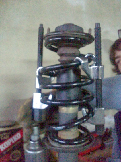

sata Publicado 30 de Octubre del 2012 Autor Denunciar Publicado 30 de Octubre del 2012 Sata, espero que no diga ninguna estupidez,pero...la "horquilla" no se puede girar? Luego,eres un poco kamikaze con los esparragos aquellos roscados de M12 ! Ençima con una tuerca normal y corriente! Averle puesto al menos 2,porque con la fuerza del muelle,si se te va de rosca la tuerca...ya os veo a los 2 en el dentista jeje... Ademas,aquellos ganchos...vaya! Haber buscado un tubito que tenga mas o menos el diametro interior tanto como el del muelle, cortarlo longitudinal por la mitad y hacer una cosa asi : Para que el util no se escape del muelle lisando... En fin , y una barra roscada de 20,aun asi se ha doblado un poco ! Y para que no te cueste tanto,haber puesto el util cuando el coche todavia sentaba en el muelle. Pero bueno,si ya lo has hecho,menos mal que no ha pasado nada raro y me allegro que lo has conseguido,te he dicho que no era gran cosa ! Un saludo majete! Como le decía a nanisete, la horquilla se podría girar algo para encararla al agujero, pero tanto como está en la foto me parece una barbaridad.No creo que durara dos telediarios,....o bien casca la soldadua de la horquilla o se moverá la goma del plato de abajo que lleva una especie de tetón que encaja en el plato inferior. La angulación que da el ELSA tendrá su fundamento sino no haria referencia a ella,.....digo yo,.... Sinceramente obligarlo así a la brava,....no me convence.No,no,..... Si todo acaba bien,......prometo,....iba adecir un brico,pero no,....mejor dicho,procuraré abrir un hilo contando como lo he hecho y si de él sale algo con color pues ya se verá. No voy a vender la piel del oso,....que ya llevo fallados dos tiros y lo mismo me come. . Con lo del util estoy totalmente de acuerdo.Hemos hecho el cafre pero además a lo grande.No ha pasado nada,......Será la suerte de los tontos,je,je,.... Tui propuesta del util es sustanciablemente mejor que la que hemos empleado,sin duda, ....pero aún así,la próxima vez que tenga que meterme en estos menesteres,.......me pillo unos compresores,.....si ó si.Me gusta tirar de inventos y ahorrar dinero,...pero hay cosas que mejor gastar que lamentar. Lo que más trabajo da de cara a comprimir el muelle es a la hora de comprimir el nuevo,....es más largo que un día sin pan,je,je,.... Un saludo. Responder
nanisete Publicado 30 de Octubre del 2012 Denunciar Publicado 30 de Octubre del 2012 Con paciencia y saliva,........ Primer intento frustado. Lo hemos conseguido cambiar pero no hemos caído en la cuenta de la posición del plato superior.Al aflojar el esparrago del amortiguador para girar el plato a su posición,.......................se nos ha ido la mano con la pistola neumática y se ha aflojado del todo,....... Suerte que estaban las cintas y un "inventillo" de esos que se ven.Para habernos "matao",............... Es un poco precario este sistemilla,....pero bueno,......es lo que hay. A la tarde segundo intento,..... Un saludo. juerrrr........... mete miedo ver como se doblan esos tornillos.... ten cuidadin...:wacko: Si,si,....no es broma el tema. A medida que se va a apretando,........se aprecia una mala o**** contenida en los muelles que acojona.En mi opinión,....es un sistema no muy recomendable,....una y no más Santo Tomas. Por el precio de unos compresores universales,....no merece la pena.Además es una inversión y la seguridad al trabajar me parece muy importante.No hay muelle tan caro como el que te cuesta un ojo,....en sentido literal. Por cierto hoy he ido a poner el amortiguador en el coche y otra vez tampoco me coincide la orientación de la horquilla respecto al brazo. Menos mal que seguí las indicaciones del ELSA,....sino lo mismo pongo la horquilla arriba y la copela abajo,............ Algo he debido interpretar mal en el manual,....... El finde se supone que me llegan los bilstein montados y será quitar y poner,...pero si lo soluciono antes tendré coche para el puente.Aunque ya a estas alturas,....lo dudo. Y además que coñe,....me gusta trastear, aunque la cague,.......que es como se aprende. Saludos !!! fuerzalo un poco y gira la horquilla, a mi me paso lo mismo al cambiar todos los brazos de suspension y no hay mayor problema que eso. saludos y animo Yo creo que no. Cuando cambié los brazos también me pasó lo que tú comentas.Que no queda muy bien orientado,...se le ayuda un poco y ya está,.....Pero en esta caso es una exageración,....hay casi 45 grados.Y el amortiguador cuando lo saqué no estaba tan girado. El plato superior tiene una posición y se me ha ido la mano al colocarlo. Yo no se si se nos gira cuando le pegamos el apretón al espárrago del amortiguador,......... o que somos tan "mataos" (mi colega y yo) y no damos pie con bola,je,je,.....Mira que no hay cervecitas de por medio,....si no ya ni te cuento,je,je,....Sinceramente creo que el problema está en que no calculamos bien la posición del plato. Además el muelle asienta bien en los topes de las gomas,los platos están paralelos,el rodamiento superior asienta bien también,....no sé,......es un poco frustrante.Darse la currada de apretar el muelle y luego no queda en la posición. Además tenemos el "handicap" de que el coche está a unos kms. de donde estamos apretándo el muelle,..... Lo dicho,...paciencia y saliva,.............. Gracias por el comentario,...nanisete. Saludos. bueno colega, pues animo con el tema, de lo malo malo... de los errores de montaje de piezas se aprende un webo.....por lo menos yo, somos pseudomecanicos expertos en el metodo "PRUEBA -- ERROR" saluditos Responder

zeimon Publicado 31 de Octubre del 2012 Denunciar Publicado 31 de Octubre del 2012 El que la sigue la consigue ehhh. Pero macho el sistema ese que tienes puesto me da un miedo, parece una ballesta recien cargada apunto de saltar Responder
