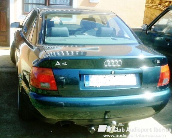

pacoyo Publicado 17 de Octubre del 2012 Denunciar Publicado 17 de Octubre del 2012 Hola compañeros .. una pregunta haber si esto es normal por las mañanas al arrancar el coche en frio me suelta como un poco de agua por el tubo de escape la verdad que lleva tiempo asin y no le hecho mucho caso es normal eso .. GRACIAS ....SOCIOS... Responder
pumuki Publicado 17 de Octubre del 2012 Denunciar Publicado 17 de Octubre del 2012 Si no te consume liquido refrigerante, es condensación, y si es condensación, es normal, tranquilo... :-) Responder

elgrajo Publicado 19 de Octubre del 2012 Denunciar Publicado 19 de Octubre del 2012 no sé como os lo montaís en los 1.8 pero el mío no suelta ná de ná :lmfao: Cosa rara, todos los gasolina echan vapor de agua por el escape , en la combustion de un motor gasolina se obtiene nitrogeno, dioxido de carbono y vapor de agua (y si el escape esta muy frio pues ese vapor de agua se condensa y sale agua liquida). Un saludo. Responder
