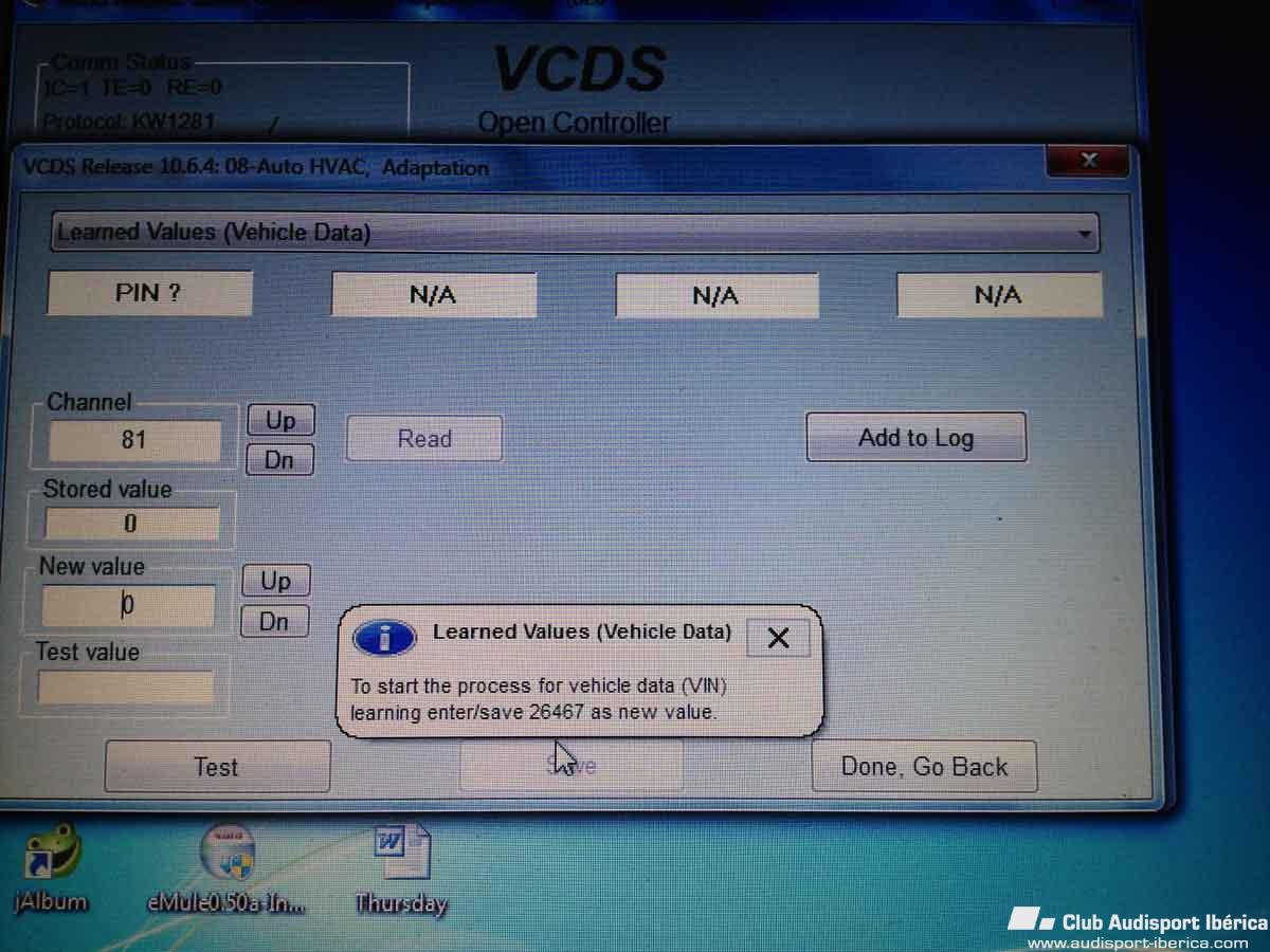

Carlisu84 Publicado 18 de Octubre del 2012 Denunciar Publicado 18 de Octubre del 2012 Entra en canal 08 clima, boton adaptacion ir al canal 81 : vehicle data learning para lanzar el proceso de adaptar el nuevo bastidor (vin) grabar el new value 26467. sino lo mas facíl que puedes hacer es: si tienes aún el clima de 1din es desmontar los dos e intercambiar el panel interior y asi consigues tener el tuyo en el coche. S2 Responder

franvv Publicado 27 de Octubre del 2012 Denunciar Publicado 27 de Octubre del 2012 A mi me sucede lo mismo. Cambie el clima por uno de desguace que estaba en muy buen estado y lo sustituí entero ya que éste estaba fabricado 2 años despues del mío y penmsé que estaría al menos más nuevo. Lo case como dice Carlisu84 lanzando el nuevo proceso y sin ningún problema pero no se si despues de hacer esto debo de hacer algo mas o el solo adapta la lectura al nuevo chasis. Despues le he pasado el test y me da unos errores , uno creo que es un servomotor de los dos que van detrás de la guantera pero no se cual es, siempre que apago el coche se queda la trampilla abriendose y cerrándose con lo que me imagino que sea el que gestiona la trampilla de detrás de la guantera... Estos son los fallos que me salen por si alguien me ilumina: 1 FaultFound: 18043 -Powertrain Data Bus: Missing Message from A/C Controller P1635 - 35-00 - - Readiness:0 0 X X X Address 08:Auto HVAC Labels: 8E0-820-043.lbl Part No: 8E0 820 043 AA Component: A4 Klimaautomat 1424 Coding: 00000 Shop #: WSC 63351 VCID: 60CBA4B3CBD3 2 FaultsFound: 01841 -Potentiometer/Actuator for Temperature Flap; Left (G220) 30-00 - Open or Short to Plus 00604 -Potentiometer Positioning Motor for Air Flow Flap (G113) 09-00 - Adaptation Limit Surpassed Address 08:Auto HVAC Labels: 8E0-820-043.lbl Part No: 8E0 820 043 AA Component: A4 Klimaautomat 1424 Coding: 00000 Shop #: WSC 63351 VCID: 60CBA4B3CBD3 2 FaultsFound: 01841 -Potentiometer/Actuator for Temperature Flap; Left (G220) 30-00 - Open or Short to Plus 00604 -Potentiometer Positioning Motor for Air Flow Flap (G113) 09-00 - Adaptation Limit Surpassed El caso es que el climatizador va pero no estoy a gusto con esos fallos, más habiendo comprado en un desguace dos servomotores para sustituir. A ver si se cuales son las averias y como solucionarlas. Salu2 Entra en canal 08 clima, boton adaptacion ir al canal 81 : vehicle data learning para lanzar el proceso de adaptar el nuevo bastidor (vin) grabar el new value 26467. sino lo mas facíl que puedes hacer es: si tienes aún el clima de 1din es desmontar los dos e intercambiar el panel interior y asi consigues tener el tuyo en el coche. S2 Responder

alvaro8 Publicado 18 de Noviembre del 2012 Autor Denunciar Publicado 18 de Noviembre del 2012 hice lo que me dijo carlisu y no funcionó, al final lo llevé a la Audi y lo hicieron funcionar haciendo un ajuste basico del clima, eso sí, mi clima no era de desguace sino que es nuevo. Responder
Tineo Publicado 23 de Noviembre del 2012 Denunciar Publicado 23 de Noviembre del 2012 es que es probable que tuvierais mas errores (algo habitual con los servomotores del clima) aparte del VIN incorrecto: los pasos serían... - ajuste básico. - borrar errores del módulo - lanzar el VIN search Responder
