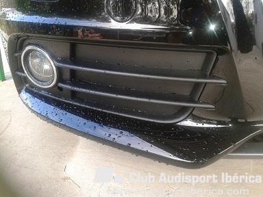

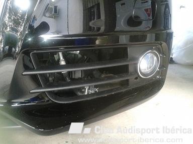

juanmia4 Publicado 19 de Octubre del 2012 Denunciar Publicado 19 de Octubre del 2012 buenas a todos pues me urge un problemita con el paragolpes delantero , el tema es que la rejilla de antinieblA me viene hueca y el derecho no , las referencias tomadas son rejilla izq 8K0807681 C O1C y la derecha 8K0807682 C 01C ademas he preguntado ha dos compañeros del foro y me dan la misma, ha alguien le ha peasdo?alguien me puede decir donde comprarla ? saludos fotos Responder

phatAvant Publicado 19 de Octubre del 2012 Denunciar Publicado 19 de Octubre del 2012 Has pedido el del S4 que esta abierto, el del S-line es igual pero lleva una tapa (que se quita) por atras. Pero no se si se vende por separado la tapa. Suerte Responder

juanmia4 Publicado 19 de Octubre del 2012 Autor Denunciar Publicado 19 de Octubre del 2012 Has pedido el del S4 que esta abierto, el del S-line es igual pero lleva una tapa (que se quita) por atras. Pero no se si se vende por separado la tapa. Suerte lo curioso es q compis del foro la llevan con esa ref y esta tapada detras de la tapa pone 8k0807861 C/D haber si alguien puede mirar la suya saludos Responder
juanmia4 Publicado 19 de Octubre del 2012 Autor Denunciar Publicado 19 de Octubre del 2012 Has pedido el del S4 que esta abierto, el del S-line es igual pero lleva una tapa (que se quita) por atras. Pero no se si se vende por separado la tapa. Suerte si es la misna lo unico q veo es q pone 8k0807861 C/D esa D puede ser la cuestion . m gustaria q alguien mirara su pieza por detras las ref haber si le pone la misma haber si puedes chity s2 y gracias Responder
juanmia4 Publicado 19 de Octubre del 2012 Autor Denunciar Publicado 19 de Octubre del 2012 (editado) creo que te falta la tapa por asi decirlo para que te quede como la otra porque zi fuese para refrijerar frenos komo se komenta lo.logiko seria ke fuese igual en ambos lados. yo kteo k falta la trasera. un saludo la tapa es la numero 31 y no esta suelta, es decir no existe como venta aunq sale l dibujo n etka nesecitaria la ref esta haber si pone D creo q esa es la cuestion saludos Editado 19 de Octubre del 2012 por juanmia4 Responder
