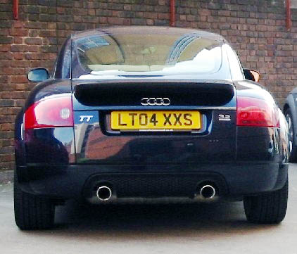

GhosTT Publicado 20 de Enero del 2005 Denunciar Publicado 20 de Enero del 2005 ¿Y los ingleses donde llevan la antiniebla? Pues al otro lado.... Es decir, si nosotros tenemos el volante a la izquierda, luz marcha atrás a la derecha y luz antiniebla a la izquierda, las ingleses llevan el volante a la derecha, luz marcha atrás a la izquierda y luz antiniebla a la derecha. Si te fijas también es lógico por conducir por el carril "contrario" <_< Te adjunto una foto de la trasera de un TT de UK, y como poner la doble luz de freno Responder

GhosTT Publicado 20 de Enero del 2005 Denunciar Publicado 20 de Enero del 2005 Creo recordar que allí el TT vienen con la doble luz de freno de serie .... Perdon!! Quería decir "luz de marcha atrás" (vease la foto ) !! Pero creo que me has entendido Responder
