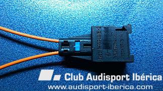

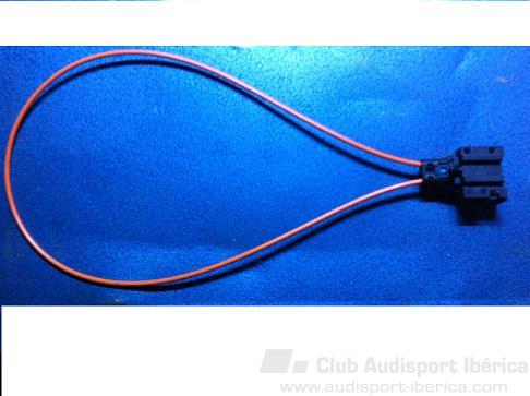

Bueno ademas m fabrique un puente con fibra x si necesitaba enviar el modulo de Navegador a reparar y asi no m kedaba tirado sin MMI. Os pondre una foto mañana. En el Etka es 4E0 973 802 (caja de conector plano con puente de cable de fibra optica).

Bueno ahi van las fotos.
otra mas
Con este invento puedo kitar un modulo cualquiera y me sigue funcionando el MMI ya q no se corta la fibra. Lo he hecho con la fibra q m ha sobrado de instalar los dension,jeejej.
