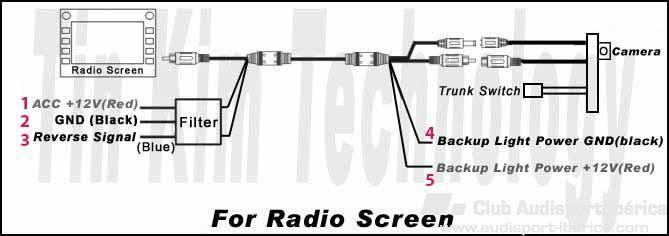

Ade Publicado 21 de Octubre del 2012 Denunciar Publicado 21 de Octubre del 2012 Bueno pues eso, he instalado la cámara trasera que va en la maneta del portón, pero una vez pasados cable e instalada la maneta, no se cómo conectar el cable azul y el negro al conector donde va la alimentación del piloto (led). Alguien puede echarme un cable... Nunca mejor dicho... Gracias, Responder
zZarZiLLoSs Publicado 21 de Octubre del 2012 Denunciar Publicado 21 de Octubre del 2012 Mira haber si te vale esto ...... http://goo.gl/4Jdls Responder
Ade Publicado 21 de Octubre del 2012 Autor Denunciar Publicado 21 de Octubre del 2012 Es el esquema que me viene con la cámara, el problema es saber del conector que va al piloto, cual es el cable que tengo que puentear para darle corriente a la cámara, no se sí me explico correctamente, es que partamos de la base que soy de pelar cables y unir usando cinta adhesiva... Lo de soldar y utilizar fusibles son palabras mayores.... Responder
zZarZiLLoSs Publicado 21 de Octubre del 2012 Denunciar Publicado 21 de Octubre del 2012 Solo tienes la camara o tambien tienes el navegador roadrover ????????? Responder
Ade Publicado 21 de Octubre del 2012 Autor Denunciar Publicado 21 de Octubre del 2012 las conexiones en el RR las tengo bastante claras, cable azul a reverse, rojo a bajó contacto y negro a masa... Pero la conexión de atrás, la saco de fusibles o del conector del piloto, pero cual de todos los cables del conector pertenece a la bombilla de marcha atrás? Responder
zZarZiLLoSs Publicado 21 de Octubre del 2012 Denunciar Publicado 21 de Octubre del 2012 las conexiones en el RR las tengo bastante claras, cable azul a reverse, rojo a bajó contacto y negro a masa... Pero la conexión de atrás, la saco de fusibles o del conector del piloto, pero cual de todos los cables del conector pertenece a la bombilla de marcha atrás? Tal cual lo has dicho, al piloto, con un ladron de corriente, lo conectas como lo has descrito ........... Responder
Tineo Publicado 21 de Octubre del 2012 Denunciar Publicado 21 de Octubre del 2012 El cable de señal marcha atrás es Negro y blanco. La masa suele ser marrón en todos los esquemas aunque yo la tomé de un tornillo al chasis de la tapa maletero. Responder
Rinir Publicado 22 de Octubre del 2012 Denunciar Publicado 22 de Octubre del 2012 Saludos. Yo acabo de instalar la camara hace un par de semanas. Por si te sirve de algo, en mi caso las conexiones sona. 1- Positivo. Lo caogi de la caja de fusibles del copiloto. De los fusibles del lado izquierdo que solo tienen corriente cuando se pone el contacto, por eso de que la camara no se quede activa cuando quitamos el contacto. 2- Masa delantera. Te cale un tornillo de la carcasa del RR. 3- Cable azul al azul reverse del RR. 4- Masa trasera en el portamaletas. Lo cogi de un tornillo a masa que hay al lado de la caja de fusibles trasera. En el hueco derecho del portamaletas. 5- Aqui tienes que averiguar quitando el conector del faro donde esta la luz de marcha atras, cual de los cuatro cables pertenece a dicha luz. Creo recordar que era uno de los dos de en medio. Yo probé conun polimetro y sin problemas. Las otras conexiones son clavijas RCA macho-hembra que no tienen equivocacion. Saludillos Por cierto, me va de maravilla. Hasta ahora 100% perfecta. Se activa desde todas las pantallas. Responder
