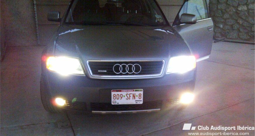

calderamanuel Publicado 21 de Octubre del 2012 Denunciar Publicado 21 de Octubre del 2012 Buen dia, e tenido problemas con mis Luces Xenon, no funcionaba una, y la reemplaze, pero empece a tener problemas con la bateria, alguien sabe si existe algu antecedente de problemas con las Luces Xenon y las Baterias?? Saludos comentemente!!! Responder

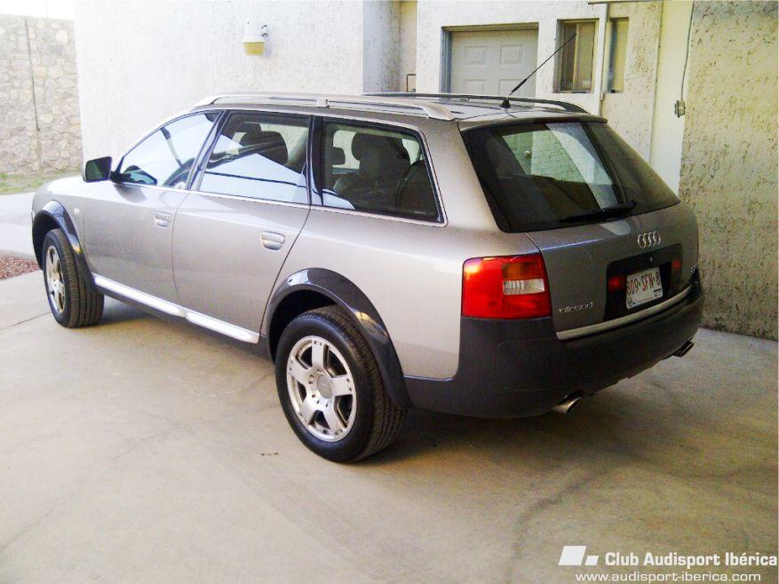

calderamanuel Publicado 21 de Octubre del 2012 Autor Denunciar Publicado 21 de Octubre del 2012 mi Allroad 2002 Responder
