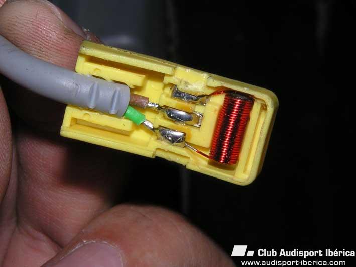

JuanK_A64F Publicado 3 de Noviembre del 2012 Denunciar Publicado 3 de Noviembre del 2012 REvisa el conector, puede que se halla desoldado la resistencia de dentro. en el foro B5 esta... Responder

golfinho Publicado 4 de Noviembre del 2012 Autor Denunciar Publicado 4 de Noviembre del 2012 Acabo de ver tu post Carlos, está muy currado, por lo que veo tu problema era en el pretensor, y dentro del conector, el mio sin embargo es en el conector del airbag del volante, pero no sabía que llevaba resistencia ahi: Está descartado todos los del airbag volante, ya que hemos cambiado el volante entero (volante con airbag) Responder
