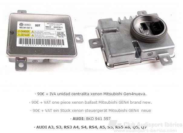

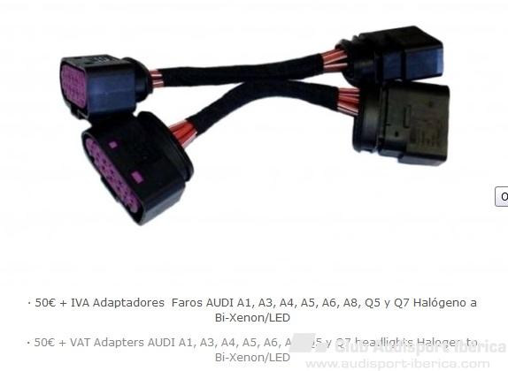

cuadras Publicado 21 de Octubre del 2012 Denunciar Publicado 21 de Octubre del 2012 hola amigos del foro quisiera saber si es posible el cambio de los faros aki les agregos unas imagenes y ahi disen ustedes si es posible https://docs.google.com/open?id=0B40E_qipXk8qWmltSmNHanJwblE estos son los faros y tambir agregue la centralita y el adaptador espero su respuesta Responder

cuadras Publicado 22 de Octubre del 2012 Autor Denunciar Publicado 22 de Octubre del 2012 pues quiero hacer eso por k aca en mi pais esta una oportunidad de unos focos con la centralita por 7,500 pesos k seria unos 300 o 400 euros no ? solo me aria falta el adaptador de halogeno a xenon Responder

A1Jonas Publicado 3 de Febrero del 2013 Denunciar Publicado 3 de Febrero del 2013 Hola no los monte ala centralita me refio es la que se encarga de envia el voltaje adecuado al hid o foco como sea mas entendible y eso hace que no te marque el sensor en el tablero y tmb para eso sirve el arnes adaptador para avitar errores y te agan nula la garantia de tu auto por eso decidi esperar a que termine la garantia y ya despues decidire ponerselos espero y te sirvan mis comentarios Ahh perfecto, yo acabo de comprar las unidades completas, ya incluyen la centralita según yo, lo único que tendria que comprar es el adaptador de 10 a 14 pines cierto? Me han comentado que hay que reprogragamar con vagcom, tu sabes algo más de eso?? gracias por toda la ayuda que me puedas brindar. Saludos Responder
