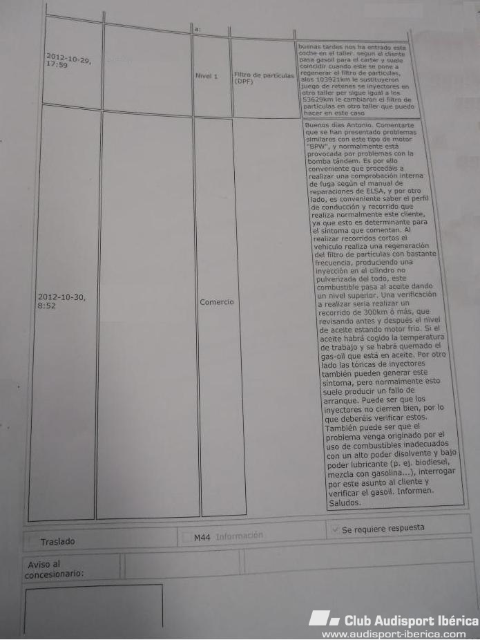

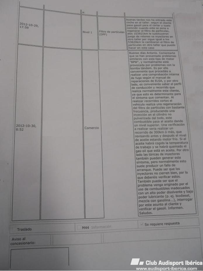

osymai Publicado 8 de Julio del 2013 Autor Denunciar Publicado 8 de Julio del 2013 buenas tardes sardinero, como ya comentamos mi teoria es que debido al paso de aceite está hecho una m**** y Audi se lavan las manos, lo que está claro es que el nivel estuvo ok, hasta que por motivos de prisa le corté conscientemente 2 regeneraciones (ten en cuenta que hago 85 km al día) así que todos los dias, a un trayecto u otro me regenera... les he pedido el historial de mantenimiento de mi coche, puesto que con 53.600 km ya se le cambió... pero por ahora, ninguna respuesta. qué cómo lo noto? pues al decelerar para coger una rotonda, frenar por un camión,... ya he contactado con el distribuidor/agente de una casa de reprogramaciones y vamos a suprimirlo, es la única opción, que me queda...
osymai Publicado 19 de Julio del 2013 Autor Denunciar Publicado 19 de Julio del 2013 (editado) Buenas compis, ya está hecho el trabajo... el coche parece otro, muchas gracias a Andrés de DVX Performance por sus consejos y conocimientos. El DPF está totalmente lleno de aceite y gasóleo... Por cierto, he recibido una nueva comunicación de Audi que transcribo: Estimado Sr. xxxxxx, Atendiendo a su escrito dirigido a nuestra Central en Alemania, cuyo contenido hemos estudiado de manera conjunta con nuestros compañeros de International Customer Services AUDI AG, al cual correspondemos a continuación. Después de realizar las gestiones correspondiente con el Servicio Oficial Audi Roysan Auto, S.A., debemos informarle Sr. xxxxxx, que desde la intervención del vehículo con sustitución de la bomba tándem, todas las verificaciones de componentes implicados en la regeneración del filtro de partículas y pruebas en carretera han dado resultados correctos, incluso en la intervención con 119.673 Kms. no había variado. Al realizar recorridos cortos y frecuentes el sistema de Filtro de Partículas necesita más regeneraciones para su limpieza por lo que es posible que exista un aumento del nivel de aceite. Por otra parte, en caso de estar dispuesto a realizar otra prueba siguiendo las indicaciones del taller, por favor contacte con nosotros y le conseguiremos cita con el mismo. Con este motivo, quedamos a su disposición y aprovechamos la ocasión para enviarle un saludo. Atención al Cliente Audi. Así es como trata Audi a sus Clientes... es muy normal reconocer una subida de aceite (sobre todo cuando el coche no hace uso urbano) Esta tarde colgaré la comunicación interna de Audi sin falta, para que podáis juzgar por vosotros mismos... Editado 19 de Julio del 2013 por osymai
Sardinero Publicado 21 de Julio del 2013 Denunciar Publicado 21 de Julio del 2013 Hola Osymai, buenas tardes, Parece que, finalmente, han dado con el problema de tu coche. Me alegro, y te felicito. Me acabo de encontrar, entre otra documentación que tenía por aquí, un Manual de formación asistencial de Audi, que trata del filtro de partículas; debería habértelo puesto antes por si te era de utilidad, pero, como te he dicho, lo acabo de encontrar. De todas formas, como puede que haya otros compañeros interesados aún en el asunto, lo copio para general conocimiento. Se refiere a un 3.0 V6 del 2005, pero supongo que será de aplicación al resto de motores que lo usan e, incluso, con el paso del tiempo lo habrán mejorado. Dice algunas cosas interesantes sobre el funcionamiento de este filtro, de las que resalto un par de ellas: aa) Las regeneraciones "activas" para vehículos que hacen mucha ciudad las hace cada 1000 - 1200 kms, y sobre los 150.000 - 200.000 kms de uso hay que cambiar el filtro, porque las cenizas lo obstruyen. En resumen, y según mis conclusiones: Tu filtro ha recibido mucho aceite y, por eso, regeneraba tan a menudo y necesitaba un cambio. De todas formas, cuando tu dices "El DPF está totalmente lleno de aceite y gasóleo..." supongo que querías decir "estaba", no? Aquí copio el artículo. Es un poco extenso, pero creo que es interesante leerlo. Un saludo, Quote Formación asistencial Audi A6 2005: Grupos mecánicos Programa autodidáctico 325 Filtro de partículas En el motor 3,0 l V6 CR Diesel se implanta un filtro de partículas desprovisto de aditivo con efecto catalítico. El llamado «catalysed soot filter» (CSF o filtro con recubrimiento catalítico) posee un recubrimiento filtrante que contiene metales nobles. Para hacer funcionar la regeneración del filtro y para vigilar el sistema se necesitan diversos sensores. Se montan tres sensores de temperatura: uno ante el turbocompresor, uno después del catalizador y uno ante el filtro de partículas. Un sensor de presión diferencial vigila la diferencia de presiones antes y después del filtro. Aquí es donde se detecta la saturación de hollín en el filtro. En el caso de la regeneración pasiva, sin intervención por parte de la gestión del motor, se produce una transformación lenta y cuidadosa del hollín depositado en el filtro de partículas, con lo cual es transformado en CO2. Esto sucede a temperaturas comprendidas entre los 350 °C y 500 °C, predominantemente al circular por autopista, debido a que la temperatura de los gases de escape es demasiado baja cuando se circula en trayectos cortos y por ciudad. En los vehículos que hacen frecuentes recorridos urbanos se tiene que poner en vigor cada 1.000 a1.200 km una regeneración activa controlada por la gestión del motor. El elemento filtrante está estructurado de forma parecida a la de un catalizador convencional, con la diferencia de que los conductos cierran alternadamente en sentido de entrada y de salida. Esto hace que los gases de escape con cargas de hollín tengan que pasar a través de las paredes de carburo de silicio, que son permeables a gases. El gas llega así hasta la salida del sistema de escape y el hollín queda retenido en la pared de cerámica. Esta pared está recubierta con una combinación de platino y óxido de cerio. A través del recubrimiento de platino en el elemento filtrante se genera dióxido nítrico NO2, el cual provoca una oxidación del hollín a temperaturas por encima de los 350 °C (regeneración pasiva). El óxido de cerio contenido en el recubrimiento acelera la regeneración térmica con oxígeno (O2) a temperaturas por encima de los 580 °C (regeneración activa). La unidad de control del motor pone en vigor el ciclo de regeneración en función de la necesidad, basándose en un modelo de simulación preprogramado, que calcula las cargas del filtro analizando las condiciones específicas de la conducción por parte del usuario y las señales proporcionadas por el sensor de presión diferencial. A esos efectos se procede a mantener regulada la temperatura en el turbocompresor a unos 450 °C, a base de poner en vigor un ciclo de post inyección muy próximo al de la inyección principal, de aumentarla cantidad inyectada, de retrasar el momento de inyección, desactivar la recirculación de gases de escape y llevar la mariposa de estrangulación a una posición ligeramente más estrangulada. Después de que la temperatura detrás del catalizador sobrepasa unos 350 °C se pone en vigor un segundo ciclo de postinyección, alejado del ciclo de la inyección principal. Esta segunda post inyección es tan retardada, que sólo se consigue evaporar el combustible y ya no se produce la combustión. Estos vapores de combustible, sin embargo, actúan en el catalizador y vienen a incrementar la temperatura de los gases hasta los 750 °C. De esa forma resulta posible quemar las partículas de hollín. Un sensor de temperatura en el filtro se encarga de adaptar la dosificación del ciclo de postinyección retrasada, de modo que se alcance la temperatura de 620 °C en la zona de los bajos ante el filtro. Las partículas de hollín pueden ser incineradas así en unos cuantos minutos. A medida que aumenta el kilometraje total del vehículo (150.000 - 200.000 km) el filtro se va obstruyendo en función del consumo de aceite y tiene que ser sustituido. Esto se debe a residuos de aceite quemado (cenizas de aceite), que son inquemables y quedan retenidos en el filtro. Unquote
