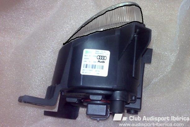

antoniofonty Publicado 22 de Octubre del 2012 Autor Denunciar Publicado 22 de Octubre del 2012 Pues he estado mirando y eso que comentan es un marco que lleva detrás de las rejillas. La función es tapar el hueco básicamente para que no se vea lo que hay tras estas, pero por lo que he podido comprobar solo la izquierda viene ciega, porque la derecha viene hueca para la entrada de aire del intercooler del s3... Así que en realidad es casi una tontería, lo único, según alguna gente, que al encender los antinieblas se ilumina la parte posterior a las rejillas, pero eso tiene fácil solución, se pinta de negro el borde de los antinieblas y así ya no meten luz dentro de los huecos, y como queda tapado por las rejillas no se verá la ñapa... Responder
