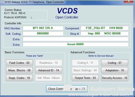

El caso es que he vuelto a pasar al VAG-COM y puedo acceder tanto al modulo 37-Navigation, como al 77-Telephone. No he probado a codificar, por que tengo que estudiar el tema, ya que tengo dudas con el codigo correcto, pero me imagino que si he conseguido entrar, tambien podre cambiar los codigos y por tanto codificar las dos unidades.
Dejo una foto del modulo 77:
Esto es bueno no? jajaja.

Pues claro que es bueno hombre !!!!! :roll1::roll1:
Si quieres te paso los coding que yo tengo, no tienes mas que decirlo, lo codificas y pruebas, vinculas el telefono y ya sales de dudas :thumbsup:

Hola, pues antes de leer tu mensaje, ya me habia bajado al coche.
He codificado todos los modulos que indicaban en las instrucciones, y ya tengo todo funcionando ;-)) Bueno, me falta el tema de poder marcar los contactos mediante marcación por voz, pero ya leere por el foro a ver que pasa ;-)
Ahora se me han activado bastantes opciones del menu del teléfono, ya me salen los contactos en el FIS, me funciona el SDS, etc :drooling: :drooling: :drooling:
