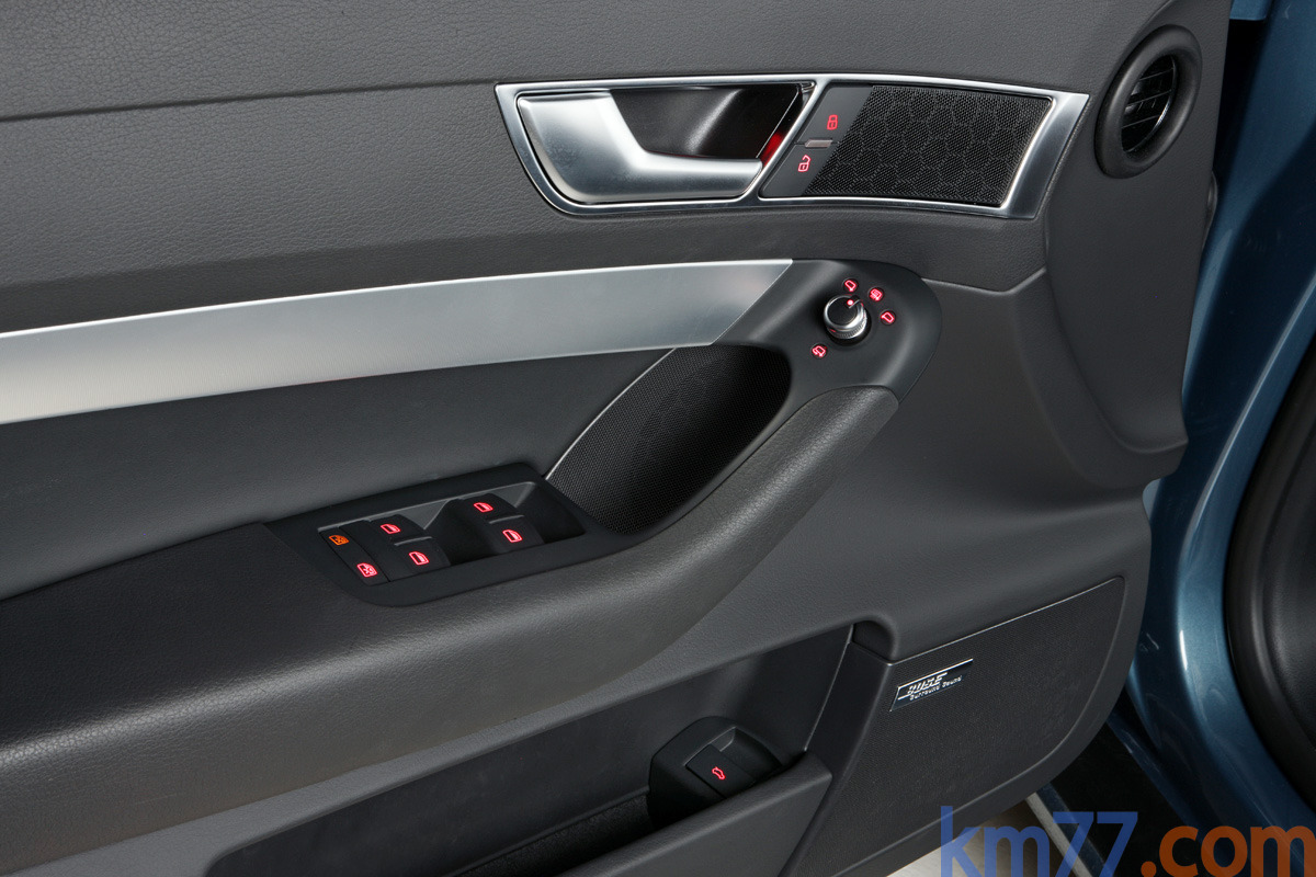

Santi_MaD Publicado 23 de Octubre del 2012 Denunciar Publicado 23 de Octubre del 2012 (editado) Negativo, funcionan poniendo la posicion de la ruleta con la que regulas los retrovisores en el centro, comprobado a 20º de tª, lo puse y empezaron a calentarse. Ya se que esta foto no es dle nuestro pero para el caso es lo mismo, si miras la rueda a la derecha para el retrovisor derecho, a la izquierda para el izquierdo y el centro para activar los termicos, yo desde que me entere lo llevo puesto en uno de los retrovosores para que no este funcionando todo el dia. Editado 23 de Octubre del 2012 por Santi_MaD Responder
MYR Publicado 23 de Octubre del 2012 Denunciar Publicado 23 de Octubre del 2012 Pues yo no estoy seguro que sea como tu dices Santi, es decir, si los pides de serie si es cierto que llevan cuatro posiciones el mando, pero si se instalan a posteriori sin cambiar el mando, como lo hice yo, todavia no se si és el mando en el centro y la luneta termica trasera o boton de desempañar la delantera... <_< Responder

Santi_MaD Publicado 23 de Octubre del 2012 Denunciar Publicado 23 de Octubre del 2012 A posteriori y sin el mando especifico ni idea, creia que al montar los espejos tambien habia que montar el mando, como bien dices yo hablo de como se activan si lo trae de fabrica, perdon por la confusion. Un saludete! Responder
