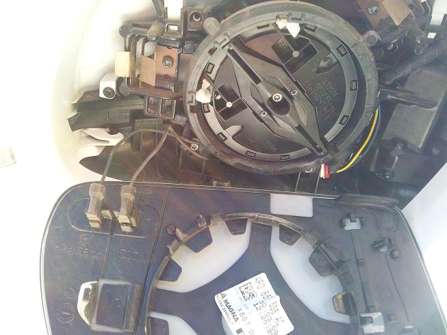

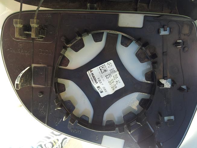

Hardsider Publicado 12 de Noviembre del 2012 Denunciar Publicado 12 de Noviembre del 2012 Hola, tras leer todo el post ayer me decidi a desmontar los cristales de mi A3 8P Restyling (marzo 2009). Y mi sorpresa fue que no solo tenia la instalacion del cableado hasta los retrovisores sino que incluso estaban conectados a los cristales . Tras verlo me puse a probar que si luneta termica trasera, luna delantera y aquello no se calentaba para nada, deciros que eran las 16:00 pero la verdad que los dias de lluvia creo que no funcionan sin tocar nada y estando la ruleta en la posicion central como indicais (tambien es verdad que no los he tocado en ese momento). Mi pregunta es si realmente son calefactables, ademas he leido en otro post que un compañero compro los cristales y su sorpresa fue la misma que la mia y que tras configurarlos mediante vagcom le funcionaban , ¿es eso posible? La verdad que se me hace raro que si no se paga ese extra aun asi venga la instalacion completa con cristales incluidos y que solo sea tema de tocar vagcom. Os adjunto unas fotos para que lo veais in situ: Gracias de antemano y un saludo Responder
Hardsider Publicado 12 de Noviembre del 2012 Denunciar Publicado 12 de Noviembre del 2012 Una mas: Responder

ROBER 8P Publicado 15 de Noviembre del 2012 Denunciar Publicado 15 de Noviembre del 2012 Me parece que esos no son calefactable.... Desenchufa un cable de los dos para ver si es un conector real o solo es un plastico para sujetar los cables. Responder
MYR Publicado 15 de Noviembre del 2012 Denunciar Publicado 15 de Noviembre del 2012 A esos espejos les falta la resistencia ... Responder
Siaükia Publicado 15 de Noviembre del 2012 Denunciar Publicado 15 de Noviembre del 2012 Vaya le faltan las resistencias. Los cables estan cogidos para que no vayan sueltos. Responder
Hardsider Publicado 18 de Noviembre del 2012 Denunciar Publicado 18 de Noviembre del 2012 Joer que mala noticia... . Bueno ya veo que tengo que preparar unos 80-90€ para el conce!!! Si no es mucha molestia, ¿alguno puede facilitarme las Ref de ambos espejos termicos para pedirlas en el conce? Mi coche es un A3 8P Restyling (marzo de 2009). Y tambien preguntar por la codificacion del VagCom. Graciasssss Responder
kikevilla Publicado 18 de Noviembre del 2012 Denunciar Publicado 18 de Noviembre del 2012 Me apunto, yo los quiero colocar en un Sportback restyling de este mismo año. Me podrías decir como has quitado los cristales de los espejos sin cargártelos? Es que soy un poco manazas :conf: . por cierto alguien tiene claro su funcionamiento? Leyendo por el foro hay muchas dudas al respecto; que si por temperatura exterior, que si con luneta térmica, que si con desempañado de la luneta delantera, .........Gracias. Por cierto Hardsider creo que tus referencias son 8D0857535E y 8D0857536D compruébalas con el Etka. Salu2. Responder
