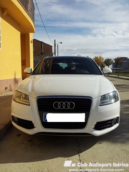

Hardsider Publicado 22 de Noviembre del 2012 Denunciar Publicado 22 de Noviembre del 2012 Hola djvince, pues nose tu coche pero el mio llevo cromados alrededor de los antinieblas y respecto al tamaño de los retrovisores ni idea. Los se diferenciar de los pre-restyling porque son mas alargados y estrechos que los nuestros pero los que dices nuseeee.... Te adjunto foto de mi frontal para que lo compruebes tu mismo: Respecto al descuento me parece bien que no me digas la cantidad pero si me gustaria saber por apretarles si realmente tienen razon en que solo hacen descuento si he adquirido el coche ahi. Ese es tu caso??? me alegro de que te funcionen los espejos . Yo espero encontrar algun compi cerca con vagcom. Por cierto, los coches de tu firma son tuyos? porque estan los dos muy guaposssss jeje Un saludo Responder

djvince Publicado 23 de Noviembre del 2012 Denunciar Publicado 23 de Noviembre del 2012 ...el mio llevo cromados alrededor de los antinieblas... Buenas, El tuyo lleva cromados en los antinieblas porque llevas un paragolpes sline, pero el Phase 2, lleva una linea cromada a lo largo del plastico del antiniebla. ...si realmente tienen razon en que solo hacen descuento si he adquirido el coche ahi... Pues no se que decirte, yo he comprado cosas en conces de Madrid, Zaragoza y Zamora, y siempre que les he apretado un poco, me han hecho rebaja. Ellos estan ahi a vender, otra cosa es que no quieran hacerlo... ...los coches de tu firma son tuyos? porque estan los dos muy guaposssss jeje... Muchas gracias, jejeje. El mio es el rojo, que ahora mismo me voy a terminar de ponerle el paragolpes sline. Esas llantas que llevo, son de un colega que tiene un A4, yo ahora llevo unas replica S5 en grafito... Y el blanquito es del forero Fierdz, que no se si seguirá por estos lares... Un saludo! Responder
