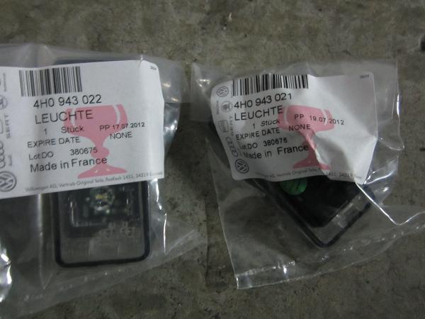

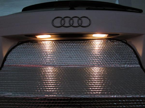

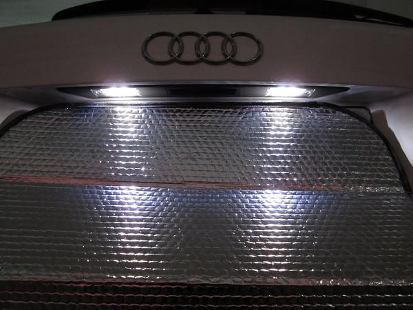

Hardsider Publicado 9 de Noviembre del 2012 Denunciar Publicado 9 de Noviembre del 2012 Hola compis, pues este mediodia me han llegado por fin los plafones originales de audi jeje En cuanto he entrado por la puerta de casa me he dirigido hacia la caja de herramientas a por unos destornilladores y al garaje directo. Deciros que los comentarios sobre la calidad de los tornilos es cierta pero si usas el destornillador adecuado, un poquito de maña y paciencia, los sacareis sin mellar la cabeza (recomiendo uno plano y otro de estrella, he ido usando uno u otro segun la dureza que me encontraba). Bueno al lio!!! Plafones originales OEM "LED" : Plafones halogenos: Responder

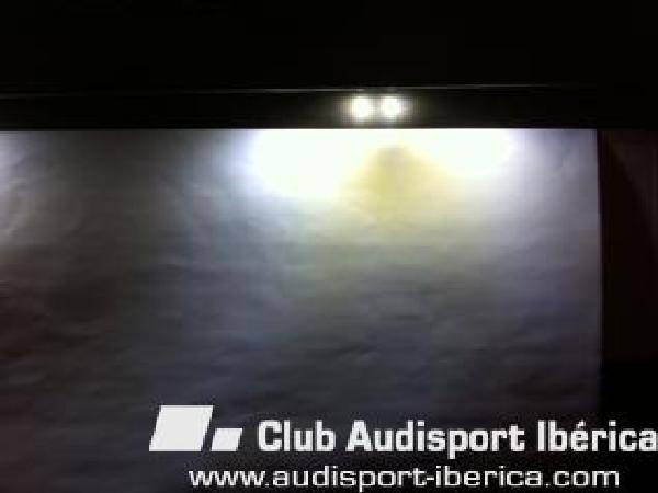

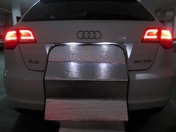

Hardsider Publicado 9 de Noviembre del 2012 Denunciar Publicado 9 de Noviembre del 2012 (editado) Continuo... Plafones originales OEM "LED" : Pues ahi podeis ver la considerable diferencia de unos y otros!!! Para evitar las tipicas preguntas: - Mi coches es un audi A3 8P+ (Restyling) de marzo del 2009. - Los plafones no dan error en el cuadro (ese era mi mayor temor ). Decir tambien que segun ellos son validos para coches a partir de 2005. Segun comentarios del foro en coches de 2011 y 2012 dan error en el cuadro (cosa que no entiendo ) - Estan comprados en la web www.oemvag.es - Su precio incluyendo IVA y gastos de envio es de 33€ y pico. - Para los mas "tiquismiquis" esta formado por dos LED, se crea algo de luz amarillenta entre los dos, a medio metro del coche se ve como en la foto. Quedaria comprobar de lejos y circulando en carretera totalmente a oscuras. Foto cogida prestada de otro post en el que se habla del mismo tema. (Es del compañero davidchdm) Link del otro post: http://www.audisport-iberica.com/foro/index.php?/topic/289306-alguien-lleva-los-led-de-matricula-originales/page__hl__matricula__st__30 Bueno y eso es todo amigos, espero que os saque de dudas. Un saludo Editado 9 de Noviembre del 2012 por Hardsider Responder
