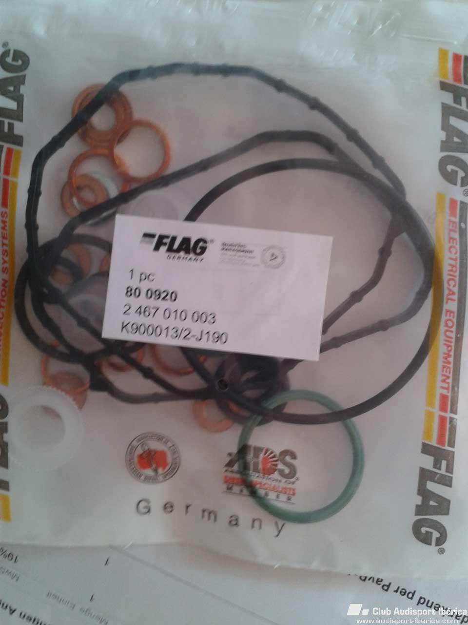

nicolelin Publicado 11 de Mayo del 2020 Denunciar Publicado 11 de Mayo del 2020 En 24/10/2012 a las 16:49, fede mdq dijo: Lo prometido es deuda. Tengo un A80 1,9 TDi con 250.000 kms con una serie de problemas propios de la edad del coche. El más grave era un goteo por la bomba de inyección de gasoil. Al principio era eso, solo un goteo, lo que me reventó algunos manguitos de agua. Cambiados los manguitos, empezé a averiguar sobre la reparación de la bomba y lo más barato que consegui fue un presupuesto de €350 por el cambio de juntas y calado en banco, entregando la bomba en mano, es decir sacándola y llevando solo la bomba. No es que sea mucha pasta, pero no la tengo por lo cual decidi probar a hacerlo yo mismo. Compré en ebay alemania el juego de juntas completo de la bomba, una Bosch VE 4/10 E 2250 R 530 (nro ref 0 460 404 992) €15 y 6 días luego tenía las juntas en casa. A lo largo del día iré subiendo el brico de a poco, pero os digo que al terminar el coche arrancó al primer intento, bien en ralentí, acelerando bien y sin ningún goteo por la dichosa bomba. Exito, un ahorro muy importante y no muy dificil de hacer. Lo más complicado es lo relacionado con la correa de distribución. Toda la faena me llevo unas 4 horas y sin necesidad de herramientas especiales ni raras. Espero que os sirva, solo hay que animarse y tener algo de paciencia. La satisfacción de ver como el coche arranca luego de haber destripado y reparado la bomba es genial. nicole lin Responder
