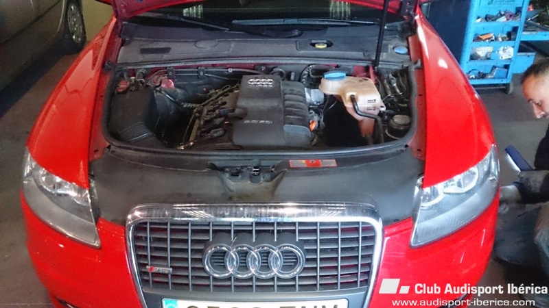

rober 2.0tfsi Publicado 29 de Enero del 2014 Autor Denunciar Publicado 29 de Enero del 2014 ya en el taller Responder

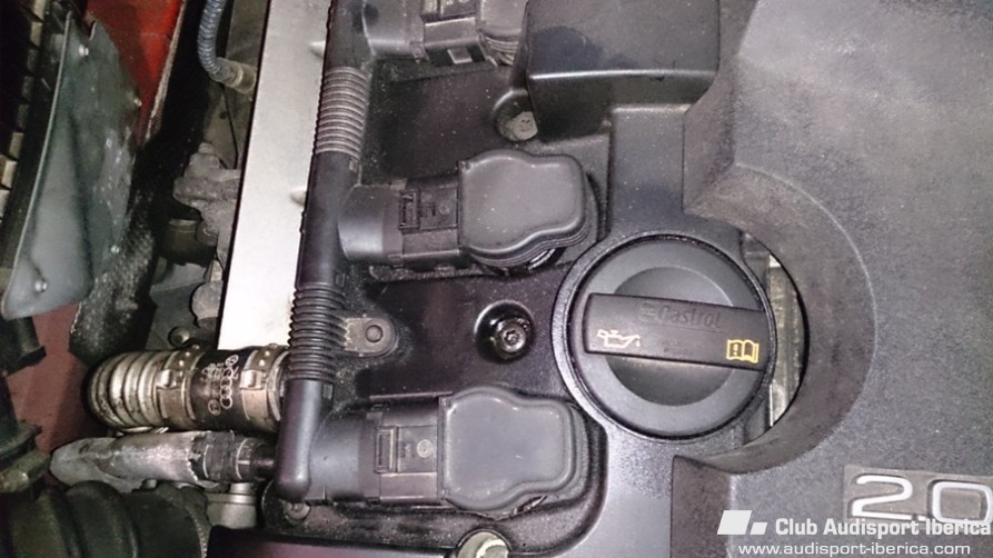

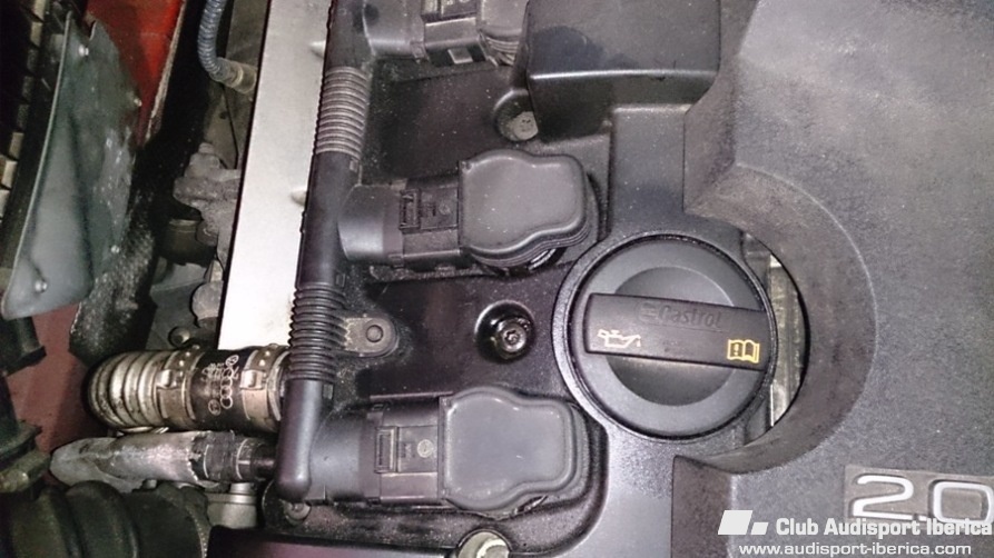

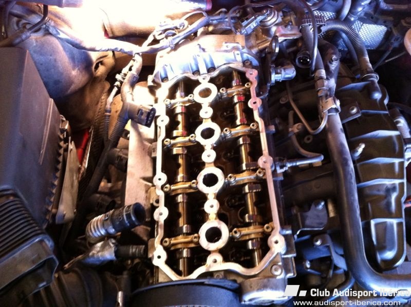

rober 2.0tfsi Publicado 29 de Enero del 2014 Autor Denunciar Publicado 29 de Enero del 2014 rezuma un poco de aceite por la junta de balancines y se pondra una nueva asi se acaba la perdida es tipico en los motores 2.0 tfsi porque la junta engloba tambien a los tornillos y es por ahi por donde pierde Responder

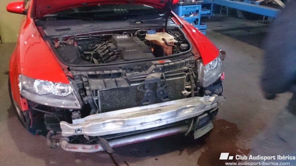

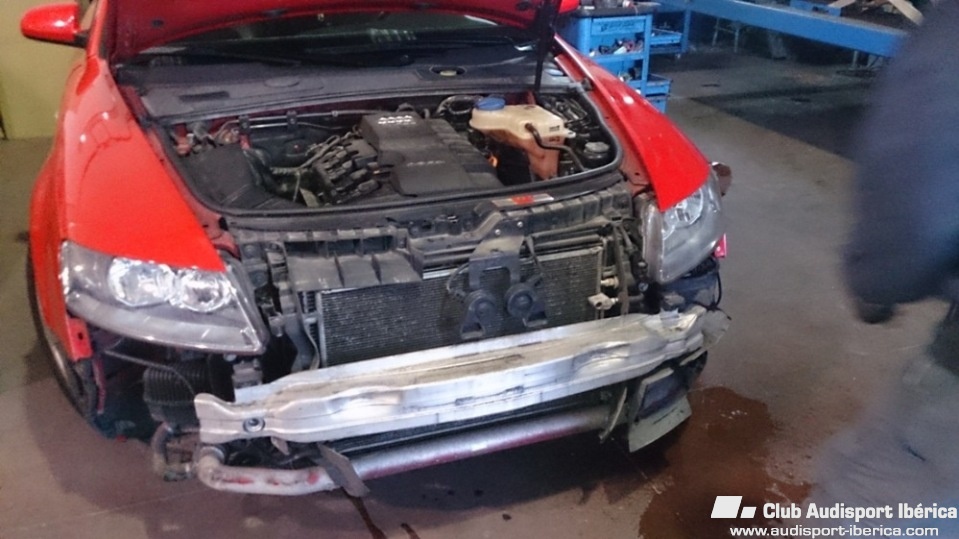

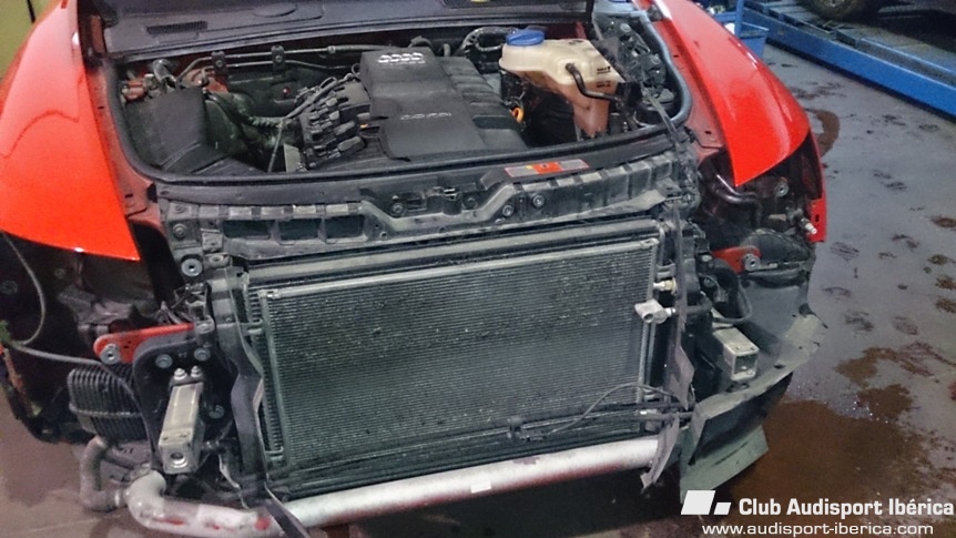

rober 2.0tfsi Publicado 29 de Enero del 2014 Autor Denunciar Publicado 29 de Enero del 2014 aqui ya esta quitada tambien el travesaño de aluminio y el agua que se ve es la de los manguitos de conexion del limpia faros Responder

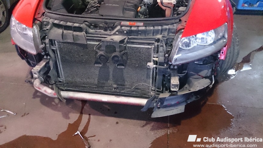

rober 2.0tfsi Publicado 29 de Enero del 2014 Autor Denunciar Publicado 29 de Enero del 2014 aqui tambien estan los faros desmontados Responder

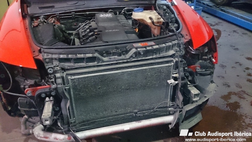

rober 2.0tfsi Publicado 29 de Enero del 2014 Autor Denunciar Publicado 29 de Enero del 2014 mañana se seguira con los radiadores;de aire acondicionado y de motor, hasta llegar a las correas y bomba de agua Responder

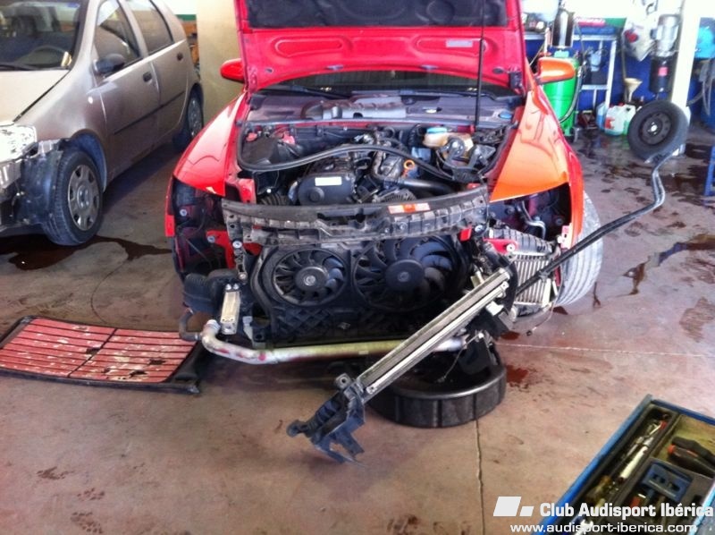

rober 2.0tfsi Publicado 31 de Enero del 2014 Autor Denunciar Publicado 31 de Enero del 2014 Se sigue desmontando Responder

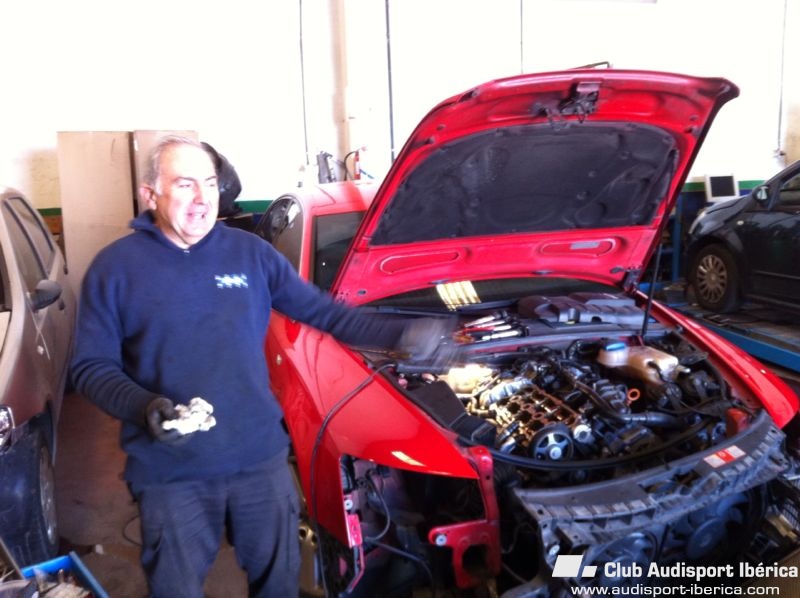

rober 2.0tfsi Publicado 31 de Enero del 2014 Autor Denunciar Publicado 31 de Enero del 2014 Mi mecánico Responder
rober 2.0tfsi Publicado 31 de Enero del 2014 Autor Denunciar Publicado 31 de Enero del 2014 Cambiando la junta tapa balancines Responder

Turbin Publicado 6 de Febrero del 2014 Denunciar Publicado 6 de Febrero del 2014 para cambiar el kit de distribución hay que montar ese "follón"??? vamos que menudo despiece que hay que hacer no?, no hay forma de hacerlo por debajo sin tener que "desguazar" todo el frontal? En cuanto a la potenciación... un motor que de origen sale con distintas potencias, los componentes mecánicos y electromecánicos no son los mismos, así que lo de la fiabilidad y demás... pues como que no me lo creo, otra cosa es que el motor tenga margen para soportarlo, pero seguro que apretándolo reduces el tiempo de vida útil de muchos de sus componentes. Saludos. Responder
