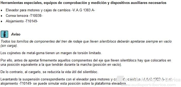

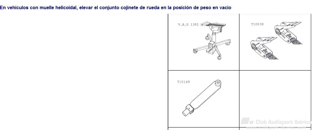

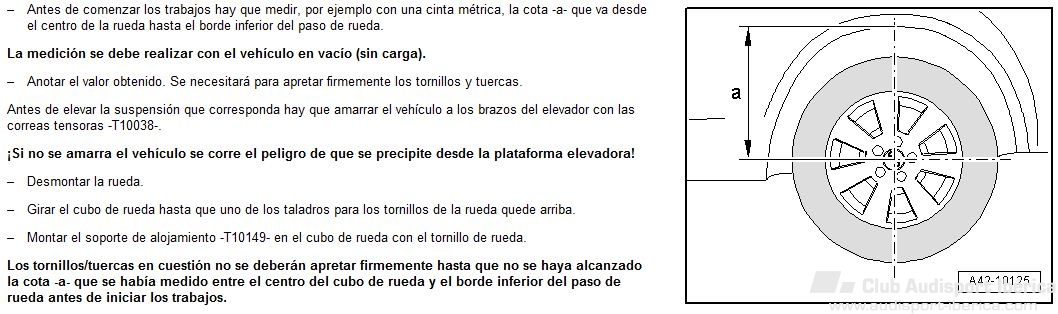

penzoil Publicado 15 de Noviembre del 2012 Denunciar Publicado 15 de Noviembre del 2012 Ahora que tengo un rato, os pongo lo referente a lo de "peso en vacio". Sacar vuestras propias conclusiones: Responder
penzoil Publicado 15 de Noviembre del 2012 Denunciar Publicado 15 de Noviembre del 2012 Vamos, que como quitamos la rueda y tenemos el coche levantado, la suspension queda "colgando" y no se encuentra en su posición natural de trabajo. Para ello hay que levantar la suspension hasta la altura normal y entonces apretar las tuercas con la fuerza correspondiente. Sigo sin entender lo de los 90º.... Responder
take-off Publicado 16 de Noviembre del 2012 Denunciar Publicado 16 de Noviembre del 2012 O sea levantamos coche con el gato, quitamos rueda y después levantamos el brazo de suspensión con otro gato. Saludos Responder
