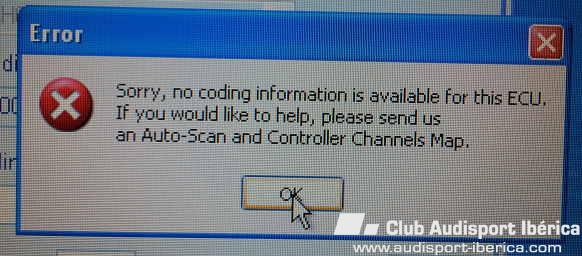

3-Tras intentar cambiar el logo del mmi (tengo radio concert) y hacer todo segun los manuales...al cambiar el byte 12 y dar a escape para guardar me salia el siguiente error...lo he intentado varias veces y siempre igual....q puede ser??
"SORRY, NO CODING INFORMATION IS AVAIBLE FOR THIS ECU. IF YOU WOULD LIKE TO HELP, PLEASE SEND US AND AUTO-SCAN AND CONTROLLER CHANNELS MAP"

3.- Al cambiar el byte 12 manualmente selecciona despues otro byte o no te guardara el nuevo valor al pulsar escape.
La panatalla de error que has pegado es normal. El VAG-COM no tiene labels para nuestra radio.

3. - Ciertamente no te reconoce esa configuración. Prueba con otro logo. Lo mismo es que tu ECU no tiene esa información, pero sí los otros logos.
Gracias Jordillo, problema resuelto!! Tras cambiar el byte 12 manualmente he seleccionado despues otro byte y me ha guardado el nuevo valor al pulsar escape.
Ahora ya disfruto del logo "S" en mi MMI...Un saludo :az:

Me he metido con el logo y también me ha salido el sorry :unsure: y la verdad que me he rajao en darle al do it! Eso que, ¿darle ok al mensaje de sorry y tirar palante?

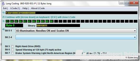

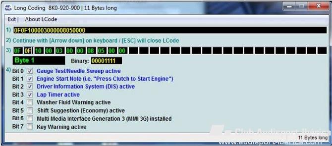

Cuando me ha salido el error de sorry un par de veces he ido a mirar otro; el del test de agujas que parecía sencillo y resulta que me sale un menú diferente al que aparece en el manual del foro. Adjunto las dos imágenes, la del manual (pág. 22) y la que me ha salido a mi. :blink: El Long coding sale diferente... no sé si tengo otra versión o que... ¿Has mirao algo de eso? ¿Le ha pasado a alguien? Total, que al final no le he hecho nada por miedo a liarla :fisch:

El de la guia ASI
Lo que me ha salido a mi

No te preocupes por los pantallazos que están ambos bien. :thumbsup: Si te fijas el del manual es el Byte 1 y el tuyo es el Byte 0, ambos en el módulo 17. Y aunque los primeros números son muy diferentes, puedes ver que a partir del tercer byte tienes los mismos números que el del manual, vamos, que es ese módulo, solo tienes que elegir el 2º byte.

Buenos dias 4vant, como muy bien nos explico el compañero Jordillo, para cambiar el logo de la pantalla tras cambiar el byte 12 manualmente selecciona despues otro byte y despues dale a ESC o no te guardara el nuevo valor.
Si Zpower, ya me había fijao en el detalle ese de elegir otro byte para que lo memorice antes del do it (porque lo leí en este hilo :rolleyes: ). El tema es que me acorbardé porque después del famoso mensaje del sorry, al hacerle el cambio me ponía otra pantalla de esas de estas seguro o algo asi y claro, antes que liarla pues a consultar al foro.
Acabo de hacerle los cambios y de maravilla... le he hecho el de las agujas y tal como decias ALL70 cambiar de byte y solucionado. :thumbsup:
