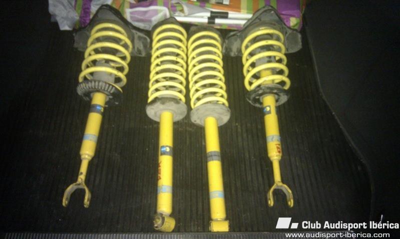

Bueno Sata tu paquete ya esta entregado, camiseta, casquillo y los amortoguadores, hice una foto de la referencia pero se me ha borrado creo recordar que era algo ASI F4 B46*******H0, los muelles son Apex. espero que te sirva todo. :hammer2::bye1:

Que buena pinta tienen, ademas APEX es buena marca. Seguro que triunfas con ellos y te olvidas de comprimir el muelle. En la ITV al ser amarillos los muelles quiza puedas tener problemas con ellos, pero si dices que por alli son permisivos, perfecto. Aun ASI yo los pintaria con laca negra para que no canten tanto
Bueno,al final la cosa se quedará así:
Los amortiguadores B6 (del. y tras.) según la web bilstein,......... es la misma referencia para avant que para berlina.Y se pueden montar con los muelles de origen.Como los muelles que traen si que son diferentes para un chasis u otro,.....pondré mis muelles en los B6.
Aparte de temas de homologación y tal,....que paso de meterme en berenjenales de ese tipo,....(aunque la ITV de aqui,.....lo mismo no dice nada,.....son un viva la pepa,je,je,....),...aparte de eso, los muelles que traen bajan el coche 40 mm y no me conviene mucho.
Queda más chulo,....si,.....pero aquí hay callejuelas y sitios donde es muy probable que algún día le pegue una rascada gorda a los bajos.
Cuando los monte ya os contaré que tal.
Los muelles los pondré a la venta,...si a alguien le interesa,...........
Nuevamente,...gracias por la ayuda y el interés. :notworthy:
Saludos. :az:

Me podrian interesar a mi, pero bajan mucho. No se pueden estirar un poco para que se queden en 2 cms.? jeje.
Oye sabes que son 4 cms. por que los has medido y comparado con los otros?

Miré la referencia en la web de APEX y bajan eso,......40 mm.
Me tienta ponerlos,...ya que quedará mas cuco.Pero seguro que el día que le de un bimbazo al carter,....me acuerdo de lo "bonito" que está agachado,...je,je,....Por la montaña,...un coche bajado es una "M",....muchas piedras,callejuelas antiguas con badenes para carromatos,nieve,.....etc
Aprovechando que está el amortiguador+muelle montado,.....lo mismo los pongo unos dias para echarle unas fotos al coche.......ja,ja,.........
NO.no.no,.....que seguro que me quedo embobado y ya no los quito,........y luego me ponen el mote de "quitanieves",............. :innocent:
Aparte,...con una llanta de 15",....no quedarán muy alla,.....¿no? Parecerá un querer y no poder,.....digo,...no tengo ni idea,........
Nunca me ha preocupado este tema,...mas que nada por la pasta que supone,....pero al haber heredado estos,...ya me ha picado el gusanillo.
Saludos. :bye1:
Yo solo digo que lleves llanta 15 o 18 quedan muy bien agachaditos, pero bueno para caminos y eso... Yo de todas formas creo que 4 cm son demasiados. Duke lleva la sport de serie que solo baja 2 y pegaba en todos los parking subterráneos que nos metíamos. Yo el día que lo agaché será como mucho los 3 cm de los eibach. Además en la itv te pedirán papeles de homologación, certificado de taller, etc. que no es una cosa de quita y pon tan fácil cómo unas bombillas
