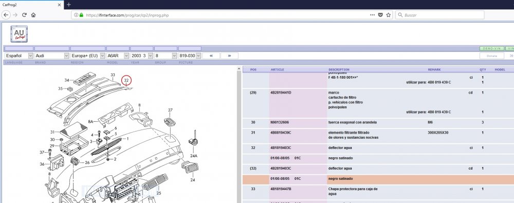

iferlo85 Publicado 14 de Enero del 2018 Denunciar Publicado 14 de Enero del 2018 Buenos días, a mi coche le ha pasado lo mismo. levante todo el suelo y lo sequé. Gracias a Dios no me dió fallo de centralitas... Ahora estoy intentando prevenir que vuelva a pasar, he limpiado drenajes, cambiado las gomas del soporte del filtro de polen... y oh sorpresa!!! la pieza de plástico que va debajo de la luna delantera está rota por un lado. Me planteo arreglarla y colocarle un burlete para hacerlo estanco. Alguien sabe cual es el nombre oficial de esta pieza y su numero de referencia? Alguien sabe como quitarla y ponerla sin que se rompa? (creo que se la cargaron en un taller cuando la batería me dejo tirado) Muchas gracias de antemano Responder
Jktm Publicado 14 de Enero del 2018 Denunciar Publicado 14 de Enero del 2018 Aquí tienes la referencia. Se quita fácilmente. Primero hay que quitar los limpiaparabrisas. A veces salen con la mano una vez quitada la tuerca, pero si la tuerca la han apretado mucho necesitarás un extractor pequeño. Y luego en la caja de aguas lleva tres grapas que se quitan tirando a mano o con un poco de palanca de un destornillador. Si llevas el cristal original la placa engancha perfectamente y no entra agua (lleva una junta de goma). A mi me cambiaron el parabrisas y ya no volvió a encajar. He tenido que sellarlo con sikaflex. Por cierto en ETKA online pone que vale 29,75 €. A veces te vueles loco a buscar algo, y lo que encuentras es más caro que el original. Suerte con la reparación. Responder
a34323 Publicado 15 de Enero del 2018 Denunciar Publicado 15 de Enero del 2018 hace 16 horas, Jktm dijo: Aquí tienes la referencia. Se quita fácilmente. Primero hay que quitar los limpiaparabrisas. A veces salen con la mano una vez quitada la tuerca, pero si la tuerca la han apretado mucho necesitarás un extractor pequeño. Y luego en la caja de aguas lleva tres grapas que se quitan tirando a mano o con un poco de palanca de un destornillador. Si llevas el cristal original la placa engancha perfectamente y no entra agua (lleva una junta de goma). A mi me cambiaron el parabrisas y ya no volvió a encajar. He tenido que sellarlo con sikaflex. Por cierto en ETKA online pone que vale 29,75 €. A veces te vueles loco a buscar algo, y lo que encuentras es más caro que el original. Suerte con la reparación. Y si lo sellas con sika, cuando te toque quitarlo para hacer alguna operación en la zona de la batería, te cargarás el plástico, no? Y en mi caso me ocurre como a tí. Cambié la luna y la que me han puesto ya hace que la piececita no encaje. Responder
