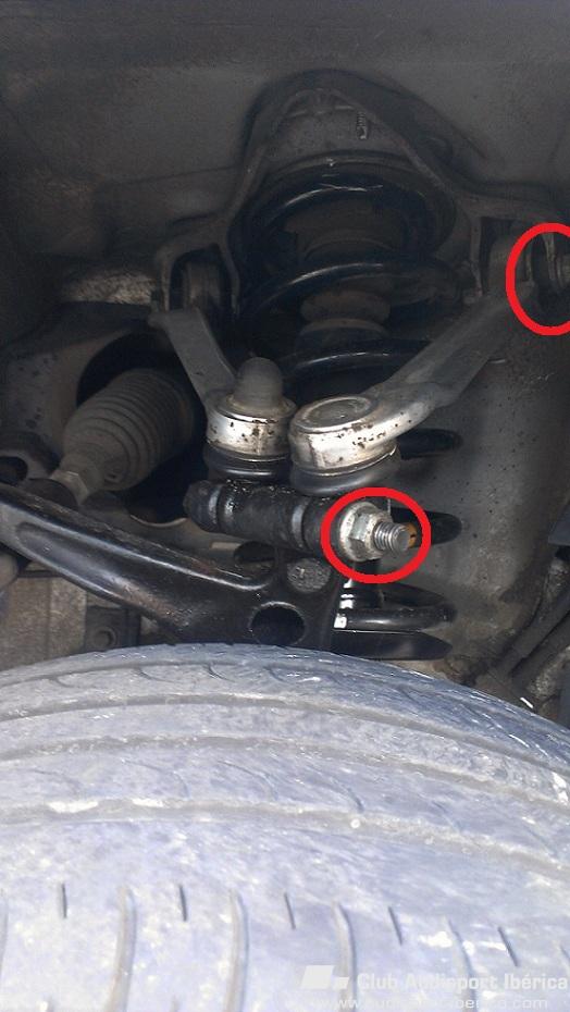

nachopassat Publicado 28 de Octubre del 2012 Denunciar Publicado 28 de Octubre del 2012 Buenos dias, e detectado que el clonk clonk cuando pillo baches es te este maravilloso brazo de la suspenson que os pongo abajo, voy a comprar el kit que venden en munichdirecto y aver si alguno me podeis aclarar como se quita, es de los circulos rojos que os pongo no? y luego para poner el nuevo se monta con el coche en alto y cuando este en el suelo se aprieta bien verdad? para que no se rompa a los 1000km por apretarlo a lo nazi con la rueda en el aire Responder

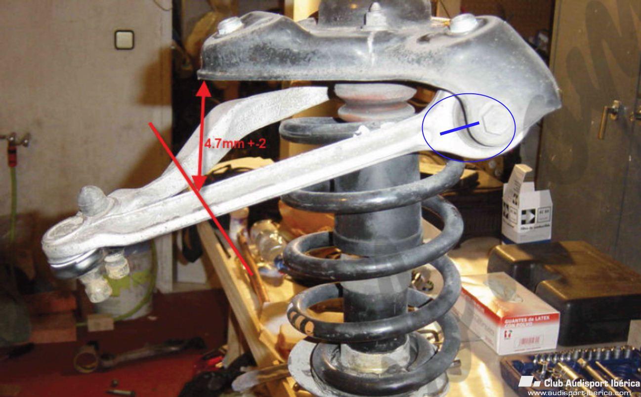

sata Publicado 28 de Octubre del 2012 Denunciar Publicado 28 de Octubre del 2012 Hola nacho. Suelta primero el circulo de abajo,......a veces el esparrago está un poco doblado y le cuesta salir.Ayuda al esparrago a salir con un botador o similar. Para sacar el brazo apalanca en las ranuras con un destornillador y ayuda a salir el brazo con un martillo si es de teflón mejor,....sino con uno de hierro a golpes suaves hasta que salga. Cuando salga, el brazo subirá. Marca la posición de la parte del brazo que va al lado de la copela respecto a la copela (azul).Ese brazo lleva debe llevar una distancia respecto a la copela: Pasa la marca al brazo nuevo. Apretar ese brazo por la parte de la copela con el coche apoyado en la rueda será dificil (por espacio) Par 50 Nm + 90 grados Yo ese en concreto lo apreté en el aire y cero problemas. Espero no haberte liado aún más. Saludos. PD: ¿Has comprado el kit entero y solo vas a cambiar un brazo? ¿Lo entendido mal? Responder

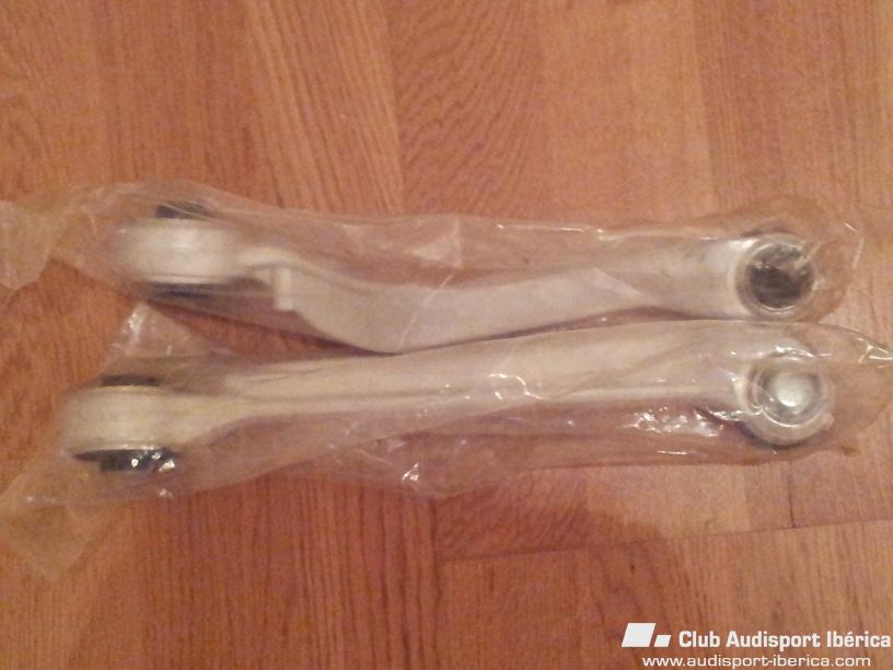

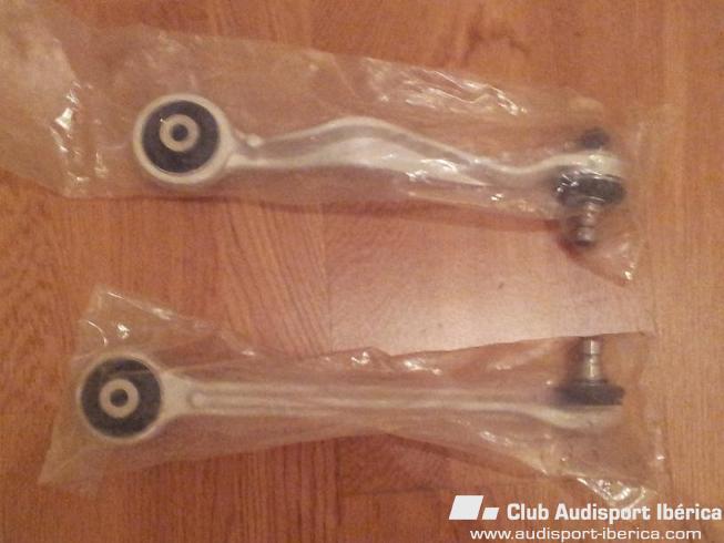

nanisete Publicado 30 de Octubre del 2012 Denunciar Publicado 30 de Octubre del 2012 nachopassat hola dime de que lado es, yo tengo 2 brazos superiores sin estrenar que me sobraron (una historia que creo que ya conte en el foro), los mios son del lado derecho, si coinciden con los tuyos te ahorraras el comprar todo el kit, por lo menos de momento saludos Hola! pues son digamos los del lado del copiloto los superiores sobre todo el que esta digeramos mas hacia el faro ese tiene una holgura que parece una campana al pillar baches jeje, te paso MP, gracias socio pues creo que estas de suerte.... ya he visto tu privado ... te digo algo hola, te iba a poner un par de fotos en el privado pero no se como hacerlo, asi que te las pongo aqui, asi ves que brazos son. Son los dos brazos superiores del lado derecho, el del copiloto Echales un ojo y si te interesan hablamos por privado Aun asi piensatelo, por que seguramente al final tendras que ir cambiando todos, los km no pasan en balde para esas piezas, aunque si es verdad que por lo menos para tirar una buena temporada tendrias, y por mucho menos dinero y trabajo que hacer el cambio de todo el kit saludos Responder
