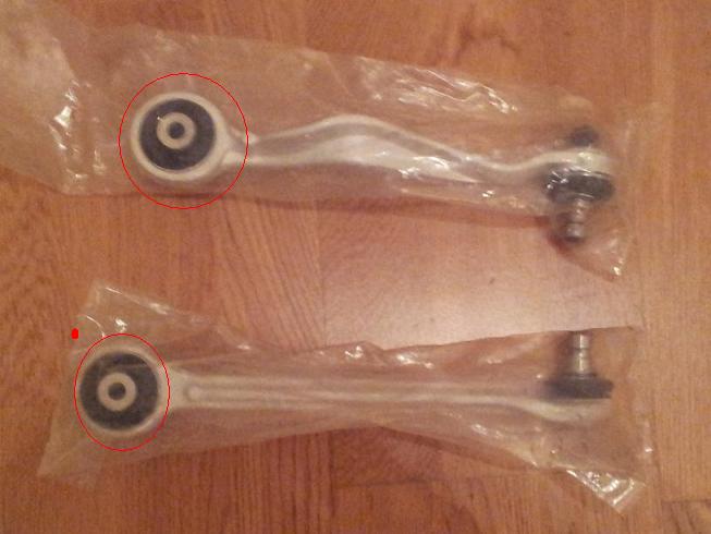

nanisete Publicado 6 de Noviembre del 2012 Denunciar Publicado 6 de Noviembre del 2012 Yo dejo una pregunta a ver si alguien sabe responderme: ¿Existen brazos de suspension con las rotulas intercambiables para nuestros b5? Los silenblock se cambian bien y son baratos, apenas valen 10€ en la audi, si las rotulas fueran intercambiables no creo que costaran mas de 20€ cada una. Un saludo. Yo creo que no. Viendo las piezas en la mano, tanto las que le saque al coche para cambiar, como las que le puse nuevas, el silentblock que va incrustado en el brazo seria muy complicado de extraer ya que va totalmente pegado y montado en el brazo, ademas esa pieza de caucho no solo permite que los brazos tengan movimiento flexible solo de arriba a abajo (en la direccion del amortiguador, digamos) sino que tambien permite una cierta rotacion hacia los lados para facilitar los giros de las ruedas, si esa parte fuese intercambiable podria salirse en ese tipo de movimiento de rotacion, no se si me explico..... Ademas yo me canse de buscar y preguntar en la casa oficial, en tiendas de recambios y en talleres y no daban otra opcion. saludos Responder
nanisete Publicado 6 de Noviembre del 2012 Denunciar Publicado 6 de Noviembre del 2012 Me refiero a la parte rodeada de rojo en toda la explicacion, ese es el elemento que le da flexibilidad y rotacion a los brazos Responder

nachopassat Publicado 6 de Noviembre del 2012 Autor Denunciar Publicado 6 de Noviembre del 2012 pero esa parte de rojo se puede desmontar? bueno la verdad es que no e tenido nunca un brazo de esos en mi mano jeje Responder
sata Publicado 6 de Noviembre del 2012 Denunciar Publicado 6 de Noviembre del 2012 Normalmente los talleres no se complican y cambian el brazo entero,....! son muy listos !....pero por poder claro que se puede,..... http://elsaweb.spaghetticoder.org/doc/A.en-GB.8D-F-F/21705525/2 El grajo,....¿ te lo hiciste tú ? Te lo pregunto por saber que utilizaste para sacar/poner el silenblock. Yo anduve preguntando a conocidos y me dijeron que sin herramienta específica cuesta bastante y que era bastante probable que se me rompiera/dañara el silenblock al colocarlo,...... Saludos. Responder

nachopassat Publicado 13 de Noviembre del 2012 Autor Denunciar Publicado 13 de Noviembre del 2012 bueno mañana cambio el brazo que tengo roto, bueno roto lo que esta roto estoy convencido que es el silenblock que lleva en el extremo redondo porque es desde alli donde se escuchan los ruiditos,. Lo que pienso hacer es quitar la rueda y como solo voy a cambiar el que tengo roto, que es el superior derecho, yo no creo que sea muy dificil quitarlo sin quitar el amortiguador no? son solo 2 tuercas Responder

sata Publicado 13 de Noviembre del 2012 Denunciar Publicado 13 de Noviembre del 2012 OK,si solo es uno,.....no te merece quitar el amortiguador,Pensé que ibas a cambiar los dos.Entiendo que es el superior delantero,...según la foto que pusiste. Si es así,............... suelta los dos brazos de la mangueta y se subirán al soltarse del todo,..... volviendo ambos a la cota "X". Retira el delantero,.... y así el trasero lo tienes de referencia.Pones el brazo nuevo y los dejas a la misma altura.Le das el apriete 40/50 Nm a la parte de copela,....no hace falta que bajes el coche y luego los unes a la mangueta 40/50 Nm.Si el tornillo que une los brazos a la mangueta ves que está muy doblado ,.....cámbialo. Es probable que el alineado se vaya un pelo,.....pero vamos,......un pelo de nada. Si ? S2 Responder
