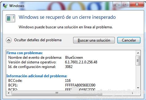

Hola todos, y sobre todo a los gurus de la informatica que tenemos en el foro, que hay muchos y muy buenos. Mi problema es que de un tiempo a esta parte en ocasiones, cuando miro videos, el ordenador se para y se reinicia solo. Lo curioso es que no me pasa cuando por ejemplo entro en youtube o cualquier otra pagina y me pongo a mirar videos, me suele pasar cuando entro en un foro, como por ejemplo el nuestro o algun otro que miro, y me pongo a mirar algun video a traves de algun enlace que se haya puesto o colgado el video directamente de otra pagina. No se que solucion darle pero fastidia mucho que se reinicie el pc. Por si sirve de algo el s.o. es windows7. gracias y un saludo.

Tb podría ser el DD o la placa... es que ese error es muy genérico, en mi portátil propio me daba ese mismo pantallazo hasta que cascó el DD, pero en equipos clientes ese mismo error alguna vez ha sido la ram y la última vez era una placa defectuosa (era nueva :ranting2: )

El pantallazo azul que era antes bastante famoso, a mi a veces me ha pasado tambien porque has instalado algun programa que utiliza algún recurso de tu ordenador y no ser compatible con el programa que tenias antes y entran en conflicto... Si has instalado algun programa de este tipo ultimamente yo lo desinstalaria antes de nada.
Ok, empezare por abrirlo y limpiarlo, auque ese no creo que sea el problema, ya que puedo tirarme todo el dia entero trabajando con el ordenador y solo pasa cuando miro videos y es a traves de enlaces externos a la pagina, me refiero a enlaces de los que se ponen aqui en el foro.

Yo personalmente pensaria que es la Ram, suele dar muchos problemas con sectores defectuosos.
Si es un HP Pavilion DV2,3,4,5,6,7,8.... si se reinicia tiene todos los numeros de ser la VGA, que casca en todos antes o despues.
Esto ha sido de golpe? o te pasaba antes otra cosa? notas que va mas lento antes de que se ponga lento?
ANtes de nada, sacaria datos y restauraria el sistema, que tambien cabe la posibilidad, pero bueno, te recomendaria que le testeases la ram y el HDD, y luego si eso vieras temas de grafica y demas.
