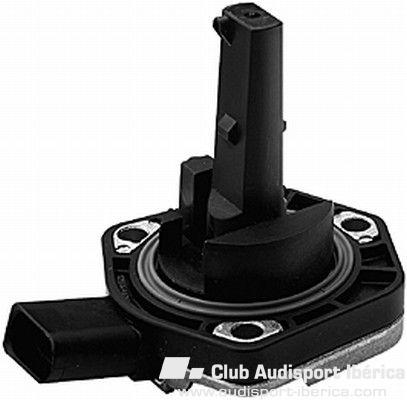

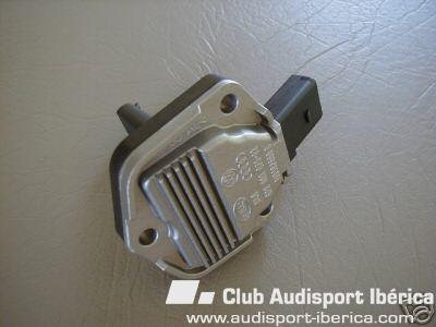

Envio fotos para que veaís el tipo de sensor que es, situado en la parte baja del carter junto al tornillo de vaciado, con un conector.

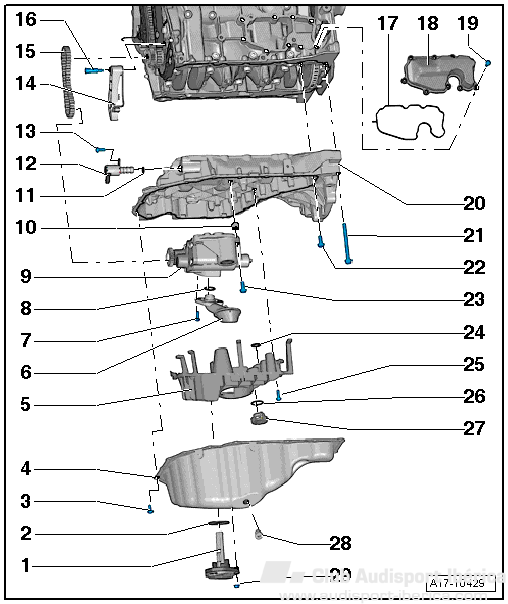

Mando un esquema, es de un Q5, es similar a la ubicación.
El sensor es el número 1 y la junta el número 2 (es para hacerse una idea).

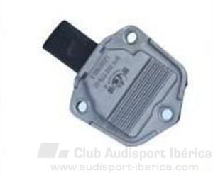

En oscaro lo venden pero entero, pero solo necesitariamos la junta y no sabemos donde pillarla

La junta es tórica, búscala en el conce (2-3€), yo creo que la ref. es 038 103 196
Muchísimas gracias. He llamado al conce y la persona mayor que me atendió me ha dicho que no la hay suelta, que viene con el sensor, siendo el precio en torno a 200 euros. (en oscaro está en 83 €). Después de ir a varias tiendas de recambios donde dicen que no venden juntan, todos me indican que la misma la tienen en Audi, por lo que me he desplazado hasta allí, y milagro, la persona que me atendío en persona me ha dicho que si la tienen, no sabiendo porque su compañero ha dicho que no.
Al final precio 3,45 € I.V.A. incluido.
