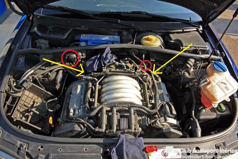

nachopassat Publicado 16 de Diciembre del 2012 Denunciar Publicado 16 de Diciembre del 2012 pues el 1.8T ni idea, el mio la lleva donde la zona del vierte aguas detras del motor, dijeramos una a cada esquina del motor. Responder
duke80 Publicado 16 de Diciembre del 2012 Denunciar Publicado 16 de Diciembre del 2012 Los círculos rojos señalan la posición de los conectores de las sondas lambda. -> CAMBIAR SONDAS LAMBDA Responder
A4B51.8T Publicado 16 de Diciembre del 2012 Denunciar Publicado 16 de Diciembre del 2012 Los círculos rojos señalan la posición de los conectores de las sondas lambda. -> CAMBIAR SONDAS LAMBDA Esto si que es un motor jajajajaja, en el mio puedes seguir el cable por que va solito por hay por un lado, lo que no me fije es a donde, así ya me hago 1 idea para cuando la pida. Cuando la desmonte estaba muy cargadita de carcoma cuando pueda también se cambiare. Gracias Chicos. s2 Responder
