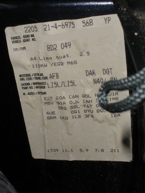

Pakorro1430 Publicado 4 de Noviembre del 2012 Autor Denunciar Publicado 4 de Noviembre del 2012 (editado) Pues esto es lo que hay en la pegatina del maletero: Leo "a4 limo quat 2.5" que será limousine como dice Spool, pero no descifro más. Un saludo. - Borrar número de bastidor - Editado 5 de Noviembre del 2012 por duke80 Responder
zeimon Publicado 4 de Noviembre del 2012 Denunciar Publicado 4 de Noviembre del 2012 (editado) Pues esto es lo que hay en la pegatina del maletero: Leo "a4 limo quat 2.5" que será limousine como dice Spool, pero no descifro más. Un saludo. - Borrar número de bastidor - Anda quita el número de bastidor que hay gente con muy malas intenciones Enviado desde mi GT-S5839i usando Tapatalk Editado 5 de Noviembre del 2012 por duke80 Responder
ritxar avant Publicado 5 de Noviembre del 2012 Denunciar Publicado 5 de Noviembre del 2012 ya lo he encontrado es aquihttp://igorweb.org/equidec/Default.aspx metele las letras y numeros y te dira todo lo relacionado con tu coche.S2 Responder
Pakorro1430 Publicado 5 de Noviembre del 2012 Autor Denunciar Publicado 5 de Noviembre del 2012 ya lo he encontrado es aquihttp://igorweb.org/e...ec/Default.aspx metele las letras y numeros y te dira todo lo relacionado con tu coche.S2 Gracias, Ritxar. Curioso y útil a partes iguales. :clap1: Responder
Pakorro1430 Publicado 5 de Noviembre del 2012 Autor Denunciar Publicado 5 de Noviembre del 2012 Esto es usando el traductor parte de lo que sale: X3B = Nacional del programa de ventas España (FBU) B0A = partes componentes sin establecer requisitos de diseño específicos de cada país C6N = Llantas de aleación 8,5 J x 19 delante, con 11J x 19 trasero G0L = manual de 6 velocidades de transmisión para vehículos con tracción en las cuatro ruedas J1R = batería 420 A (82 Ah) M5V = 6-cil. turbo diesel motor 2,5 L/110 convertidor catalítico kW y EGR, MVEG 2 motor base es T6T Q1A = asientos delanteros estándar 0JK categoría Peso = peso del eje delantero rango de 10 1AH = Bloqueo electrónico del diferencial (EDL) 5RQ = Derecha exterior espejo convexo 5SL = Izquierda exterior espejo asférico T6T = 6-cilindros diesel 2.5 L unidad 059.A 1RM = Volante de cuero 4UE = bolsa de aire para el conductor y el pasajero del asiento delantero 0G1 = cambio de engranajes BYU = código que no se encuentra :-( 8GL = alternador 120 A 8RM = 8 altavoces (pasivo) 1KD = Freno de discos, trasero 1LB = Freno de discos, delantero 3FA = Sin inserto techo (techo estándar) 1BA = Estándar suspensión / amortiguación Para Duke80: Gracias por la currada de editar la foto. Responder
