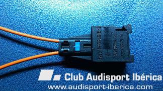

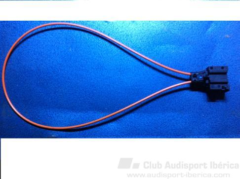

kike77 Publicado 31 de Octubre del 2012 Denunciar Publicado 31 de Octubre del 2012 Efectivamente huele a anillo roto, pero lo mejor es pasarle el VAG. Si tuvieses esta pieza con kitar el modulo mal y colocar la pieza en cuestion y ya esta. Tambien se puede comprar en el conce. Yo la fabrique xra salir del paso. Tienes un hilo abierto mio q pone problemas con el navegador en el q tienes la ref de la pieza en cuestion xra asi poder cerrar el anillo y poder seguir utilizando todo y el MMI funcionando. Aki tienes el enlace: http://www.audisport-iberica.com/foro/index.php?/topic/298896-problemas-con-el-navegador/ Esta es la pieza casera q utilizo yo xra cerrar el anillo. No t asustes q tiene solucion. La pieza en el conce andara sobre los 10€. Espero haberte ayudado. Responder

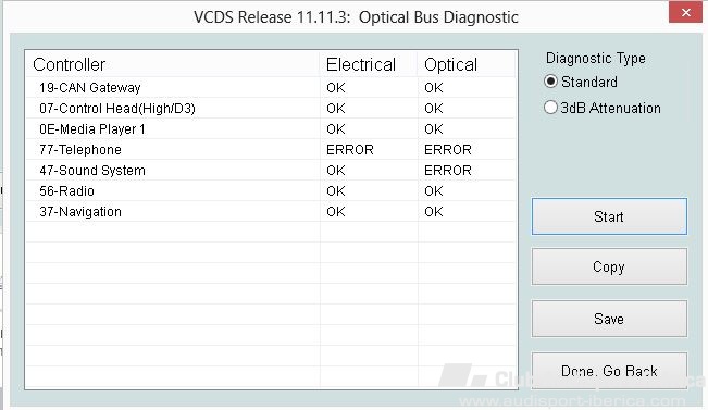

Ivan_geta Publicado 8 de Enero del 2014 Denunciar Publicado 8 de Enero del 2014 Buenas tardes a todos! Pese a ser nuevo, soy avido lector de este foro hace tiempo, y solo puedo tener palabras de agradecimiento para todos aquellos que de cualquier modo han aportado con tanto conocimiento. Muy a mi pesar, me ha tocado un problema que no soy capaz de resolver solo con leer experiencias de compañeros, y pese a no ser muy activo en foros, me he animado a pedir vuestro consejo. El caso es que como dice el asunto de este hilo, mi MMI también ha dejado de funcionar, encendiendo solo unos segundos el logo de bienvenida. Según parece, y tal y como indica el test del Vag Com, el modulo 77 del teléfono tiene error óptico y eléctrico, y por tanto no deja pasar la señal de la fibra por el anillo. (según interpreto). El modulo 47 de Sound System, da error de fibra (solo) y el resto de modulos como podeis ver en la imagen, están ok. Mi duda primera es, para comprobar el modulo Bluetooth del teléfono, y ver si tiene o no alimentación, donde lo miro? es decir donde esta y como se accede a el? Ya he mirado en todos los fusibles delanteros y traseros, y aparentemente están todos ok. Si alguien es tan amable de darme alguna orientación, se lo agradecer mucho. No esta la situación como para ir al taller...mientras el coche ande. Muchisimas gracias a todos, y encantado de colaborar en lo que buenamente pueda. Un saludo Ivan PD: mi coche es un A6 3.0 TDI C6 del 2006. Responder

Danielg60 Publicado 8 de Enero del 2014 Denunciar Publicado 8 de Enero del 2014 Hola no estoy muy puesto en el tema,se que el módulo del Bluetooth va debajo del asiento conductor, ya que te da problema el tf,prueba con un cable puente de fibra óptica puentear ese módulo y así comprobar sii esta jodido, a ver si tien.es suerte y te arranca el mmi Responder
Manji Publicado 9 de Enero del 2014 Denunciar Publicado 9 de Enero del 2014 Yo tuve el problema en el teléfono, pero el MMI no me dejó de funcionar, sólo se notaba en que se cortaba el audio en intérvalos aleatorios. Si crees que de verdad es eso, hay que desmontar asiento y tapicería de debajo del conductor y ponerle un puente de fibra o un módulo nuevo. Yo lo llevo puenteado y me funciona todo perfectamente. Responder
