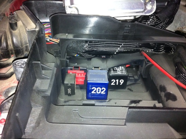

WAXKOM Publicado 6 de Noviembre del 2012 Autor Denunciar Publicado 6 de Noviembre del 2012 Supongo que el rele J317 es el gordo negro! Responder
WAXKOM Publicado 6 de Noviembre del 2012 Autor Denunciar Publicado 6 de Noviembre del 2012 Ya tengo el rele J317 cambiado haber si probando esta tarde vuelve a salir el fallo! Responder
Tolo Publicado 6 de Noviembre del 2012 Denunciar Publicado 6 de Noviembre del 2012 Supongo que el rele J317 es el gordo negro! En la pag.3 del PDF es el nº 3, y sí creo que sí. Responder

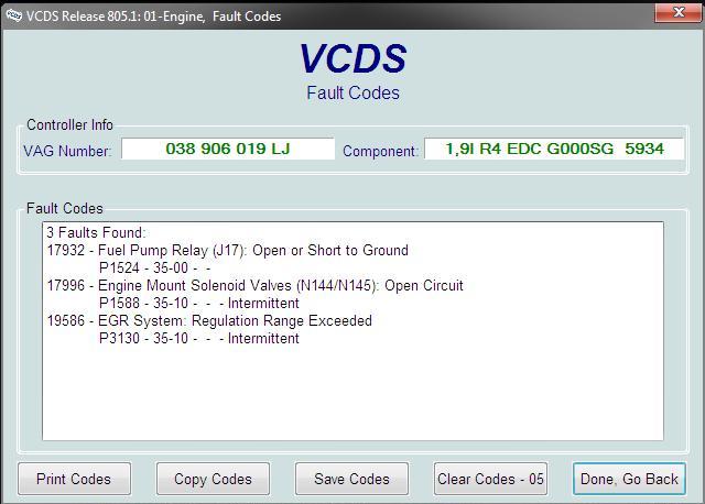

WAXKOM Publicado 10 de Noviembre del 2012 Autor Denunciar Publicado 10 de Noviembre del 2012 Resumo: Se cambio el rele J17 y J317 y sigue con los tres fallos! Se ha desconectado el soporte motor y ahora sale otro distinto de la EGR que no se si es casualidad o es otra cosa! pero de momento 50km sin el fallo de bomba combustible ni de los calentadores y sin entrar el Limp Mode! Ha eso si llevo un tiempo que me da la sensación de como si el coche le cuesta pasar de 120km/h como mas perezoso no se si tiene que ver con este nuevo de la EGR o es casualidad! mira que llevo unos 10.000km con la EGR limpia y con la junta de 8,5mm de agujero! Aquí la captura: Responder
Tolo Publicado 11 de Noviembre del 2012 Denunciar Publicado 11 de Noviembre del 2012 Osea que marca el mismo fallo en el soporte del motor, enchufado o no. Entonces es que la electroválvula del soporte está KO. Otra cosa que se me ocurrio es que tenias los conectores de las electroválvulas llenos de aceite, Quizás podría influir eso tambien, que se cortocircuitara los terminales de los conectores por el aceite. Yo llevo la EGR desconectada desde la electroválvula, ya ni me acuerdo desde cuando y el VAGCom marca el fallo de válvula desconectada, pero el coche va perfectamente. Puestos a desenchufar podrias desenchufar la N18 (EGR) y la N239 (Vál. Conm. Chapaleta Adm.) total sólo te vibrará el motor al parar. Responder
