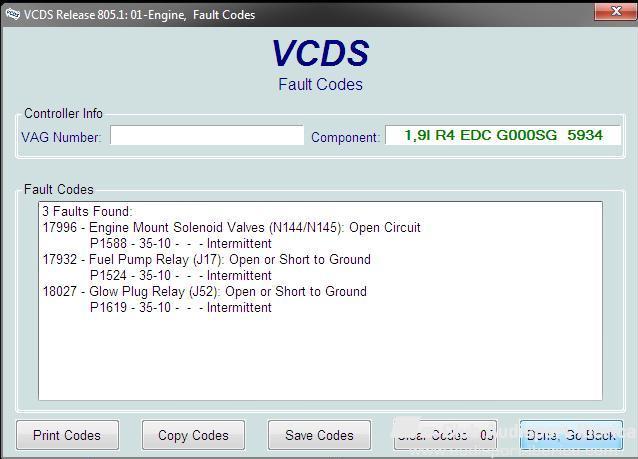

WAXKOM Publicado 31 de Octubre del 2012 Autor Denunciar Publicado 31 de Octubre del 2012 esto es lo que me pone: Responder

WAXKOM Publicado 31 de Octubre del 2012 Autor Denunciar Publicado 31 de Octubre del 2012 Pues ahora con el vag-com me sale uno nuevo! 17932 - Fuel Pump Relay (J17): Open or Short to Ground P1524 - 35-10 - - - Intermittent 17996 - Engine Mount Solenoid Valves (N144/N145): Open Circuit P1588 - 35-10 - - - Intermittent 18027 - Glow Plug Relay (J52): Open or Short to Ground P1619 - 35-10 - - - Intermittent 17957 - Boost Pressure Regulation Valve (N75): Open or Short to Ground P1549 - 35-10 - - - Intermittent supongo que los 3 primeros igual es el rele J317 pero el de (N75) que es? he puesto clear codes y ahora solo sale el de N75 donde esta y que es? Por cierto los otros tres tarde o temmprano salen aun que al borrarlos ahora no salgan! Responder

Tolo Publicado 31 de Octubre del 2012 Denunciar Publicado 31 de Octubre del 2012 El rele gordo El J317! No? Y lo de la N75? Que es? Sí, el J317. Lo de la N75 es que veo que van en "bateria" algunas electroválvulas, es posible que una parte de la centralita de inyección se quede sin corriente y fallen. Los cables de 2.5 del relé J317 a la centralita me hacen sospecharlo. Responder

Tolo Publicado 31 de Octubre del 2012 Denunciar Publicado 31 de Octubre del 2012 A mi me parece que es más tema de la alimentación (de una parte) de la centralita. Que falle la alimentación de potencia, la que necesita para accionar las electroválvulas. La alimentación "más digital", la que alimenta al microprocesador (regulada dentro de la centralita a 3.3 o 5 V), sigue funcionando aún con el fallo, por eso registra los errores sino no los registraría. Responder
