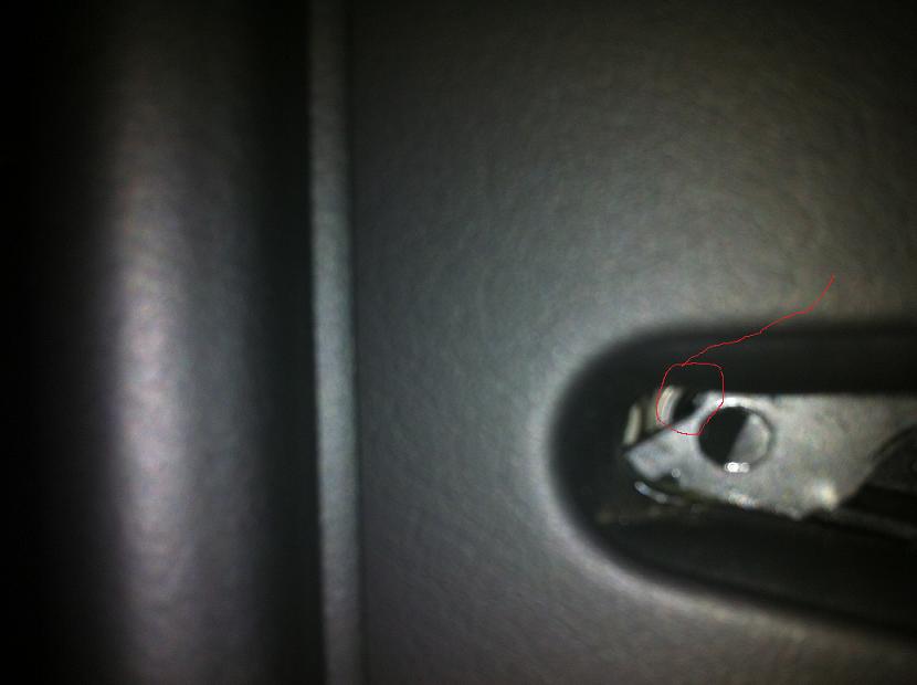

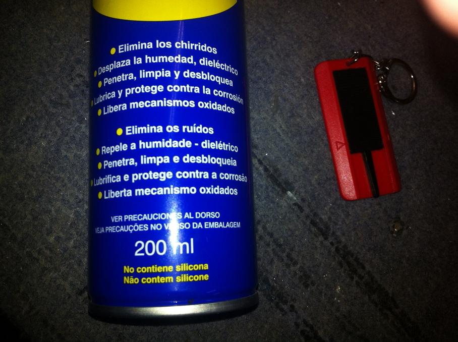

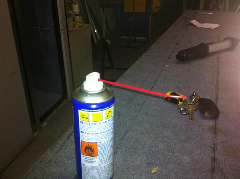

MooCKye Publicado 4 de Noviembre del 2012 Denunciar Publicado 4 de Noviembre del 2012 a mi me paso lo mismo en la trasera izquierda y en la del conductor en fechas distintas la trasera la desmonte todo la cerradura por dentro y me di cuenta que era la grasa interior que estaba reseca ya que el motor saltaba la engrase los rodamientos y 0 problemas le quite el fallo que daba con el vag era un fallo intermitente es un trabajo de chinos y requiere mucha paciencia para que todas las piezas de la cerradura queden en su sitio ya que todos los desplazadores y engranajes son de plástico en la del conductor como ya intuía lo que era fue mas fácil cogí un lubricante en spray con el tubito que lleva y lo metí para que llegara dentro de la cerradura y lo rocié bien esto lo repetí un par de veces al día y también se quito el problema y me ahorre desmontar toda la puerta luego borre el fallo si puedo luego te subo la foto de por donde metí el aceite en todos los sitios leí que se debía de cambiar la cerradura pero por probar no se pierde nada Responder

MooCKye Publicado 4 de Noviembre del 2012 Denunciar Publicado 4 de Noviembre del 2012 te adjunto las fotos del lubricante y del hueco que va directo a la cerradura Responder

dufbeer Publicado 5 de Noviembre del 2012 Denunciar Publicado 5 de Noviembre del 2012 joer, tengo el mismo problema desde el sabado,, tengo que abrir la puerta desde dentro o nada... a vez cuando hago esto me abre alguna vez desde fuera pero pocas. mockye ese agujero para echar el aceite también lo hay en la puerta trasera? a ver si nos podemos ahorrar el desmontarla. gracias Responder

MooCKye Publicado 6 de Noviembre del 2012 Denunciar Publicado 6 de Noviembre del 2012 joer, tengo el mismo problema desde el sabado,, tengo que abrir la puerta desde dentro o nada... a vez cuando hago esto me abre alguna vez desde fuera pero pocas. mockye ese agujero para echar el aceite también lo hay en la puerta trasera? a ver si nos podemos ahorrar el desmontarla. gracias la foto es de la puerta trasera Responder
