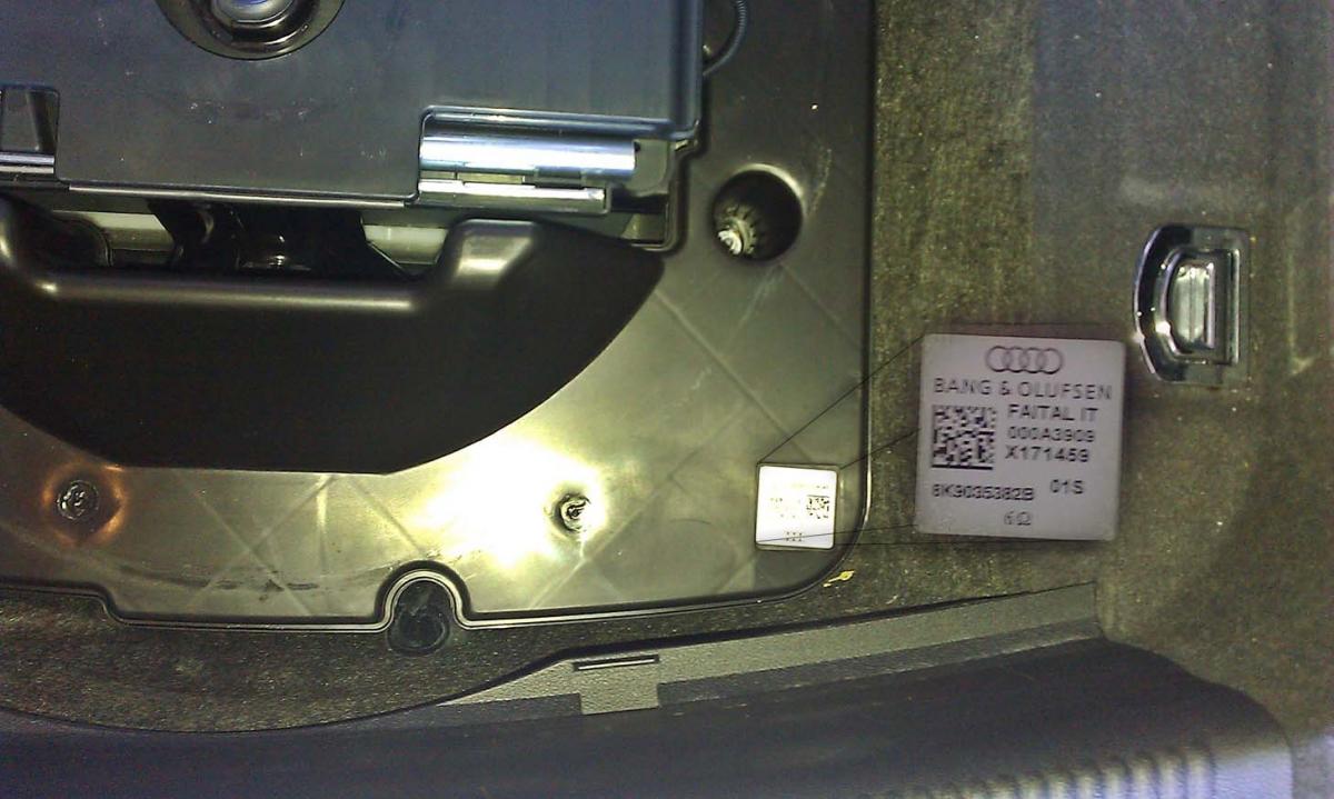

Muchas gracias a los dos. Ese plástico negro tb se ve en el mío, mirare a ver si pone tb alguna referencia.

Pues la caja esa negra la tiene igual pero no encuentro ninguna referencia. Estará ahí?
El B&O si, comprobado. Prueba a tapar la salida de aire del bass reflex, a ver si notas algo. Supongo que en el ASS lo pondrían ahí también, pero seguro no lo sé.

En el sportback, "ese plástico negro" es el subgrave, en B&O y en ASS.
El subgrave es esa caja de plástico negro que rodea la batería, aprovecha todo el hueco bajo al rueda de repuesto y le da apoyo.
El altavoz está en la cara inferior, por lo que no se puede ver sin desmontar el subgrave.
