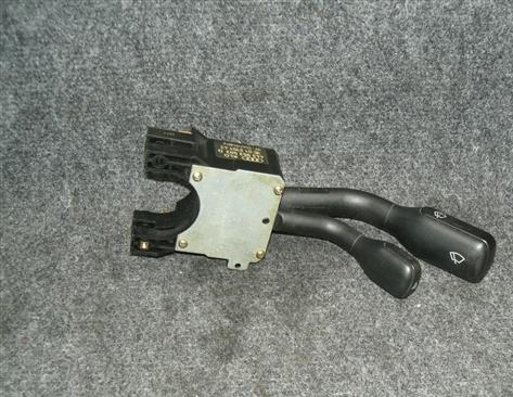

KOLDO848 Publicado 3 de Noviembre del 2012 Denunciar Publicado 3 de Noviembre del 2012 (editado) :shocked: llevo un tiempo buscando por desguaces un motor del limpiaparabrisas trasero para el coupe, el otro dia encontre uno, lo llevo al taller y me lo cambian y sigue sin funcionar y me dice el mecanico que la maneta de los limpias no trae la opcion del limpiatrasero que no es el motor que tendria que cambiar la palanca, pero la mia trae el boton para el ordenador de abordo, quede alucinando el me contesto que habia algunas que solo activa el limpiaparabrisas delantero no el trasero ¿alguien sabe algo de esto???? yo tengo la de la primera foto (con boton de ordenador que en la foto no sale) segun me dice el mecanico solo trae un simbolo y es del limpia delantero y en la segunda foto la que deberia tener con los dos simbolos Editado 3 de Noviembre del 2012 por KOLDO848 Responder

awegold Publicado 4 de Noviembre del 2012 Denunciar Publicado 4 de Noviembre del 2012 El mando del coupe tiene el limpia trasero, pero es el único de toda la familia. El del 80/90, no. A ver si resulta que las manetas que has cambiado no son de coupé, sinó de 80/90. Las de la foto de la derecha son de coupe B3, la izquierda de Audi 90 (los B4 creo recordar que no traen el warning ahí, sinó en la botonera central). Los de 80/90 no controlan el limpia trasero. Dando marcha atrás no se acciona nada. Bueno, si, las dos luces blancas de marcha atrás. Como te dice Moreno, es como se acciona. El de mi coche funciona, pero muy lento. Quizas poniendo un limpia mas pequeño mueva mejor. Si quieres que te funcione, debes poner el mando del coupé, o buscar la manera de accionarlo con algún interruptor aparte. S2. Responder

valenciaga Publicado 4 de Noviembre del 2012 Denunciar Publicado 4 de Noviembre del 2012 Hay que tener mas inciativa, de 2 manetas se hace una, para que tenga limpia trasero. Lo hemos hecho varios cuando pusimos el ordenador de abordo, que como coupes hay pocos y 100 muchos por ejempo, cojimos la palanca del ordenador del 100, desmontamos las 2 y hacemos que la del ordenador tenga tambien limpia trasero. No es muy complicado. http://www.audisport-iberica.com/foro/index.php?/topic/148706-brico-instalacion-ordenador/ http://www.audifieber.de/faqdaten/Umbau_des_Audi_Lenkstockschalters_8D9_953_503_A.pdf Responder
awegold Publicado 4 de Noviembre del 2012 Denunciar Publicado 4 de Noviembre del 2012 Olvidé el avant, también lleva trasero, buen apunte. En mi caso, tuve que cambiar las manetas de las luces porque se habían "derretido" los plasticos conectores (es lo que tienen los veranos a 40º) y tuve que poner la mitad de un audi 90 (la que se fundió) y la mitad mia para no perder el limpia trasero. Como dice valenciaga no es complicado, las dos mitades se separan facil. S2. Responder
