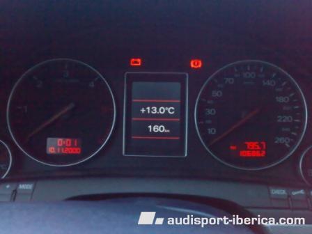

yoli_marc Publicado 1 de Mayo del 2008 Denunciar Publicado 1 de Mayo del 2008 Buenas, yo tengo un Rs4 B5 y pasa lo mismo, sobre lo que decian mas arriva de las bandas de goma que dan tension a la pantalla, creo que es ahi donde puede estar el problema, lleva las pistas en la placa electronica, luego las dos bandas de goma que es donde va apoyada la pantalla de lcd luego una sujecion metalica que grapa directamente presionando la pantalla con las pistas cojida a la placa electronica, nuestro compañero dice que le ha puesto unos gruesos entre la pantalla y la sujeccion metalica para que la pantalla haga mayor presion sobre las pistas de goma, y desde entonces no le ha vuelto a fallar. Yo estuve unos 8 meses montando cuadros nuevos para el Vw Lupo y Polo, configurando modelos, cargando eprom's en las placas montando pantallas Lcd's en fin todo el cuadro entero, y tiene toda la pinta de que sea eso, pero mi duda es, si desmonto el cuadro y lo desconecto, lo reparo y lo vuelvo a conectar, no habra luego ningun problema para poder arrancar el coche bien luego no?? es decir, desconectarlo y conectarlo sin que el coche se entere, sin dar al contacto en ningun momento ni nada asi?? A ver si alguien me lo dice y lo pruevo estos dias que estamos de fiesta!!!!!!! Un Saludo!! MARC RS4. Responder

Mario A6 Publicado 8 de Septiembre del 2008 Denunciar Publicado 8 de Septiembre del 2008 pues a mi me costo gratis y lo repare yo y eso ke me ahorre. por ahora desde la fecha ningun fallo y sin tener que quedarme sin marcador durante tres dias.ahora eso si lo unico es que ahi que hecharle valor para abrirlo por lo demas es muy facil. saludos. Pero tu fallo no es el mal generalizado, a ti "solo" te fallaba el conector, al resto nos falla la pantalla LCD, está agotada por el exceso de calor, además son totalmente diferente, las LCD's que se van por calor, van perdiendo nitidez a medida que pasa el tiempo, llevan una cinta de circuito impreso de unos 50 pines y va soldado al circuito principal del cuadro y no por conectores como el tuyo, son problemas totalmente diferentes, nuestro problema solo se soluciona cambiando el cuadro o la LCD. Responder
