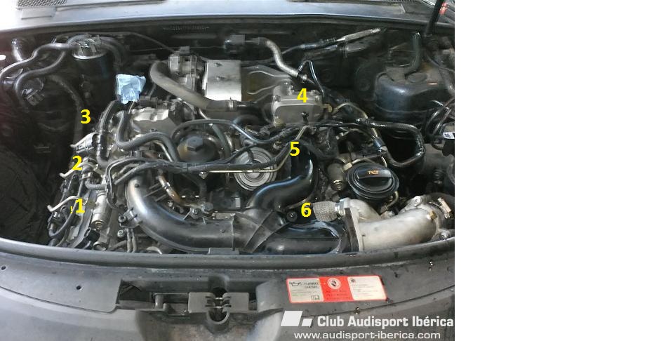

Krivija Publicado 4 de Noviembre del 2012 Denunciar Compartir Publicado 4 de Noviembre del 2012 (editado) Hola e intentado averiguar por mi cuenta cual cilindro e numero 6 ,que me da error de calentador fundido y quiero cambiarlo,pero no encuentro nada .Si alguien sabe como van que corrige la foro.Gracias Editado 4 de Noviembre del 2012 por Krivija Responder Enlace al comentario Compartir en otros sitios web More sharing options...
moreno100 Publicado 4 de Noviembre del 2012 Denunciar Compartir Publicado 4 de Noviembre del 2012 Al menos en mi V8 van tal como has puesto tú en la foto, nada mas que con 2 cilindros mas. Yo interpreto que va ASI, pero...no es 100% seguro. Saludos. Responder Enlace al comentario Compartir en otros sitios web More sharing options...
vvgolf Publicado 5 de Noviembre del 2012 Denunciar Compartir Publicado 5 de Noviembre del 2012 el 6 es donde tu has puesto el 4 Responder Enlace al comentario Compartir en otros sitios web More sharing options...
Krivija Publicado 5 de Noviembre del 2012 Autor Denunciar Compartir Publicado 5 de Noviembre del 2012 Gracias chicos. I la foto si hay otro como yo. Responder Enlace al comentario Compartir en otros sitios web More sharing options...
moreno100 Publicado 6 de Noviembre del 2012 Denunciar Compartir Publicado 6 de Noviembre del 2012 Es cierto, acabo de cotejar lo que te dije ayer y si es como dice el compañero wgolf, el 6º cilindro esta frente al 3. Tal como has puesto la ultima foto es correcto. Saludos. Responder Enlace al comentario Compartir en otros sitios web More sharing options...
