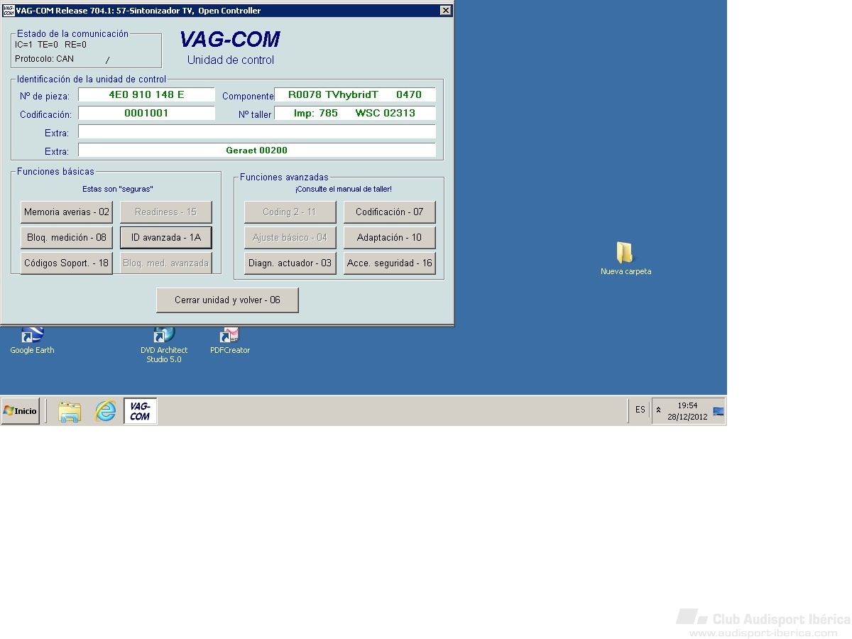

coyotenegro Publicado 4 de Enero del 2013 Denunciar Publicado 4 de Enero del 2013 Me parece que te refieres a poder seguir viendo la TV cuando el coche se mueve. Imagino que llevarás un MMI 3G y en esos no sé como va la historia del software a modificar. Ya son sistemas muy cerrados, como a la hora de proveerse de mapas actualizados.... Tengo el MMI 2G plus. Supongo que con el Vag Com se puede configurar, pero no se cómo, hay algun hilo en el foro que lo explique? Responder
coyotenegro Publicado 4 de Enero del 2013 Denunciar Publicado 4 de Enero del 2013 Con el Vag Com llego hasta aquí. Pero hace falta un manual para seguir y saber lo que hay que hacer, Responder
audinibili Publicado 4 de Enero del 2013 Denunciar Publicado 4 de Enero del 2013 (editado) Yo creo que no es tan fácil. En el RNS-E se hace pero por una ventana que descubrieron en alguna de las actualizaciones, en las que se podía modificar la velocidad, que se pasaba de 5 km/h a 255 km/h y ASÍ se podía modificar una de las codificaciones, pero en estos más nuevos,.... Guárdate esa codificación 0001001 y luego mira de abrir en Codificación 07, ahí igual te sale lo que significa cada uno de los números, pero ese es un tema para andar con cuidado.... No sé si alguno con MMI 2G plus lo habrá conseguido. Editado 4 de Enero del 2013 por audinibili Responder
coyotenegro Publicado 7 de Enero del 2013 Denunciar Publicado 7 de Enero del 2013 Si entras en codificación 7 no deja cambiar el código, probablemente hay que entrar en Accs, Seguridad16 donde pide un código numérico secreto de 5 dígitos, ni que fuera el banco de España. Responder

coyotenegro Publicado 8 de Enero del 2013 Denunciar Publicado 8 de Enero del 2013 (editado) Y en el conce, previo pago de la factura, no te pueden modificar esos parametros que quieres?? Aunque lo compre en el concesionario, prefiero dejarlo así, antes que llevarlo, ya que no es algo necesario. Por eso me compre el Vag com, pero aún así, hay que tener el manual del taller donde vienen los códigos de acceso protegidos y los códigos de cada función, de lo contrario no puedes acceder a ciertas funciones, Editado 8 de Enero del 2013 por coyotenegro Responder
homerjj Publicado 11 de Enero del 2013 Denunciar Publicado 11 de Enero del 2013 Con el Vag Com llego hasta aquí. Pero hace falta un manual para seguir y saber lo que hay que hacer, Lo tienes aquí para MMI 3G y aquí para MMI 2G Eso sí, en inglés. Pero con el traductor de google yo lo seguí para mi MMI 3G HDD hace algo más de un año y sin problemas. Saludos, Responder
coyotenegro Publicado 11 de Enero del 2013 Denunciar Publicado 11 de Enero del 2013 Con el Vag Com llego hasta aquí. Pero hace falta un manual para seguir y saber lo que hay que hacer, Lo tienes aquí para MMI 3G y aquí para MMI 2G Eso sí, en inglés. Pero con el traductor de google yo lo seguí para mi MMI 3G HDD hace algo más de un año y sin problemas. Saludos, Gracias por la información, Es fin de lo voy a probar. Responder
coyotenegro Publicado 13 de Enero del 2013 Denunciar Publicado 13 de Enero del 2013 Ya lo he codificado y funciona! Gracias Homerjj, eres un crack. Responder
