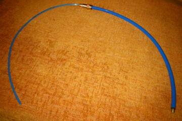

chico Publicado 5 de Noviembre del 2012 Denunciar Publicado 5 de Noviembre del 2012 Hola compis, Hacia tiempo que no escribía nada por aquí. No estoy muy activo pero os leo de vez en cuando. Al tema, leyendo por aquí y por foros USA, me he hecho este invento. ¿para que? Fácil, a ver sin desmontar llego desde la válvula de la balona con el tecalan fino hasta el pliegue y a echar slime, lo justo 100cc o 150cc que tape el poro y no deje mucho residuo. ¿como lo veis? Responder
chico Publicado 5 de Noviembre del 2012 Autor Denunciar Publicado 5 de Noviembre del 2012 La imagen, que desde el teléfono es más complicado post-ear. Responder

chico Publicado 6 de Noviembre del 2012 Autor Denunciar Publicado 6 de Noviembre del 2012 Hola javf, Pues todo, que es 1/2m de tecalan 4mmx3.7, otro 1/2m de 10mmx7, la reducción del de 10 a 4, han sido 8€ , la reducción que es en dos pasos cada uno de ellos unos 3.5€. Mañana en el albaran miro el precio del metro de tecalan. No he comprado conector de la parte del balón porque voy a ver si puedo pasar el tecalan para dentro, y si no se puede pues el chaval de la tienda me ha dicho que una vez quitado para ver el tipo de conector me pase a por uno, no creo que cueste más de 1-2€. Lo he comprado en una tienda de neumática aquí en Alcalá. Responder

chico Publicado 6 de Noviembre del 2012 Autor Denunciar Publicado 6 de Noviembre del 2012 Tranqui Chema, ya supuse que andabas con lio.... ¿que estarás enredando?... El tema es que creo que con el invento podré llegar a meter el tecalan fino de 4mm hasta el pliegue de la balona entrando por el conector ¿estoy equivocado? y de esa manera soltar el slime en el sitio que toca. Es la única duda que tengo, si cuando desconecte el conector del tecalan de la balona del coche el agujero que quede será suficiente para pasar el tecalan de 4mm hacía adentro. Y si luego el conector lo puedo volver a montar manteniendo la estanqueidad, claro. En cuanto lo haga prometo fotos!!!!! pero si me ayudais un poco en la duda que tengo iré mas seguro... Responder
RMARQUEZ Publicado 6 de Noviembre del 2012 Denunciar Publicado 6 de Noviembre del 2012 Si el tecalan que vas a meter en la balona es del mismo diametro que el de serie puedes usar el enganche de la balona. Al quitar el el que va al conpresor la balona se desinchara, pero si tienes la rueda levantada no hay problema. Enchufas tu invento y le metes el slime, despues cambias al tecalan de serie y arranancas para que el compresor vuelva a meterle presion. No creo que tengas perdidas al hacer el cambio porque al estar el coche levantado no hay presion en la balona, y no creo que le meetas tanta presion con el slime como para que fugue al cambiar. Yo cuando cambie las balones compre en una tienda de neumatica unos enchufes rapidos para el tecalan, y asi no tienes que andar quitandolo a rosca, que son un poco ñoñas y se rompen facil. Ya nos contaras que tal el invento!!! Responder
chico Publicado 6 de Noviembre del 2012 Autor Denunciar Publicado 6 de Noviembre del 2012 Gracias RMARQUEZ, El tecalan que voy a meter es igual que el que lleva, mi idea de poder pasar el invento hasta el pliegue, ya he visto en fotos que al desenroscar el conector queda el hueco de la rosca que parece de 3/8'' y por ahí meteré el tecalan de 4mm hasta abajo. En caso de que no pase hasta abajo usaré el conector existente para el invento y que el slime deslice por la pared interior de la balona hasta el pliegue. Si, lo haré con la rueda en el aire y desinflando el balón. Es buena idea lo que meter entre medias un conector rápido (similar al del invento pero de 4mm por los dos lados) así culquier cosa se puede hacer sin desenroscar del balón. A ver si este finde me pongo a ello. Responder

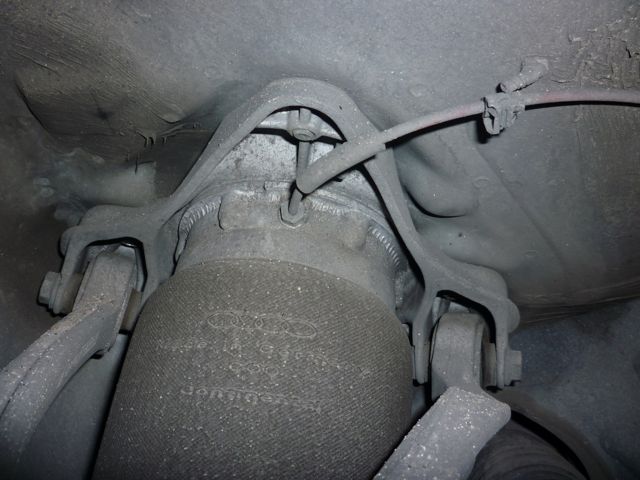

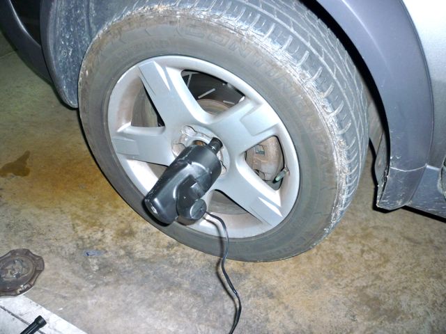

chico Publicado 9 de Noviembre del 2012 Autor Denunciar Publicado 9 de Noviembre del 2012 No me había dado cuenta que mi anterior post era el 1000, vaya.... Bueno, al lío... esta tarde le he echado el slime a la balona, os cuento el proceso, porque, aunque no ha sido como yo quería, ha resultado fácil y estoy contento con ello. Ponemos el coche en modo gato para elevarlo y que la suspensión no intente regular. Quitamos la rueda, tengo un martillo de impacto que costó 5000 pesetas que no hay tornillo que se le resista, y se enchufa al mechero!!!! Una vez la rueda fuera, tenemos muy accesible el conector del tecalan al cuerpo superior de la balona. Lo limpiamos para ver bien la rosca y si hay algo roto, se afloja con una llave del 10, se desenrosca un poco hasta que echa aire y así se deja un rato sin quitar del todo hasta que se desincha la balona. Responder
