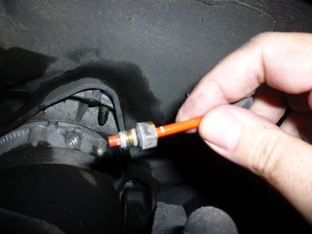

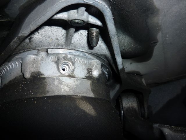

chico Publicado 9 de Noviembre del 2012 Autor Denunciar Publicado 9 de Noviembre del 2012 Una vez desenroscado el tecalan vemos el conector macho del tecalan y el hembra en el cuerpo de la balona, visto el conector ya os puedo decir que en una tienda de neumática no pasa de 2€, es un tipo C, de hecho en la tienda de neumática para un tipo C de 4mm, además de la tuerca rosca, la camisa cónica te dan una camisa interior para dentro del tecalan y mejora la rigidez y estanqueidad del conjunto. Aquí he resuelto mi primera duda, si el tecalan de 4mm de mi manguera iba a entrar dentro de la balona, y como me apuntaban algunos compis no entra, el hueco de dentro, como se ve en la foto, es mas pequeño. Como quería terminarlo no he ido a la tienda de neumática a por un tecalan de 3mm o 2mm, esos si que pasan. Es decir, si se quiere llegar con la manguera de tecalan para aplicar el slime hasta el pliegue solo hace falta que el tramo fino sea de 3mm o 2mm. Como tenía que aplicarlo con el de 4mm, pues he montado la tuerca en el tecalan de la manguera y lo he conectado a la balona, eso sí, sin la junta conica no sea que se rompiera, y total, yo no quería estanquidad sino solo que no se soltara. Responder

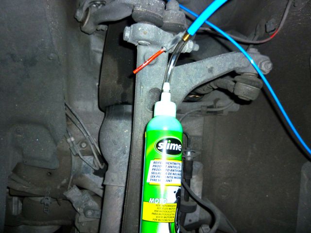

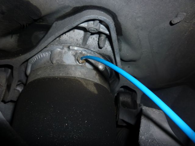

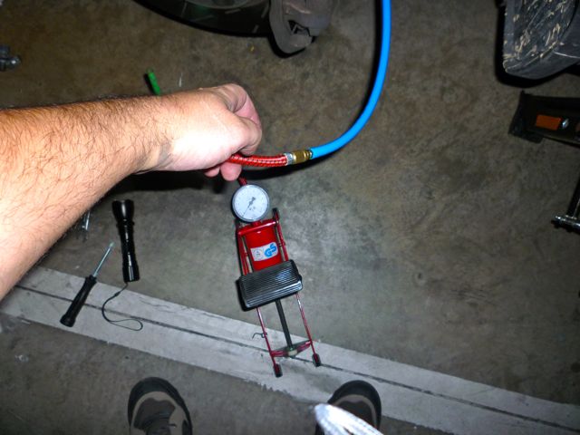

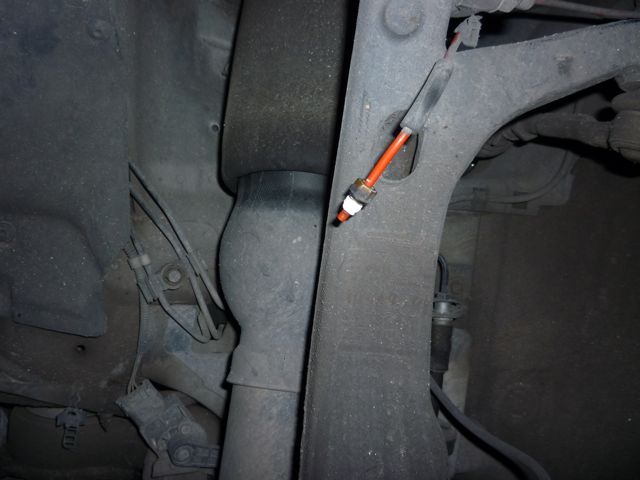

chico Publicado 9 de Noviembre del 2012 Autor Denunciar Publicado 9 de Noviembre del 2012 Una vez conectada la manguera, pues ponemos en slime en el otro extremo. Subes el bote de slime mas arriba de la entrada de la balona, la gravedad ayuda, y a apretar el bote. Enseguida te das cuenta de que el slime es muy denso y que no va a entrar fácil, además como hemos abrochado la manguera con el conector pues el circuito es casi estanco, y en cuanto aprietas dos veces la botella de slime queda sin aire y no hay nada que hacer.... Claro, que las mini-crisis se solucionan muy rápido... mirad la foto. La manguera tiene en su extremo donde se conecta el slime una valvula de rueda, pues ala, con la bomba a meter slime para dentro. Y con un poquito de paciencia, se conecta el bote de slime, se aprieta hasta que ves que está todo la manguera llena, desconectas el bote, conectas la bomba y despacito con 4 o 5 impulsos de bomba el slime va para dentro. Unas cuantas operaciones de estas y el slime ha pasado todo. Cero gotas al suelo, cero fujas por ningun conector, todo limpio. Responder

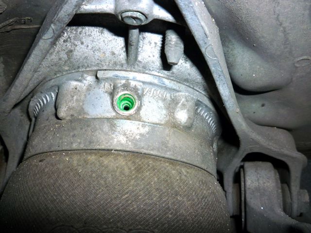

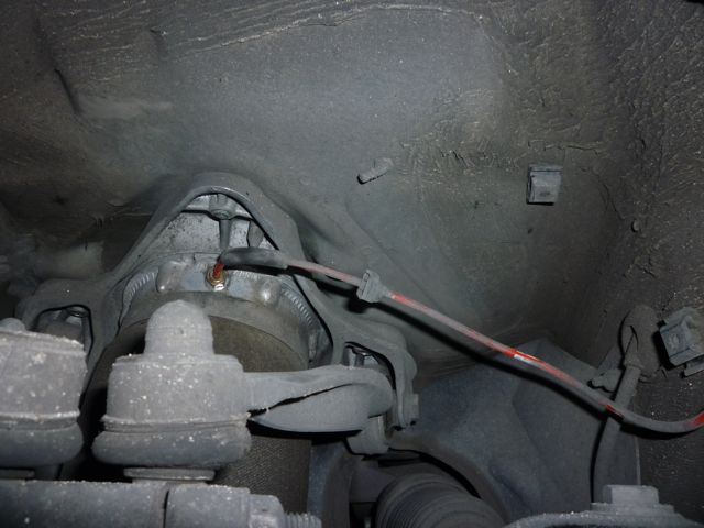

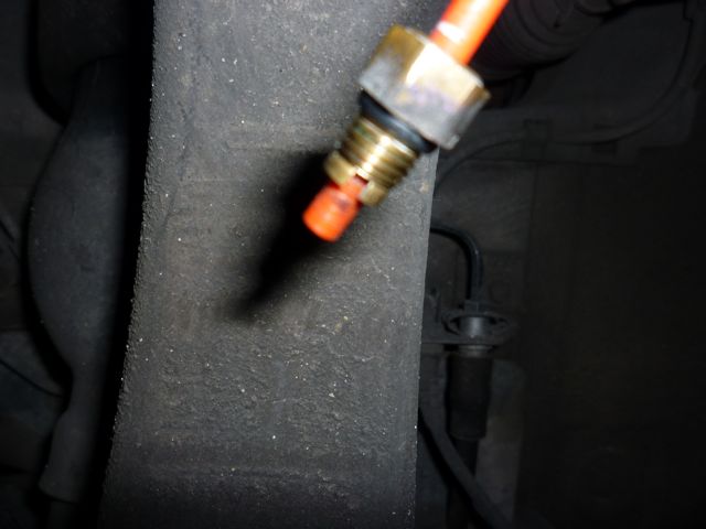

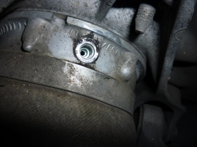

chico Publicado 9 de Noviembre del 2012 Autor Denunciar Publicado 9 de Noviembre del 2012 Desconectamos la manguera y así se ve el conector en la balona, con algo de slime, se limpia y listo. Una vez el slime dentro, solo queda volver a montar el conector en el tecalan del coche, ponerle un poco de teflón como comentó RMARQUEZ y a conectarlo todo. En esta foto se ve muy bien el conector y la camisa cónica que da apriete y estanqueidad. Responder

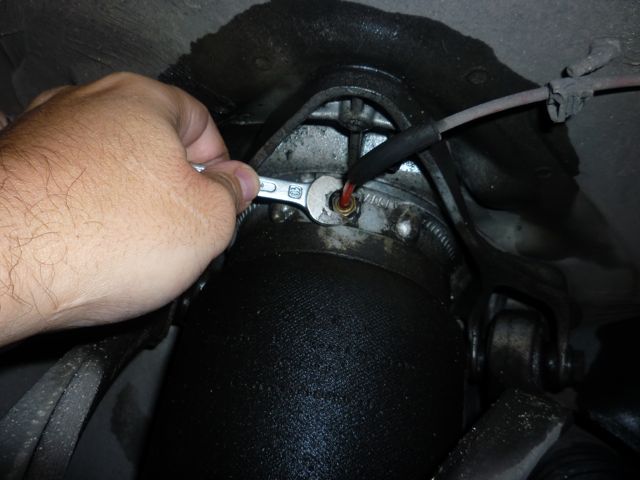

chico Publicado 9 de Noviembre del 2012 Autor Denunciar Publicado 9 de Noviembre del 2012 Ponemos un poco de teflón, conectamos con cuidado y apretamos con tiento. Montamos de nuevo la rueda, j***r como pesa la ruedecita y lo complicaillo que es levantarla y alinearla a los agujeros, no me he dado cuenta de que tenía el punzon ese de plastico que viene en el gato para alinearla, jajajaja..... Todo montado, con el coche en el aire arrancamos para que el compresor vaya llenando la balona, bajamos despacito el gato que no queremos que la rueda toque el suelo con la balona floja y se amorre el coche. Echamos agua jabosa por el conector para ver si está bien apretado. Y trabajo terminado, nos damos un rulo por la calle, suspensión arriba, abajo, al medio, arriba, abajo, etc. etc, pasamos por guardias tumbaos, etc. etc.. y parece que todo correcto. A mi en ciudad me tarda entre 35s-45s en subir en cualquier posición a la siguiente. La fuga de mi balona era pequeña y solo lo notaba de un día para otro si lo dejaba en la posición 2 que lo encontraba en la 1, si lo dejaba en la 3 sin problemas. Así que espero que la pequeña fuga que tuviera la balona haya quedado sellada con el slime. Hoy he dejado el coche en la posición 2, a ver mañana si está en la 2 o ha bajado. Os iré contando, solo el tiempo podrá corroborar que la solución es buena. Y si es buena ya os digo que esto del slime es barato y aplicarlo es muy barato, sencillo y rápido. Gracias por leer. Responder
