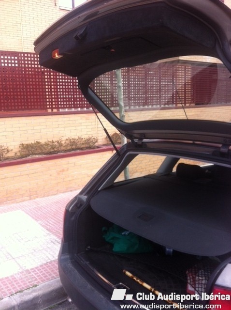

fernando0768 Publicado 24 de Noviembre del 2012 Autor Denunciar Compartir Publicado 24 de Noviembre del 2012 con un pequeño destornillador plano se libera el cepo metalico, se desplaza un poco hacia delante y queda alojado en unos surcos (buen diseño, para que no haya que estar con el destornillador haciendo fuerza constantemente para liberar el cepo) Responder Enlace al comentario Compartir en otros sitios web More sharing options...
fernando0768 Publicado 24 de Noviembre del 2012 Autor Denunciar Compartir Publicado 24 de Noviembre del 2012 Soltar primero el soporte del porton, pero OJO, cuidado sujetar muy bien el porton, porque al soltar el soporte, literalmente se cae, de lo que pesa. Yo lo he sujetado con una escoba apoyada el mango en el cierre del porton y al suelo Responder Enlace al comentario Compartir en otros sitios web More sharing options...
fernando0768 Publicado 24 de Noviembre del 2012 Autor Denunciar Compartir Publicado 24 de Noviembre del 2012 Con los amortiguadores nuevos. Para mi gusto, deberían tener mas retención al bajar el porton (casi que haya que hacer fuerza para cerrarlo), ya que a mi no me gusta que me den portazos en el coche Es mi primer brico, es muy sencillo, yo en silla de ruedas lo he hecho en 10 minutos. Responder Enlace al comentario Compartir en otros sitios web More sharing options...

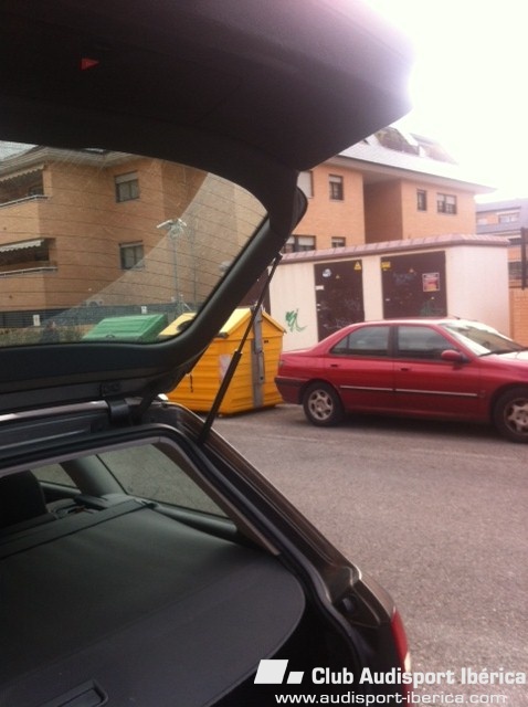

Rubocop Publicado 26 de Febrero del 2013 Denunciar Compartir Publicado 26 de Febrero del 2013 ¿Que tal son esos amortiguadores? Lo digo porque yo los cambie hace 1 año por unos "pirata" y lo que noto es que no amortigua cuando abres el maletero, tengo que acompañarlo al abrir por que sino pega una leche arriba que... cualquier dia si me descuido me sale el porton por los aires Responder Enlace al comentario Compartir en otros sitios web More sharing options...
Bullete Publicado 27 de Febrero del 2013 Denunciar Compartir Publicado 27 de Febrero del 2013 ¿Que tal son esos amortiguadores? Lo digo porque yo los cambie hace 1 año por unos "pirata" y lo que noto es que no amortigua cuando abres el maletero, tengo que acompañarlo al abrir por que sino pega una leche arriba que... cualquier dia si me descuido me sale el porton por los aires Cierto. Pensaba que era por ser nuevos, estos también frenan poco, pero no es tan exagerado, pero no frenan, no. Aqui como quedan a pesar de ser pelo mas largos. Responder Enlace al comentario Compartir en otros sitios web More sharing options...
Alo Publicado 27 de Febrero del 2013 Denunciar Compartir Publicado 27 de Febrero del 2013 Bullete veo que ya le has puesto una garrota para que baje tu mujer el portón Los mios frenan solo al final del recorrido y si le das para que suba con un poco de ansia si que pasa eso pero si lo subes hasta el punto que comienzan a subir solos sin mucha velocidad no pega demasiado golpe, lo que si son ruidosos cuando se estiran a tope cuando se produce el freno. Responder Enlace al comentario Compartir en otros sitios web More sharing options...
Bullete Publicado 27 de Febrero del 2013 Denunciar Compartir Publicado 27 de Febrero del 2013 Bullete veo que ya le has puesto una garrota para que baje tu mujer el portón Los mios frenan solo al final del recorrido y si le das para que suba con un poco de ansia si que pasa eso pero si lo subes hasta el punto que comienzan a subir solos sin mucha velocidad no pega demasiado golpe, lo que si son ruidosos cuando se estiran a tope cuando se produce el freno. Esa garrota mágica, es de mi hija y por el largo que tiene, pequeño, era el arma definitivo para vivir sin amortiguadores... jajajaa ha servido estos meses de anclaje perfecto y resistente, se alegrará cuando sepa que se la devuelvo! Responder Enlace al comentario Compartir en otros sitios web More sharing options...
