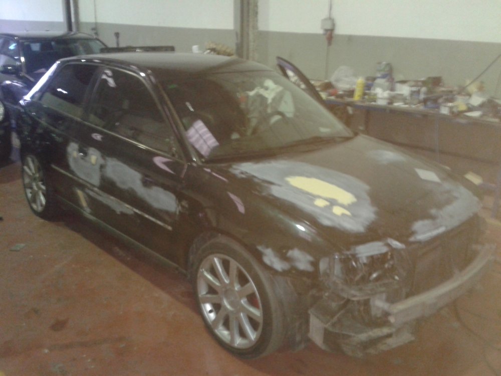

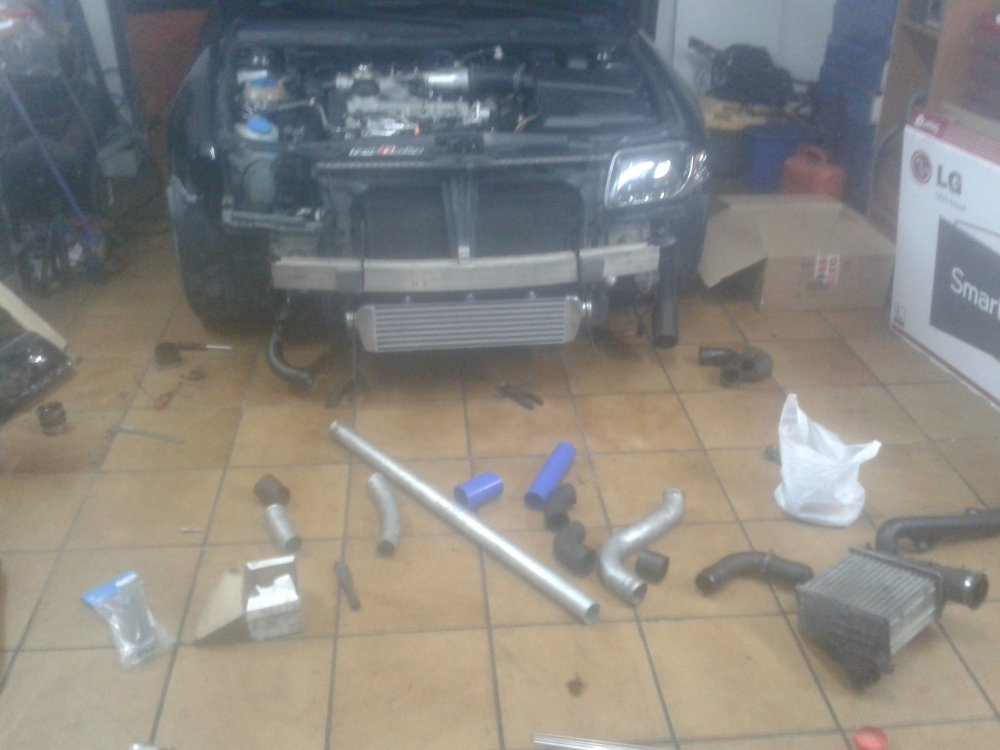

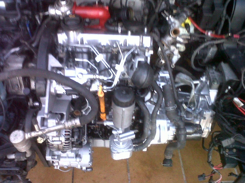

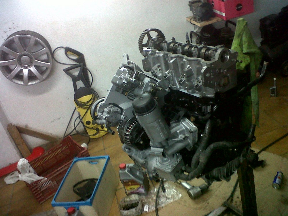

buenas compañeros! no es que sea nuevo en este foro, pero si en el de a3, vengo del foro de los a4 b5, os comento rapido, me llamo julio y tengo desde hace medio año un audi a3 1.9 TDI 110CV del año 2001,

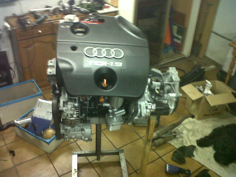

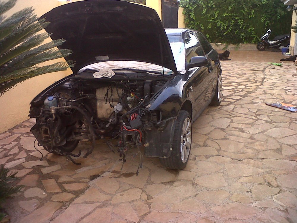

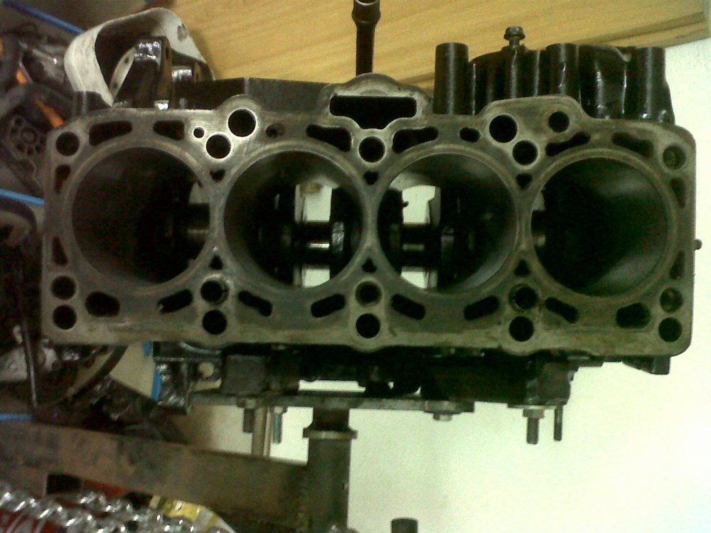

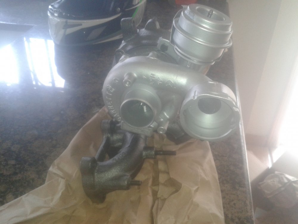

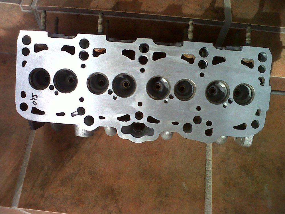

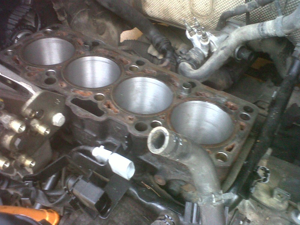

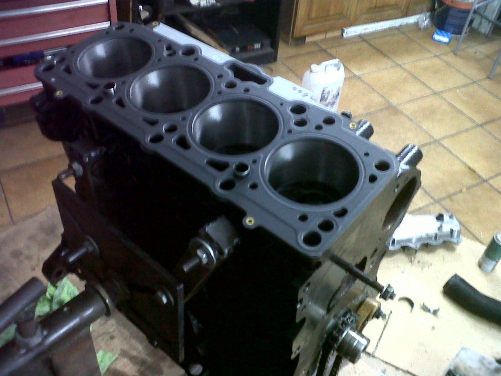

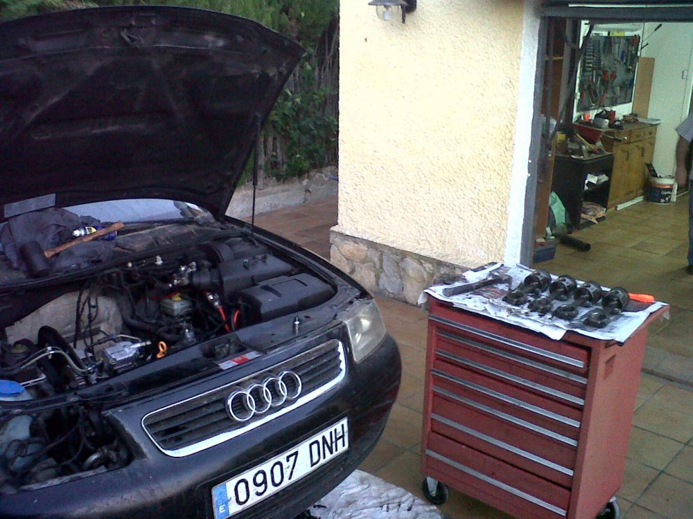

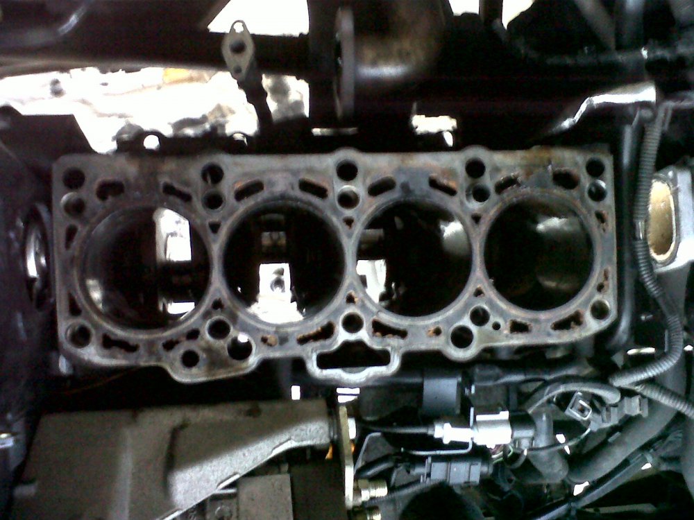

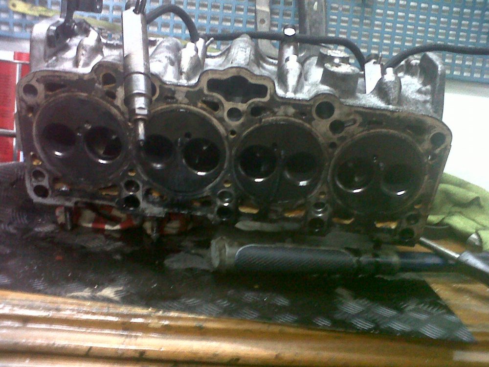

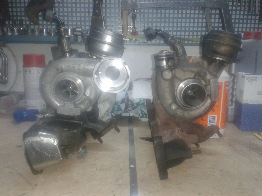

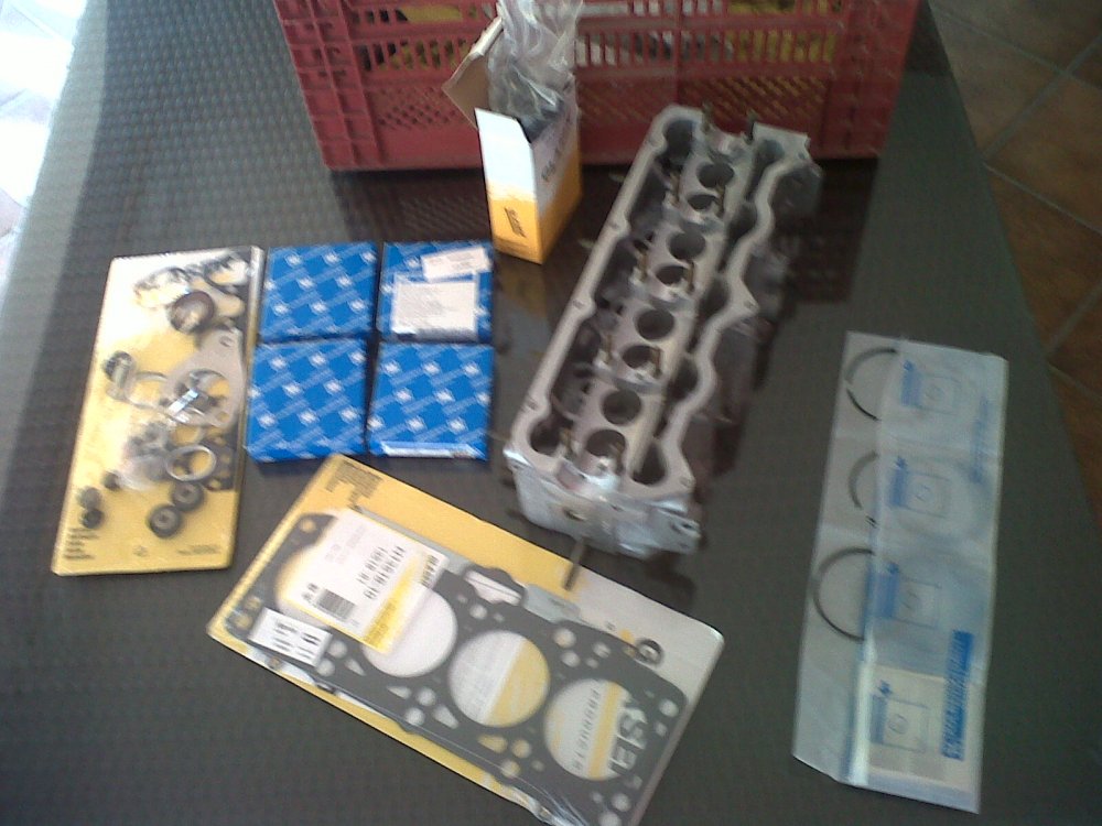

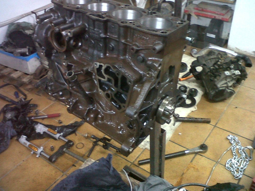

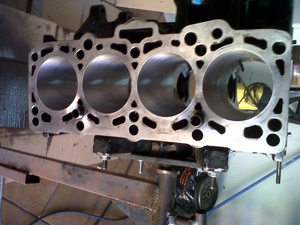

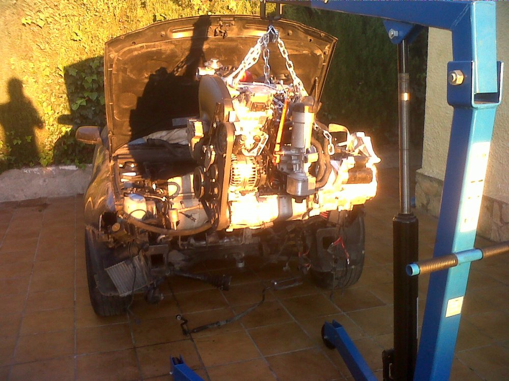

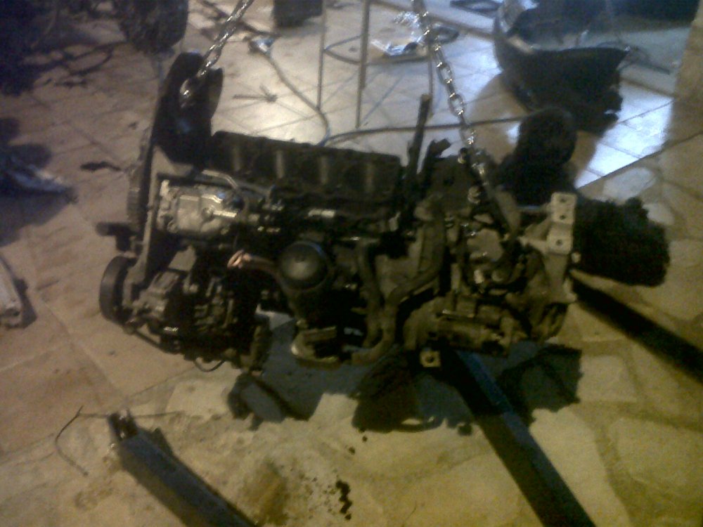

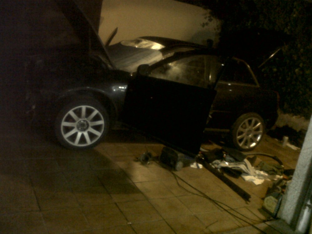

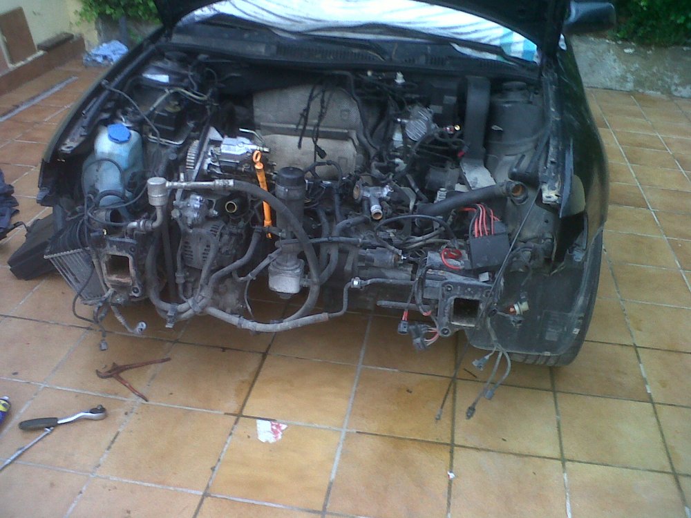

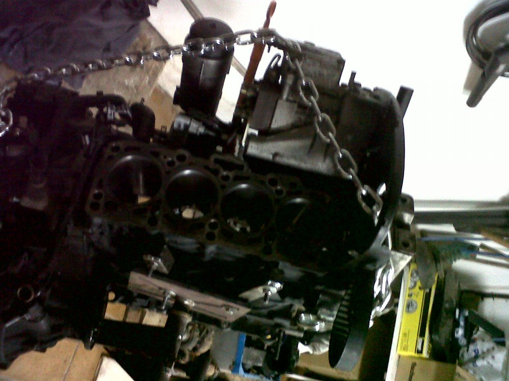

bueno, tube un percance, ya que la junta de la culata se rompio, y el turbo, saque culata y vi que los segmentos estaban bastante tocados, y e terminado por cambiarlo todo entero, (soy mecanico) decidi restauraro por completo, tanto motor, como interior, como exterior, aqui os pongo todo lo que le estoy haciendo,

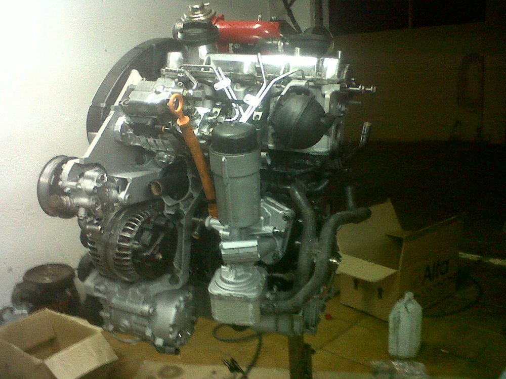

MOTOR:

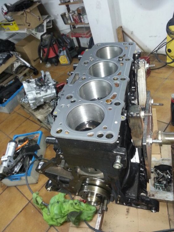

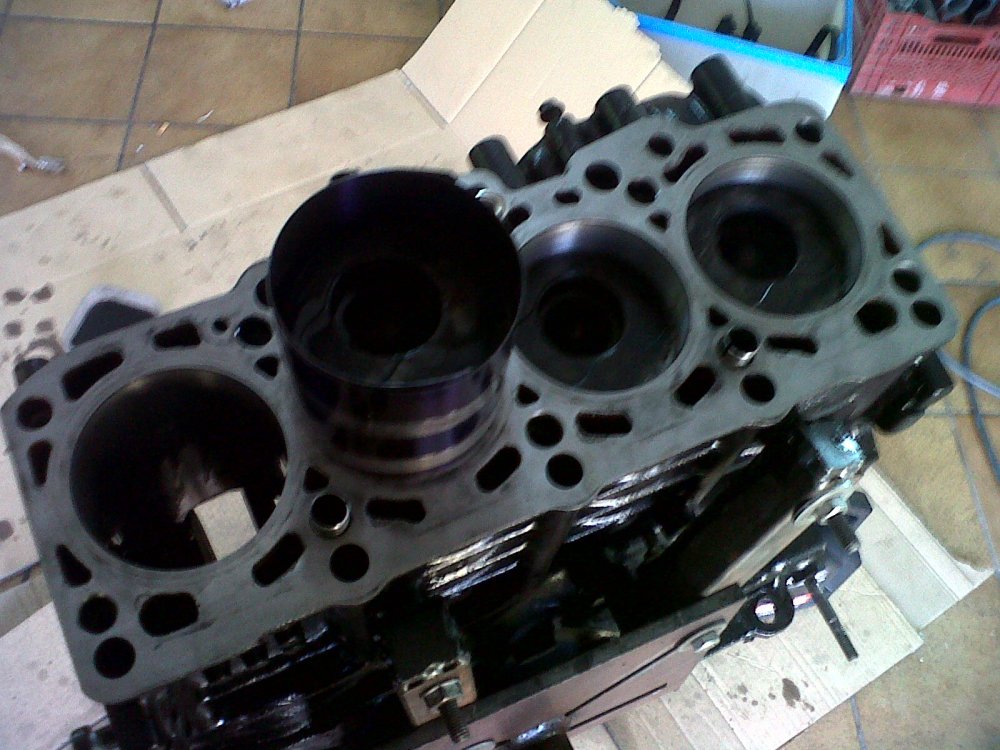

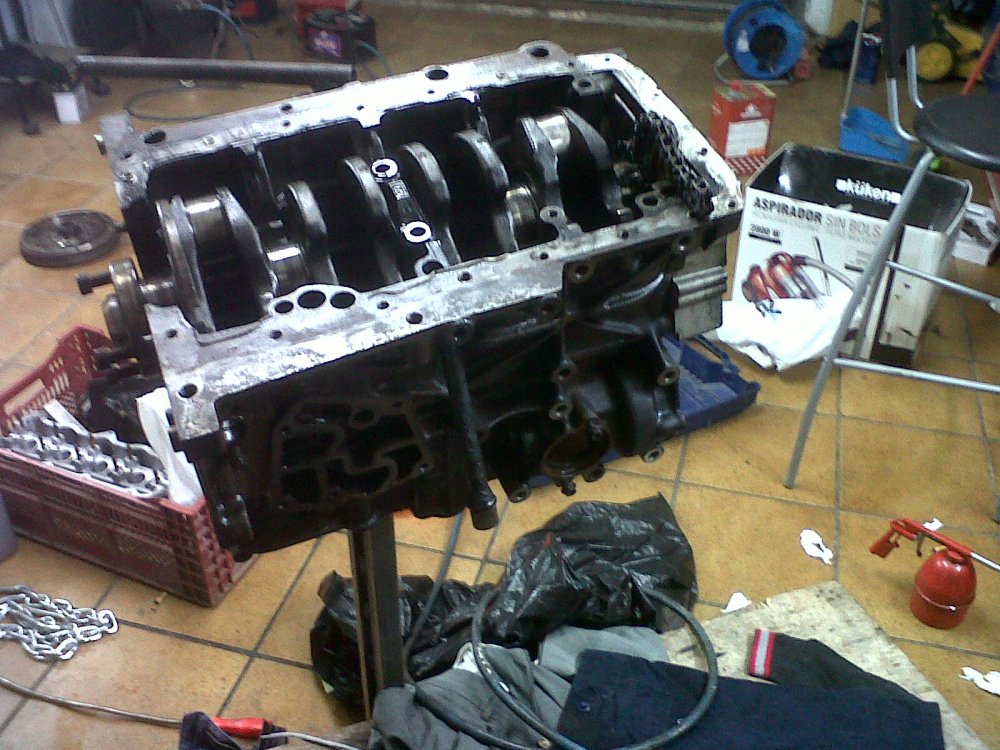

-segmentos nuevos,

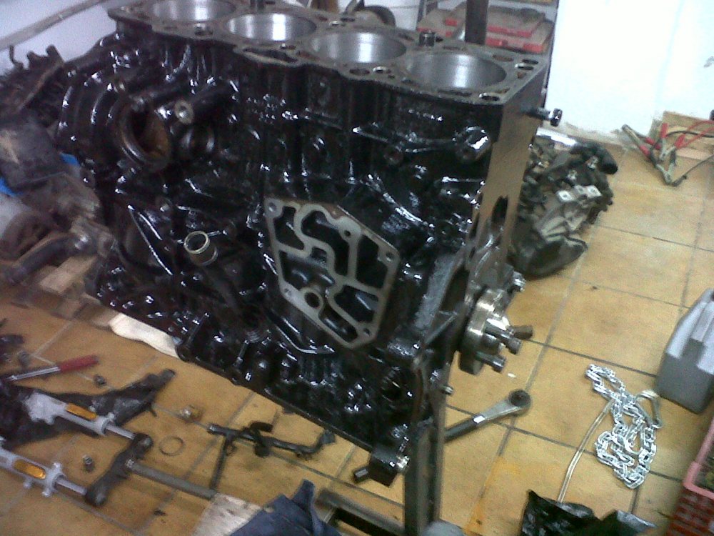

-bruñido de las camisas de los cilindros

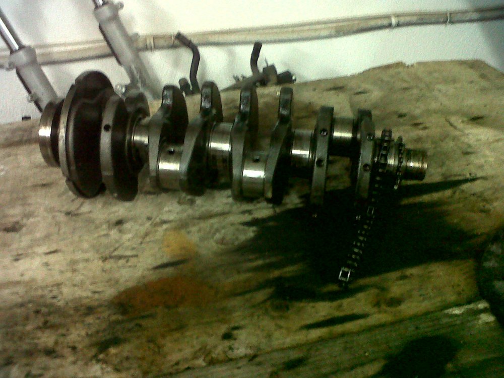

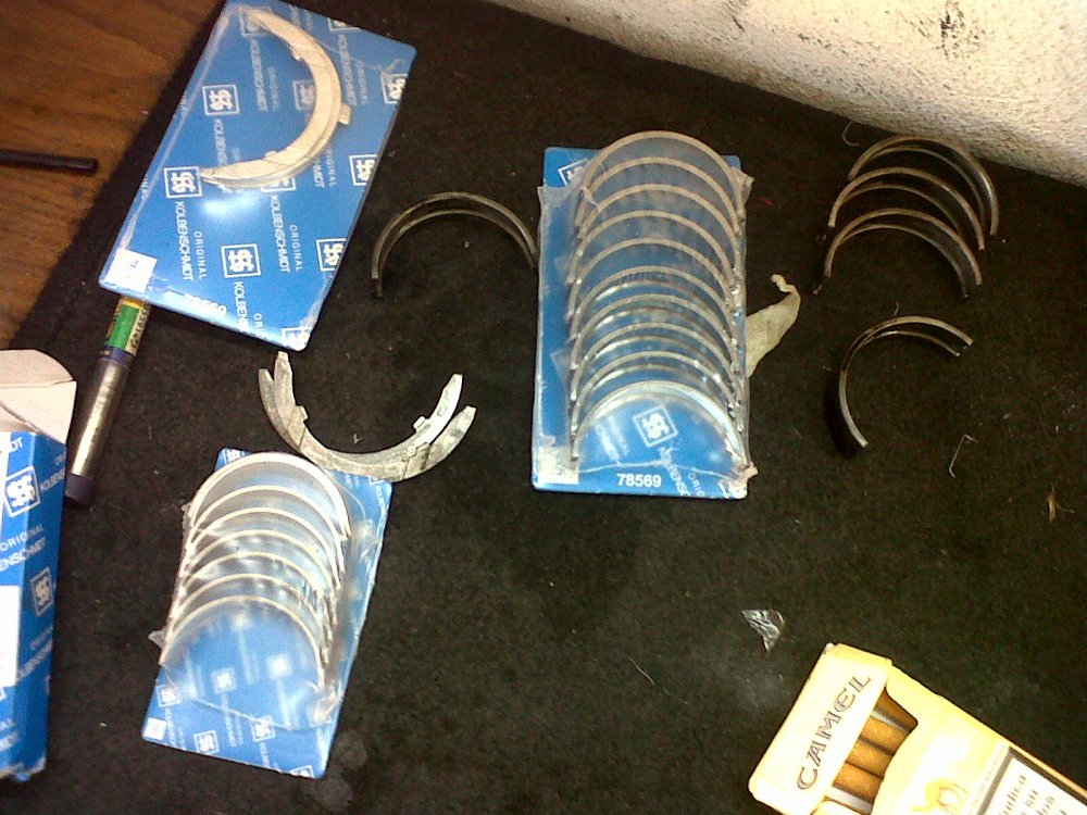

-casquillos de viela y bancada nuevos

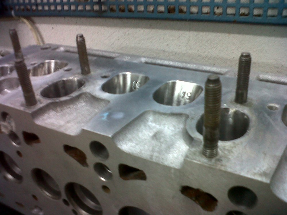

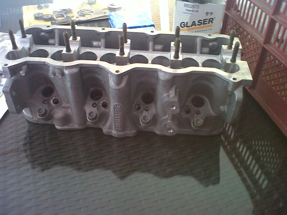

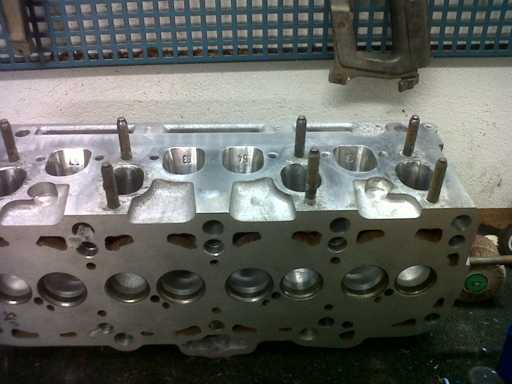

-junta de culata, culata repasada, valvulas, retenes de valvulas

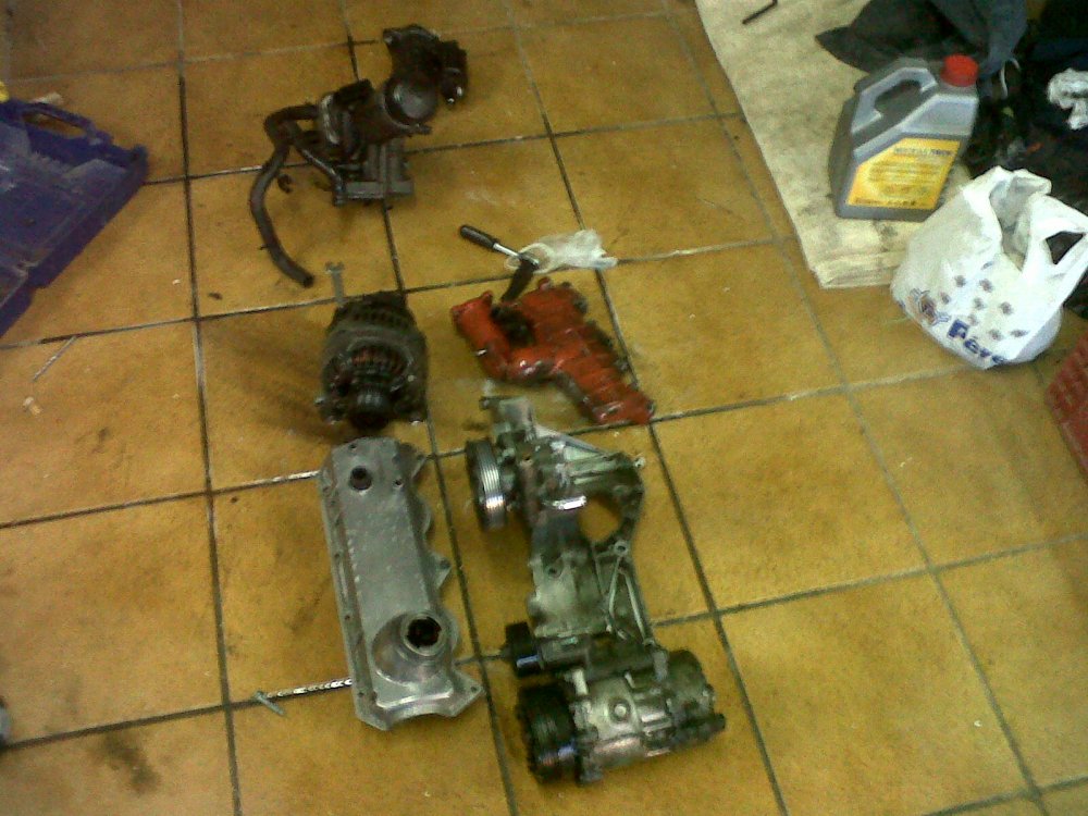

-turbo nuevo

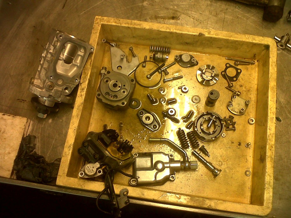

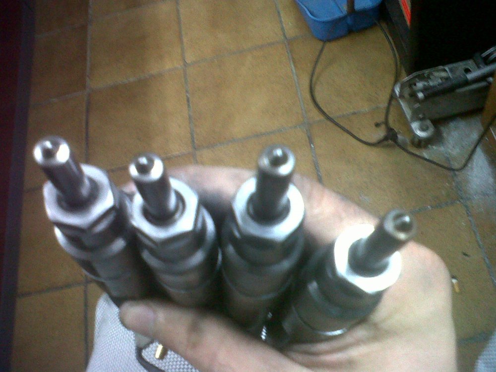

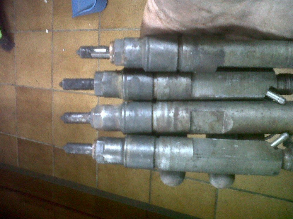

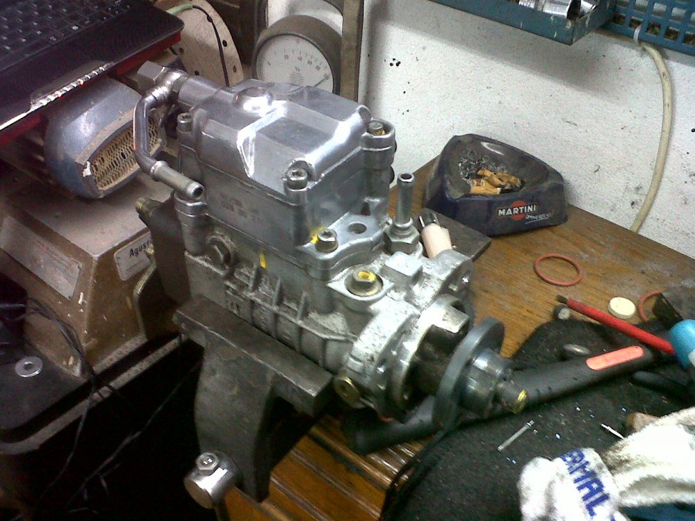

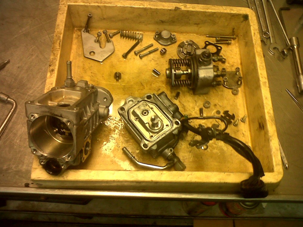

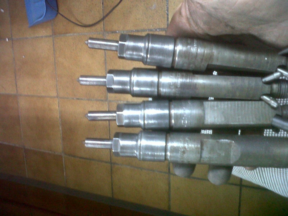

-bomba inyectora y inyectores repasados

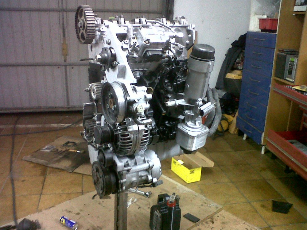

-distribucion y bomba de agua nuevos
-retenes y juntas de todo el motor nuevos, tornillos de culata y bancada nuevos, filtros y aceite etc....
-silemblocks de los trapecios, tacos de motor, tubos de vacio,

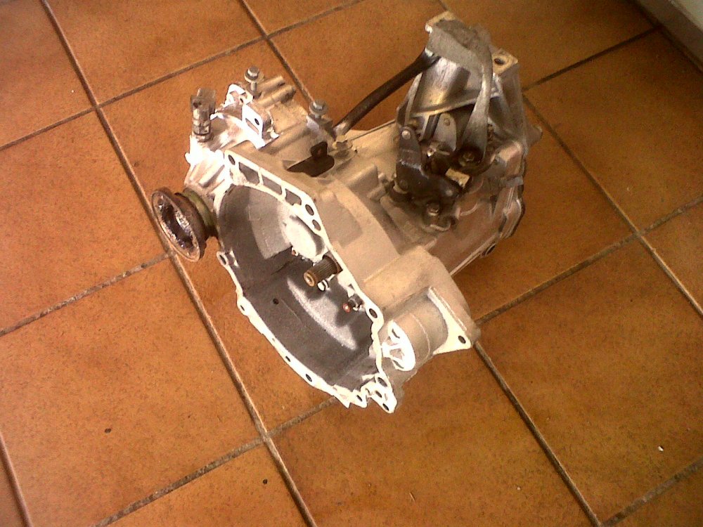

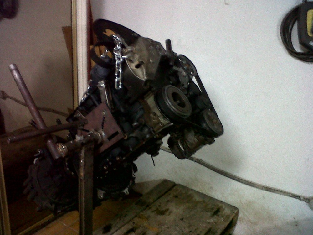

-restaurado motor entero, pintado por fuera, bloque, motor de arranque, caja de cambios, soporte filtro de aceite etc...

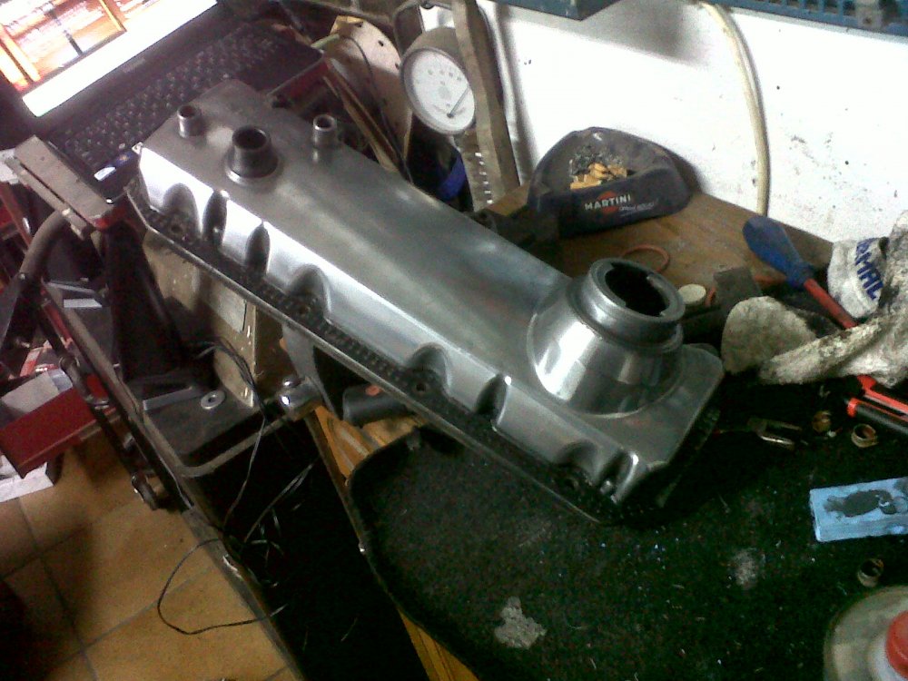

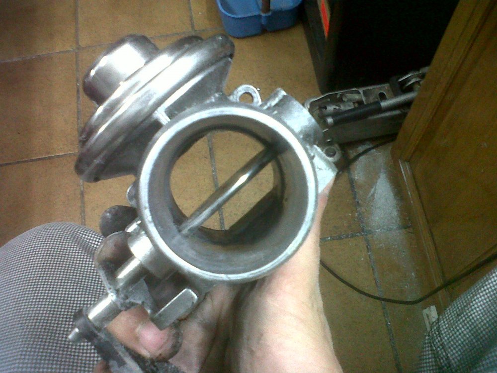

-varias piezas de aluminio pulidas, como tapa de balancines, tapa de la bomba inyectora, valbula egr etc...

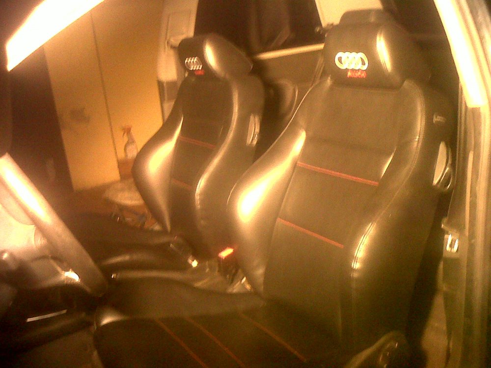

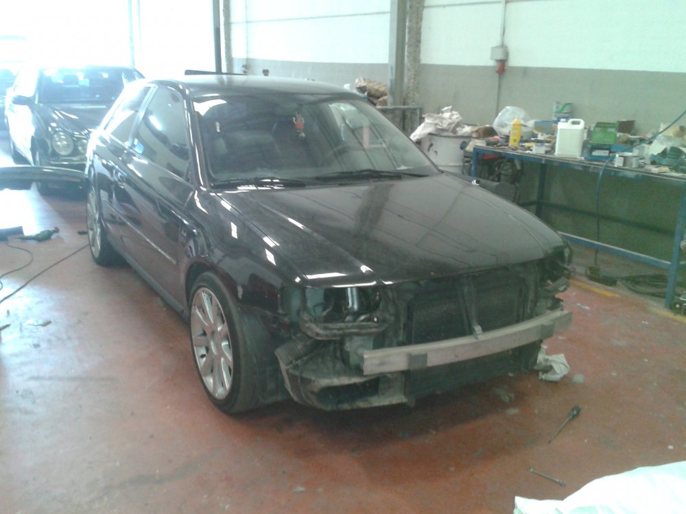

iNTERIOR:
-asientos y paneles de puerta tapizados en piel negro
-volante y pomo tapizado
-barias piezas del interior pintadas en negro brillante liso y otras en efecto carbono
-equipo de sonido nuevo
EXTERIOR:

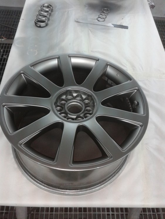

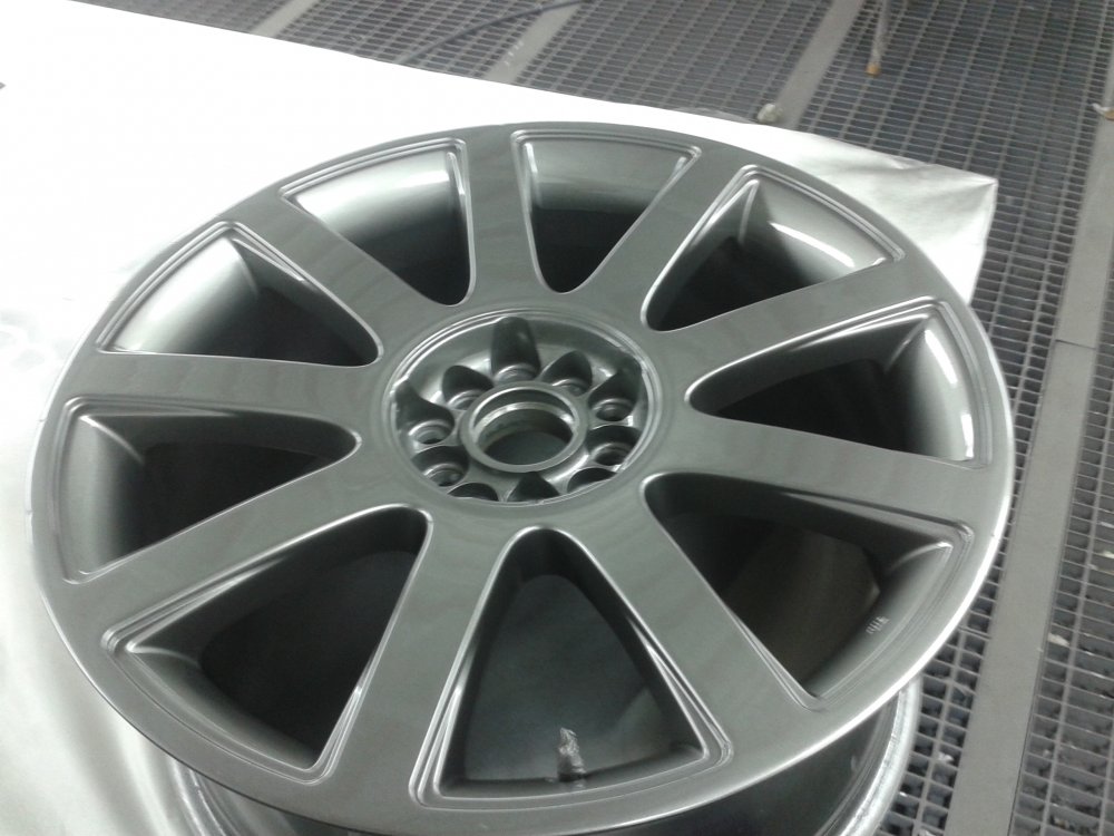

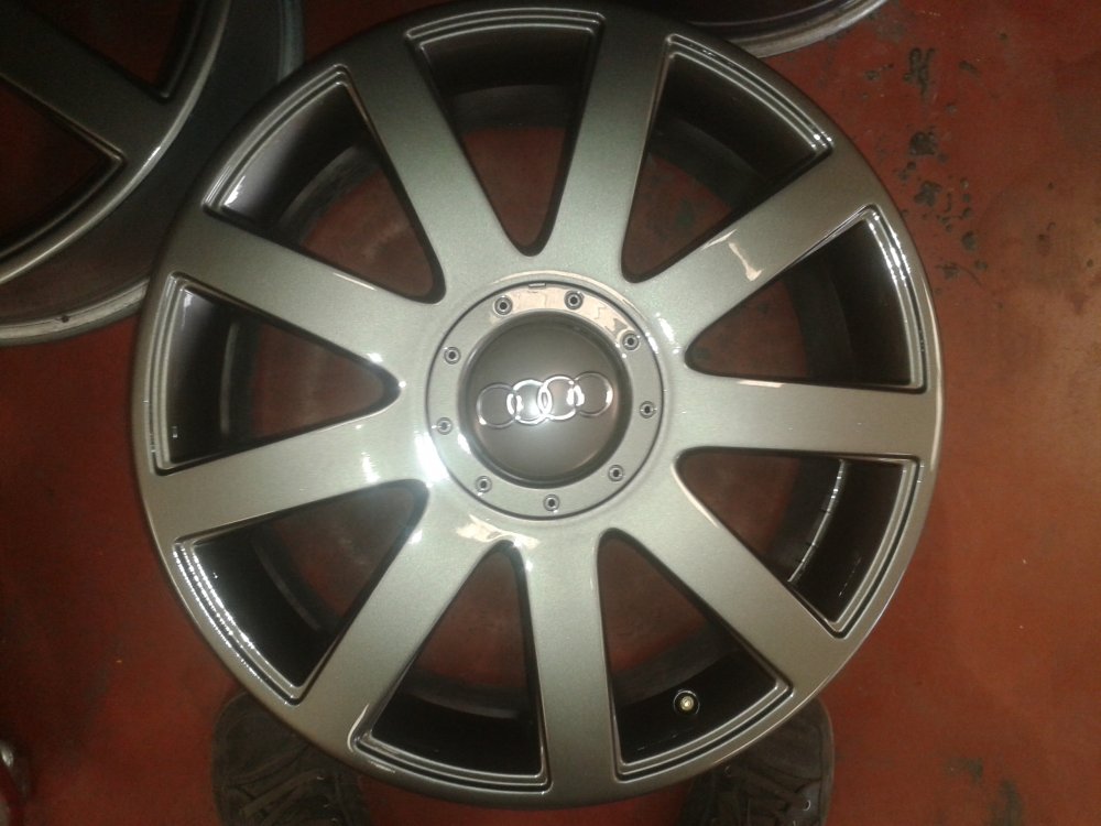

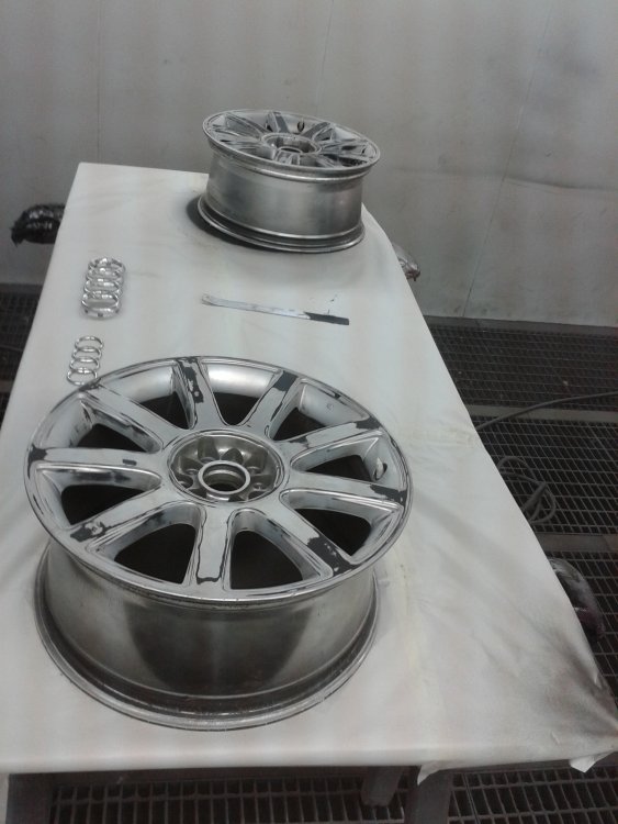

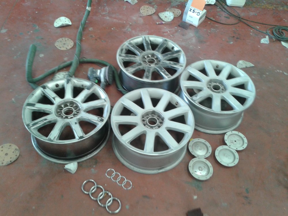

-llantas RS4 en 18´´ pintadas en gris plomo titaneo
-pinzas rojas
-parrilla y rejillas paragolpes tipo rs4

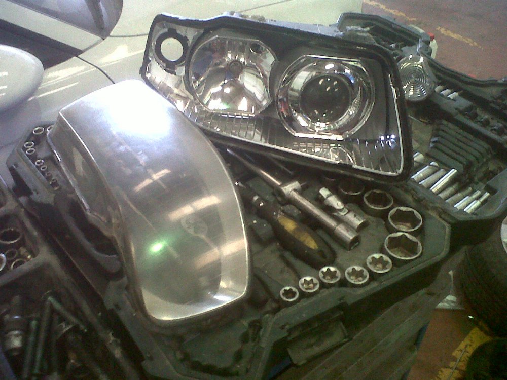

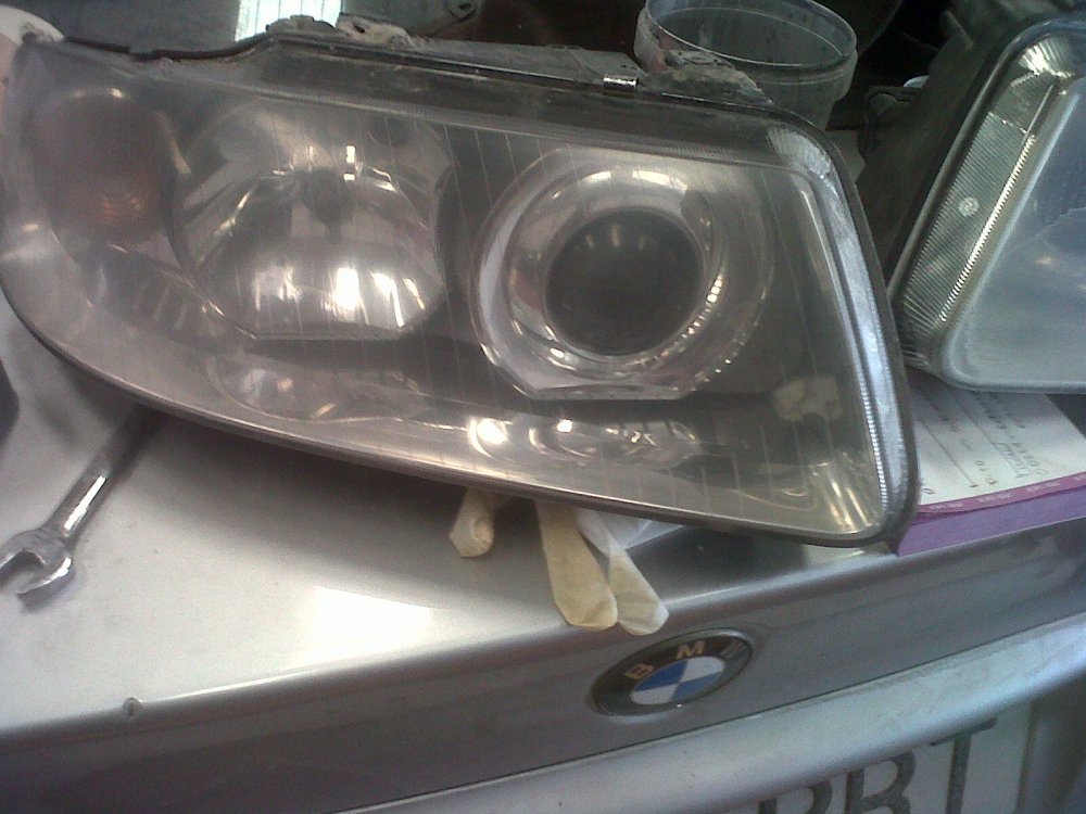

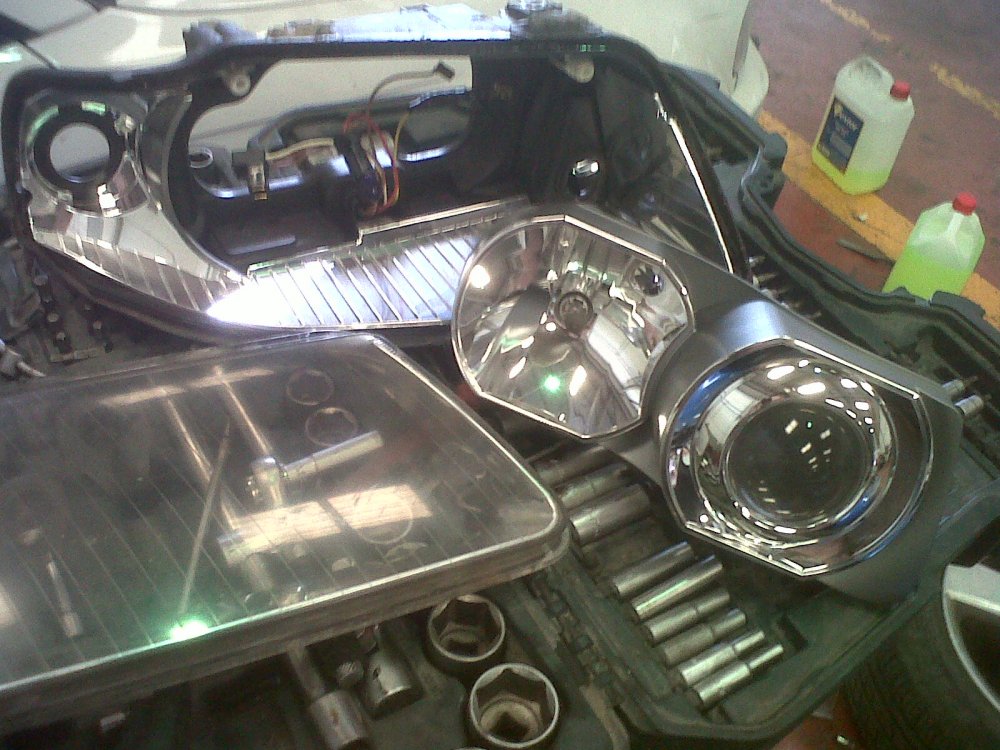

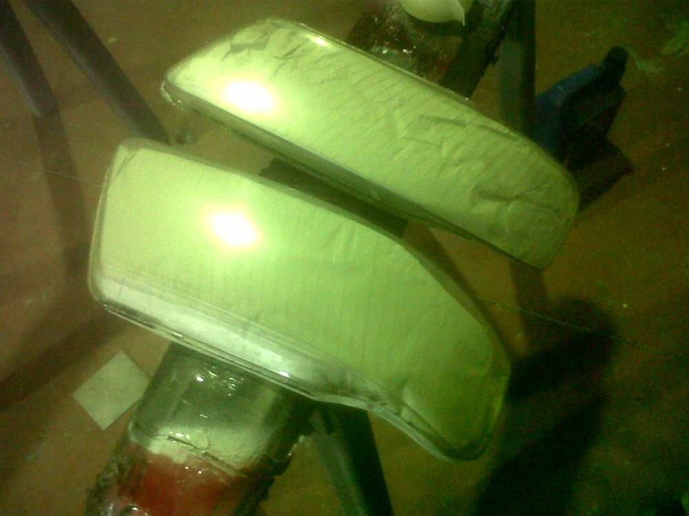

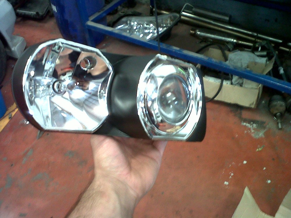

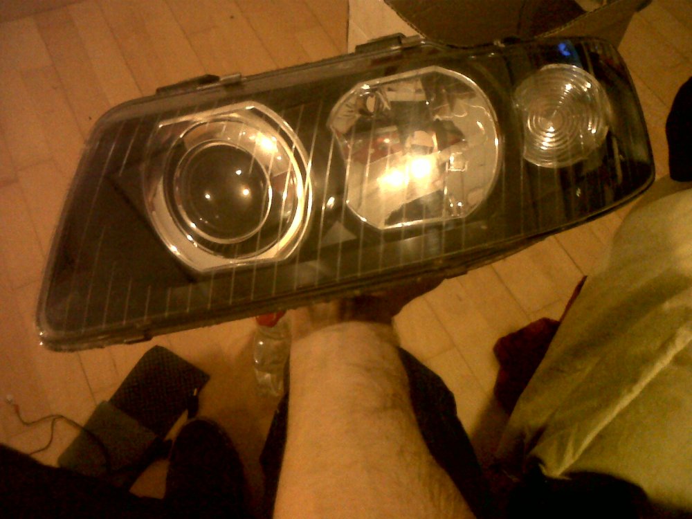

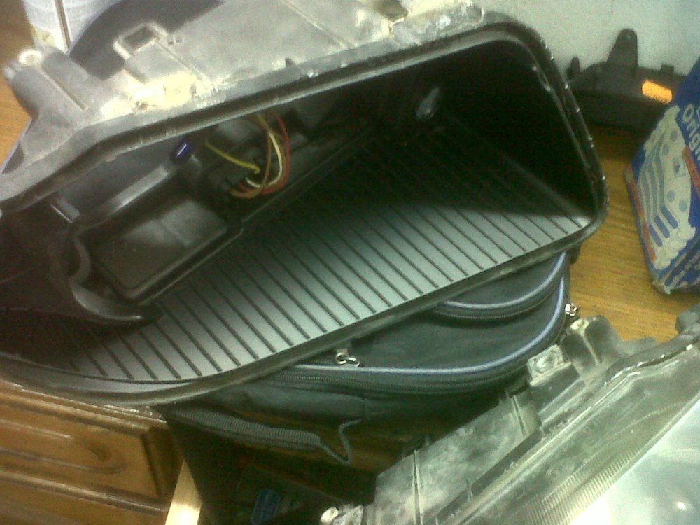

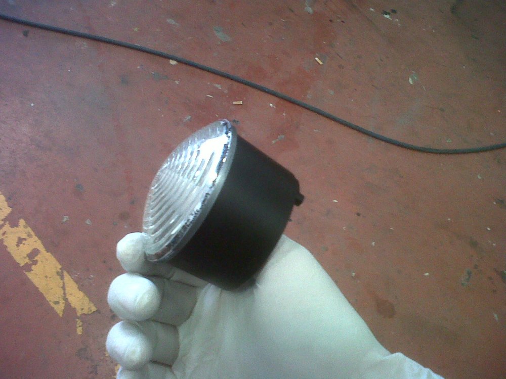

-faros delanteros, interior pintado en negro mate,
-colas de escape tipo golf GTI V

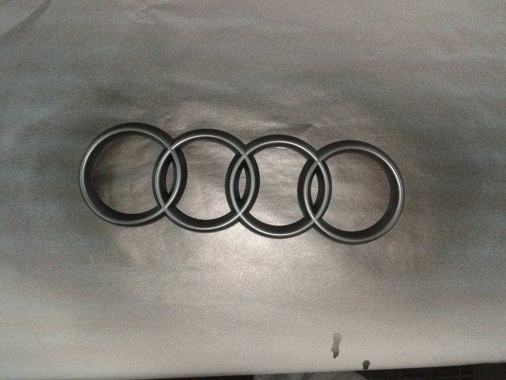

-todos los cromados como los aros o el borde de la parrilla, pintado en el color de las llantas,
-bajos de plasticos pintados,

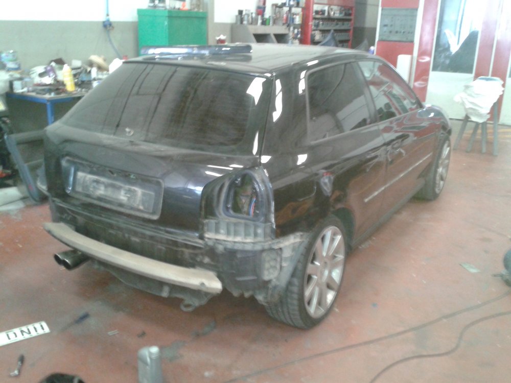

-y pintura en general de todo el coche en negro liso brillante.

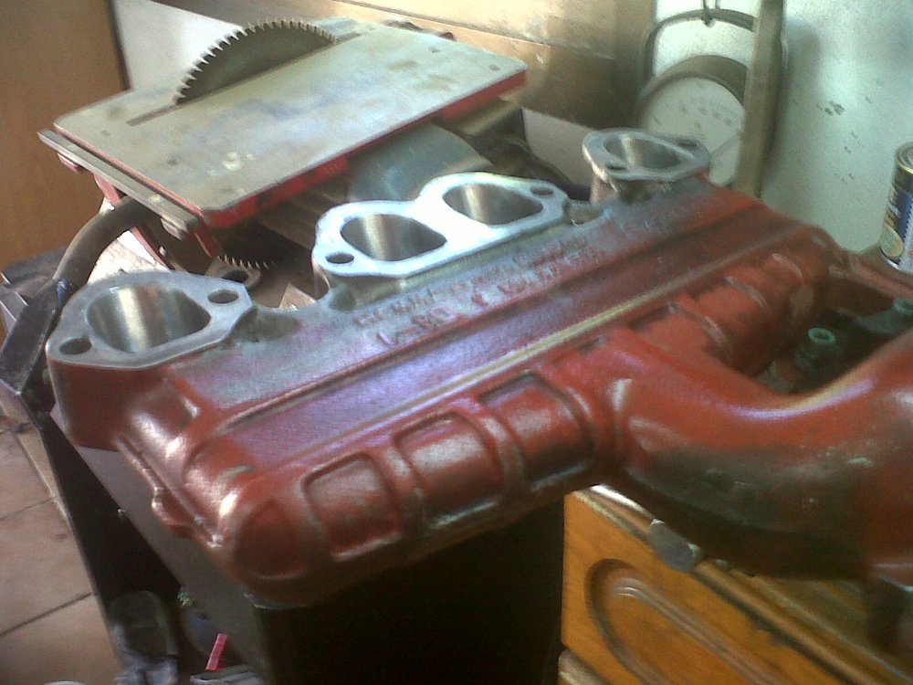

MODIFICACIONES/potenciacion MOTOR:
-reprogramacion de la centralita
-catalizador vaciado
-tubos del sistema de turbo de silicona

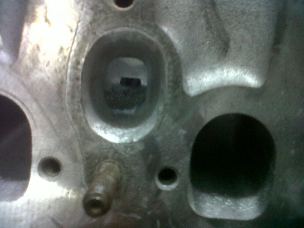

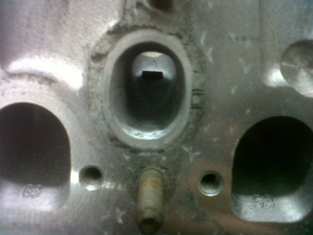

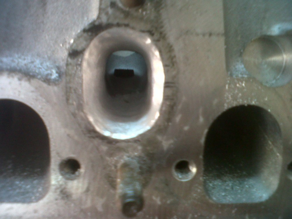

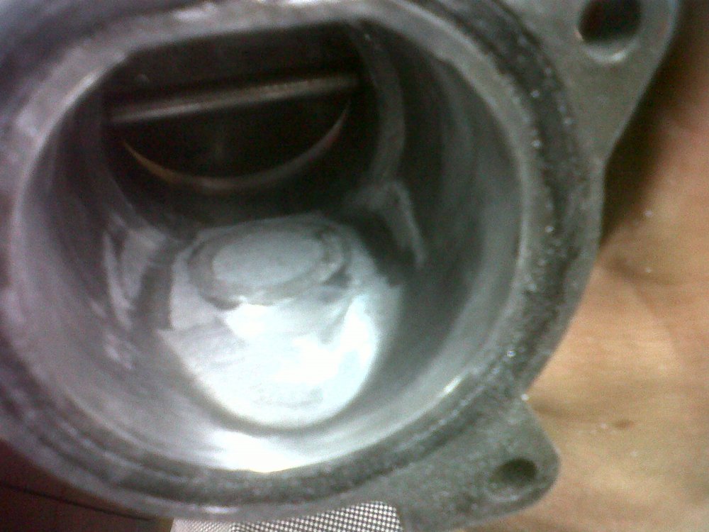

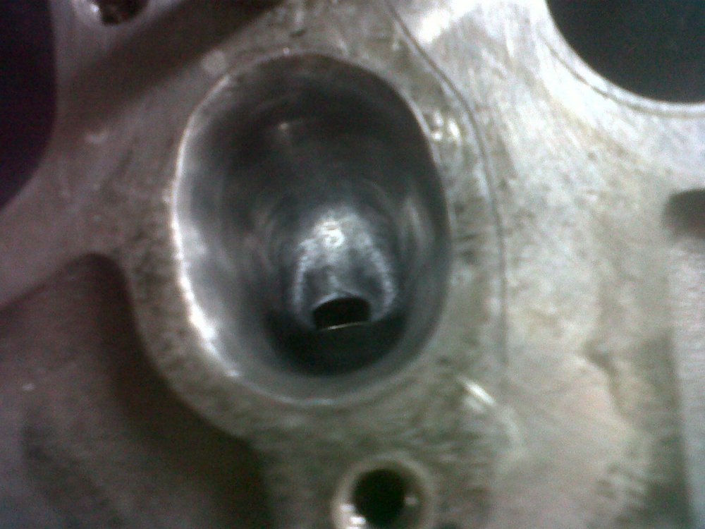

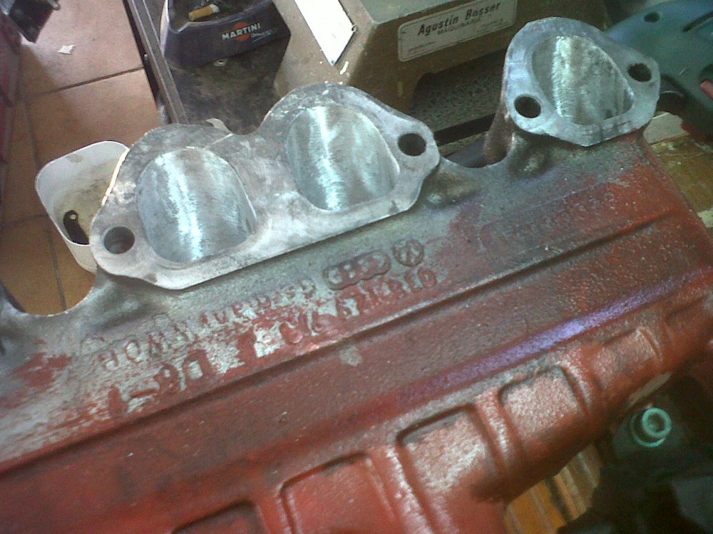

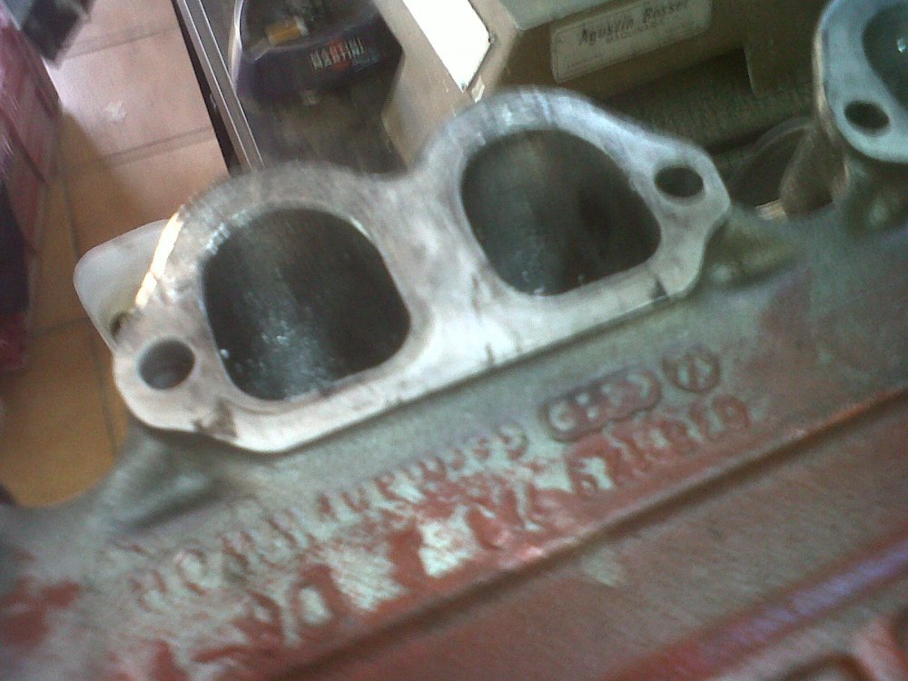

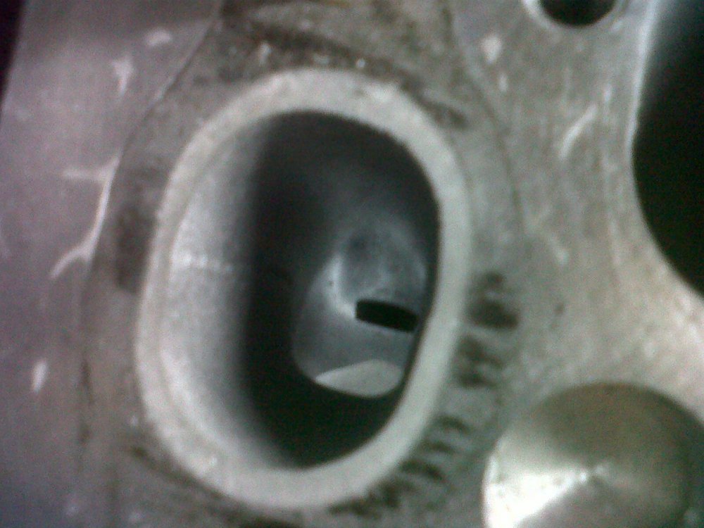

-culata rebajada y salidas de escape y entrada de admision aviertas y pulidas

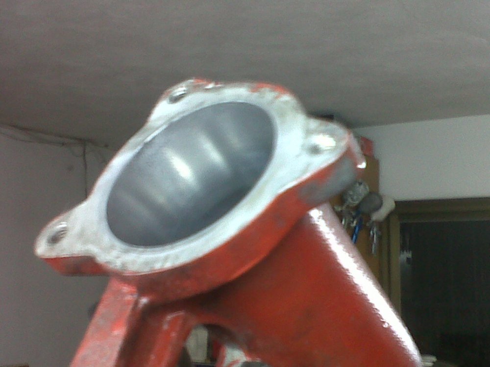

-colector de admision algo limado y pulido en lo que se puede

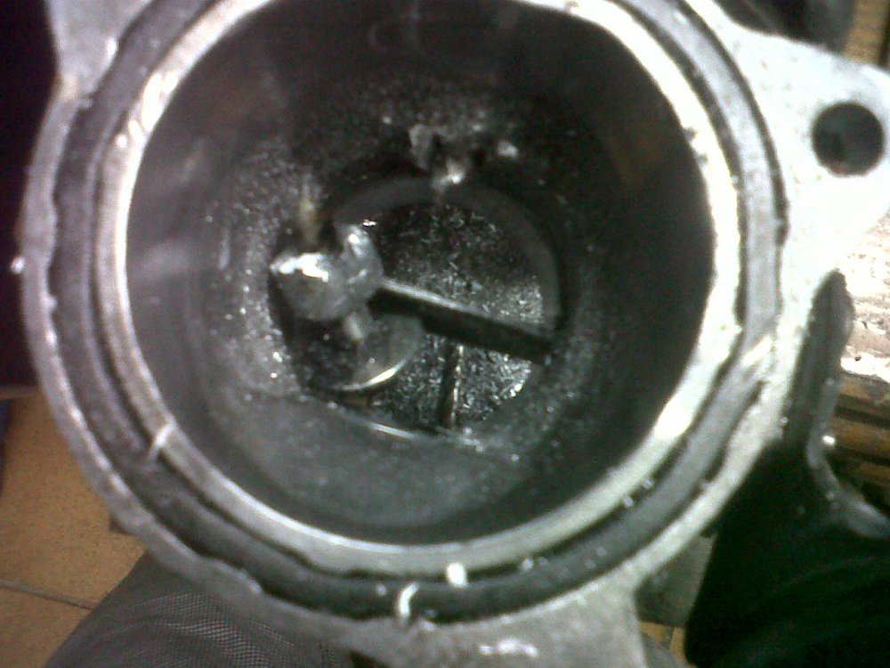

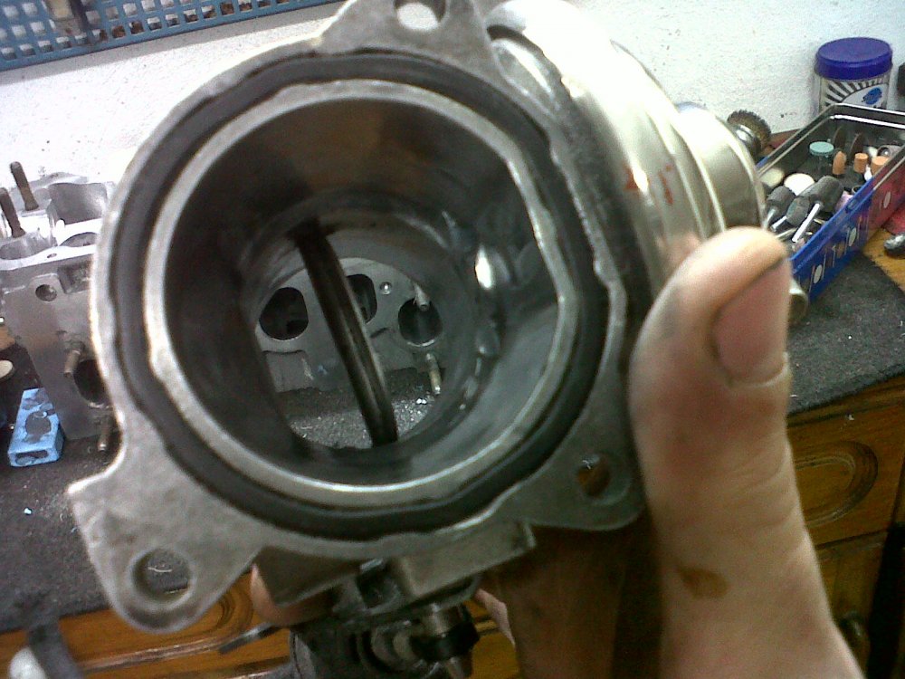

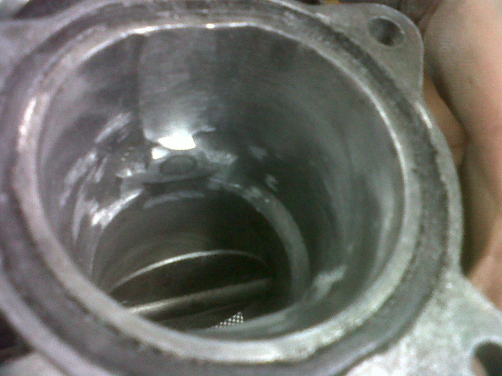

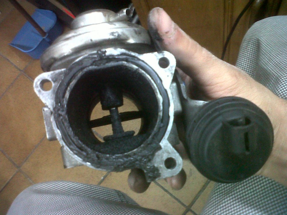

-pulido de mariposa y cortado de la trampilla de la egr.
bueno, esto es lo que le estoy haciendo a mi coche, enseguida que me acuerde de como subir fotos os subire fotos de como compre el coche y de los avances que ya llevo echos, espero ser bienvenido, y poder ayudaros en lo que pueda, igual que vosotros podais ayudarme ami en lo que podais, gracias!

oye, cambiaste los segmentos, sabes cuantos km tenía el coche? los pistones no estaban gastados tb? y el arbol de levas tenía rebarba de desgaste o no? es que tengo ese motor en un toledo II y es por estar informado.
Un saludo, y no dudes en consultarme cualquier cosa que pienses que puedo saber, que tampoco son tantas pero bueno... jejeje
como puedo subir fotos compañeros???
cuando terminas de escribir le tienes que dar a publicar,pues pinchas el otro que pone "Usar editor completo" y hay si te sale ya para poder subir archivos,lo ves facil...saludos.
neodimio, nose exactamente los km que tiene : por que con el vag-com me salia que tenia 400.000, pero el estado interior del motor esta todo perfecto, nose si le cambiarian el motor o que... o la centralita, ya que tiene un par de marcas de pintura como marcada de desguace, los segmentos estaban un poco cedidos, pero pistones estan casi nuevos, el arbol de levas y los taques impecables, casquillos de viela y demas estaban bien, pero ya que estaba e decidido cambiarlo todo, pero eso tambien depende del trato que le des al coche, como lleves el aceite y demas, si lo calientas antes de darle caña etc...

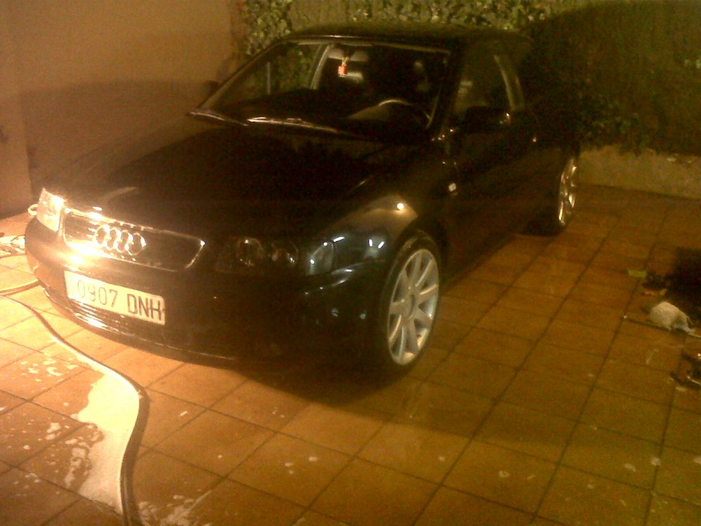

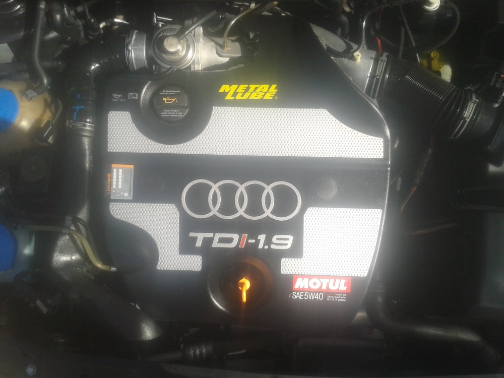

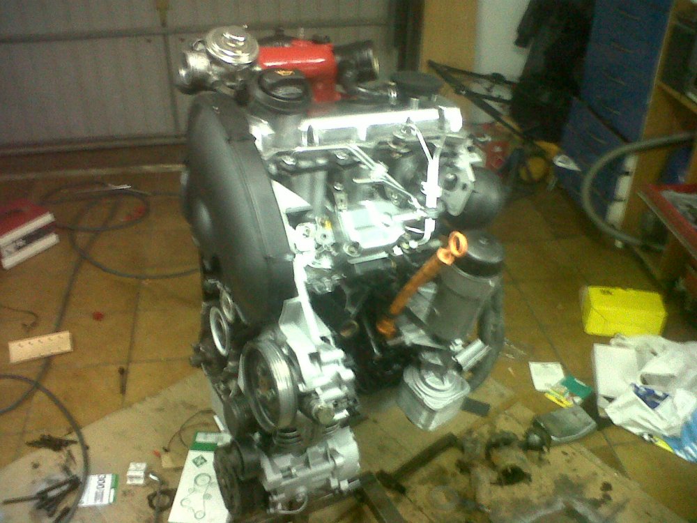

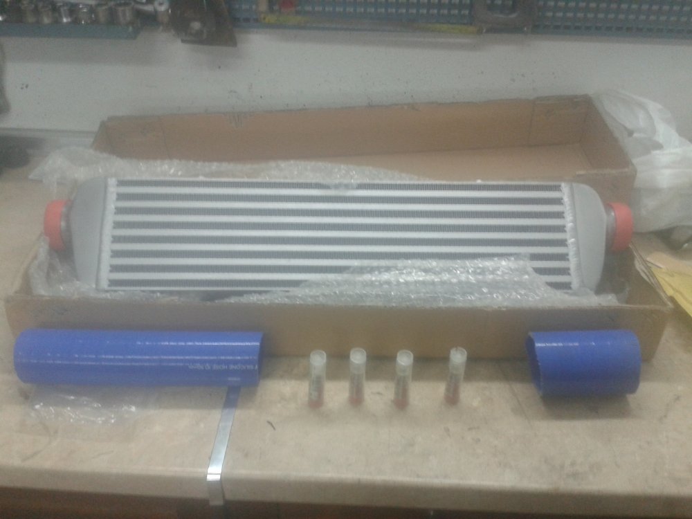

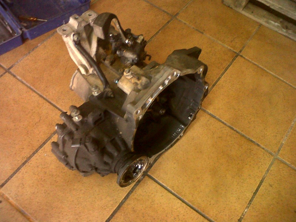

Se que han pasado años.... Perdí la cuenta y mi email así que no pude seguir con esto... Lo fuy dejando y no termine el post, el coche ya no lo tengo pero si lo termine y mediado xD termino con 200cv y todo pintado y tapizado pongo unas fotos por terminar esto jajaka
