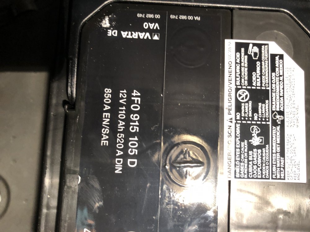

kapa1 Publicado 16 de Julio del 2018 Denunciar Publicado 16 de Julio del 2018 Eso es lo que `pone en la que he quitado, que venia de fábrica. Voy a intentar poner fotos de ella con los códigos Responder

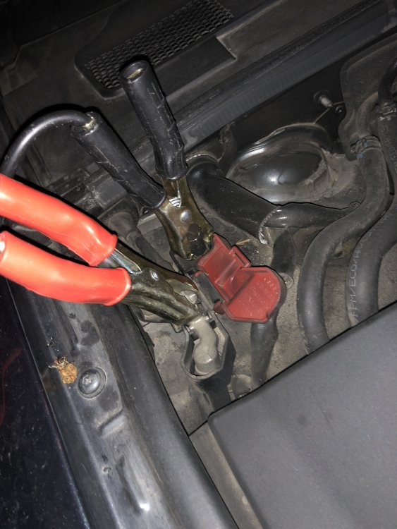

kapa1 Publicado 16 de Julio del 2018 Denunciar Publicado 16 de Julio del 2018 Para cambiar, lo que hice es no dejar el coche sin energía desde los bornes en el capo del motor, de esa forma logré que no se desprogramase nada Responder
kapa1 Publicado 16 de Julio del 2018 Denunciar Publicado 16 de Julio del 2018 Luego sustituí la batería y la codifique con el vag com Gracias por los códigos y espero que los mios le sirvan a alguien Responder

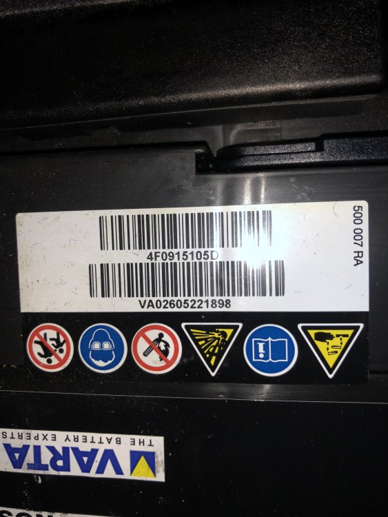

Kaibar Publicado 29 de Agosto del 2018 Denunciar Publicado 29 de Agosto del 2018 Bueno, por aportar mi granito de arena. Ayer me toco cambiar la mía, dejo las referencias por si hicieran falta. Un saludo Responder
