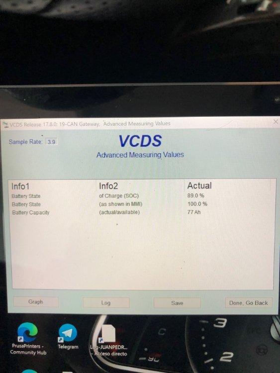

roguber Publicado 8 de Julio del 2023 Denunciar Publicado 8 de Julio del 2023 Muy buenas compañeros, le toco el cambio de batería a mi audi. Resulta que la Varta que he puesto nueva no tiene codigo bem. despues de leer todo el post, no consigo saber si lo he echo bien o no. La batería antigua era de 105ah y 850A, la nueva es la varta I1 de 110ah y 920A. He codificado todo bien, la reconoce bien, pero es curioso que cuando lee los datos, me dice que esta al 77ah, cosa que no se si esta bien codificada o no. He metido este codigo, que es de batería de 110. 8KD915105A VAO 330520CJCD Responder

roguber Publicado 17 de Julio del 2023 Denunciar Publicado 17 de Julio del 2023 En 10/7/2023 a las 18:03, ximo@6 dijo: pues despues de codificar reiniciaste el mmi Si. Codifique y reinicie el Mmi. En el Mmi me marca al 100%. Lo único que veo que no me cuadra es el tema de los ah. Pone que está en 77 cuando es de 110 Responder
Harigami Publicado 17 de Julio del 2023 Denunciar Publicado 17 de Julio del 2023 Yo creo que esta mal codificada. Revisando este post, veo que deberia ser algo asi Responder

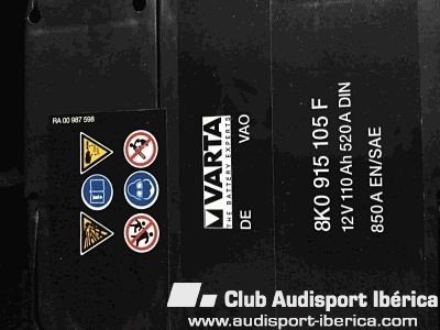

roguber Publicado 22 de Julio del 2023 Denunciar Publicado 22 de Julio del 2023 En 17/7/2023 a las 13:51, Harigami dijo: Yo creo que esta mal codificada. Revisando este post, veo que deberia ser algo asi Perdon, puse mal el codigo, efectivamente tengo ese puesto. 8K0915105A, que tambien es de 110 Ah La referencia original que sale en el etka es la siguiente 000915105DL referencia original 110 Ah, no se si poner esta y probar. Responder
