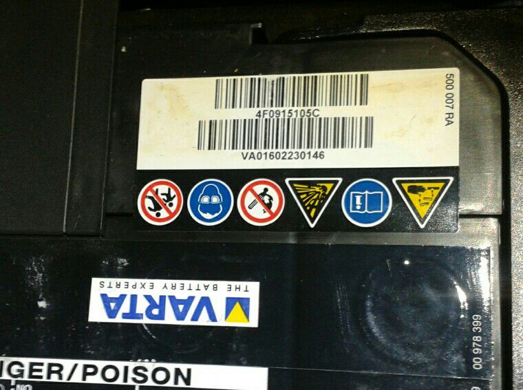

txispis Publicado 21 de Noviembre del 2012 Denunciar Publicado 21 de Noviembre del 2012 (editado) Aqui uno de los codigos por si quereis recodificar, para un 3.0 TDI, Varta de 110AH y 920 de arranque en frio, el código es el que va despues del VA0, normalmente dejamos la misma referencia de bateria cuando ponemos una que has comprado fuera de la tienda de recambios, ya que las nuevas pueden venir con una referencia diferente, sobre todo en las letras del final... Editado 22 de Noviembre del 2012 por txispis Responder
anuevo34 Publicado 21 de Noviembre del 2012 Denunciar Publicado 21 de Noviembre del 2012 Otros codigos por si quereis recodificar, para un 2.0 TDI, Varta de 95AH y 760 de arranque en frio Responder

txispis Publicado 22 de Noviembre del 2012 Denunciar Publicado 22 de Noviembre del 2012 (editado) Aqui va otro codigo para una bateria Varta de 110AH y 920 de arranque en frio Os recuerdo que el numero necesario es el que va despues de VA0 Editado 22 de Noviembre del 2012 por txispis Responder

reypersa1 Publicado 23 de Noviembre del 2012 Denunciar Publicado 23 de Noviembre del 2012 Hola a todos,con esto de la codificación me estoy quedando con dudas,yo codifique la batería con los números que puso Estornino,Mi batería es VARTA SILVER DYNAMIC 12V 110Ah I1,y ahora veo que Txispis pone otro numero para la misma batería,por favor aclárenme.solo es diferente el numero VAO Estornino, en 17 septiembre 2012 - 22:52, dijo: VARTA SILVER DYNAMIC 12V 110Ah I1 Código Europeo (ETN): 610 402 092 Código de barras: 4016987119587 Código para el Vag-Com: 1--4F0 915 105D 2--VAO 2702021232. Txispis 2604280605 Saludos Responder
gonchito Publicado 23 de Noviembre del 2012 Denunciar Publicado 23 de Noviembre del 2012 Hola a todos,con esto de la codificación me estoy quedando con dudas,yo codifique la batería con los números que puso Estornino,Mi batería es VARTA SILVER DYNAMIC 12V 110Ah I1,y ahora veo que Txispis pone otro numero para la misma batería,por favor aclárenme.solo es diferente el numero VAO Estornino, en 17 septiembre 2012 - 22:52, dijo: VARTA SILVER DYNAMIC 12V 110Ah I1 Código Europeo (ETN): 610 402 092 Código de barras: 4016987119587 Código para el Vag-Com: 1--4F0 915 105D 2--VAO 2702021232. Txispis 2604280605 Saludos si pides la bateria Varta en el conce te facilitan la codificacion VAO que es diferente logicamente en cada una de ellas, tanto Txispis como yo la hemos codificado con la que puso estornino, y lo que ha hecho Txispis ha sido colgar dos fotos de nuestras respectivas baterias que hemos quitado para que los demás puedan usar tambien esa codificacion. Tambien podía haber puesto yo, la codificacion VAO de Txispis y el la mía y hubieran funcionado igual. Si tu pusiste la de estornino ya esta bien, no te preocupes. En definitiva, lo que dijmos de hacer es que las baterias que vayamos quitando originales ..colgar el codigo VAO con la ref de Audi para que los que compren la VARTA en cualquier sitio y no tengan ese VAO la puedan utilizar. Responder
