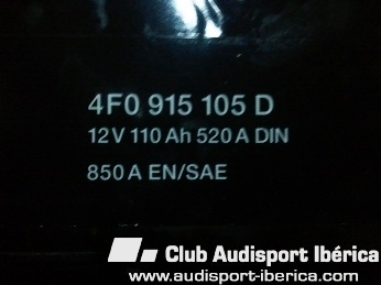

kabezon Publicado 23 de Febrero del 2013 Denunciar Publicado 23 de Febrero del 2013 Aqui uno de los codigos por si quereis recodificar, para un 3.0 TDI, Varta de 110AH y 920 de arranque en frio, el código es el que va despues del VA0, normalmente dejamos la misma referencia de bateria cuando ponemos una que has comprado fuera de la tienda de recambios, ya que las nuevas pueden venir con una referencia diferente, sobre todo en las letras del final... Gracias por la info este finde le meto el vagcom Responder

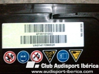

vanquishrav Publicado 24 de Marzo del 2013 Denunciar Publicado 24 de Marzo del 2013 (editado) Ya he cambiado la batería y la he codificado. Le he puesto una Varta Silver de 110A y 920 de arranque en frio. (Varta I1) Aprovecho para dejar aquí los datos de la batería que he quitado (original) 4F0915105D VA01411090525 Editado 24 de Marzo del 2013 por vanquishrav Responder

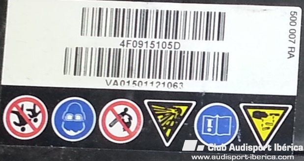

kabezon Publicado 4 de Abril del 2013 Denunciar Publicado 4 de Abril del 2013 otra más para un 3.0 TDI (de 2005) VA0 1501121063 [select] [61 - Battery Regulation] [Coding - 07] Use the pull down menu to select the battery (slave) listed as #1. [battery Coding] Enter the new Battery Part Number (10 or 11 digits). Enter the new Battery Serial Number (10 digits). Select the new Battery Vendor. [OK] [Do it!] [Close Controller, Go Back - 06] Responder

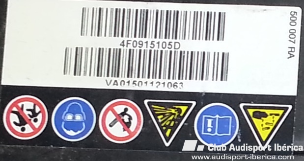

Txetxu A. Publicado 28 de Septiembre del 2013 Denunciar Publicado 28 de Septiembre del 2013 Veo que todos montais Varta. Es la racomendada por Audi? Puede ser otra? Yo acabo de solicitar una por Internet y me han servido una de 100 Ah de otra firma. Tienen algún error? El mío es un A6 Alrroad 3.0 TDI del 2007 Una pregunta más: de los 2 códigos, ¿cual sería el "Part Number" y cual el Serial Number"? El Btery vendor es el fabricante? Mecachis, vaya historia para cambiar una batería. Que yo sepa en mi anterior mercedes no pasaba. Gracias y saludos Responder
